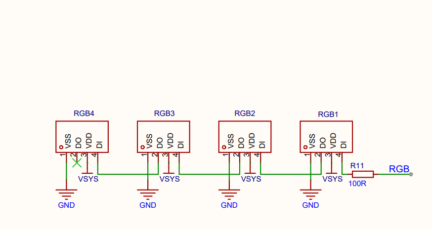

pyBalance 板载灯珠采用 WS2812B 可编程 RGB 灯珠,每颗灯珠内部集成了 RGB 发光单元和控制电路。多颗灯珠之间是通过 DIN 和 DOUT 首尾级联,所以只需一根数据线即可控制整条灯珠链。实现原理利用ESP32-S3芯片内部 RMT(Remote Control)外设生成 WS2812B 所需的精确高、低电平脉冲时序,并通过数据线连续发送所有灯珠的颜色数据。每颗灯珠使用 24 bit 表示颜色信息,其中 R、G、B 三个颜色通道各占 8 bit。数据在灯珠之间逐级传递,每颗灯珠接收属于自己的颜色数据,后续数据继续传递给下一颗灯珠,从而实现 4 颗 RGB 灯珠颜色的独立控制。(注意:原理图中的 RGB 是灯珠数据控制信号的网络名称,实际连接至 ESP32-S3 的 GPIO45。)

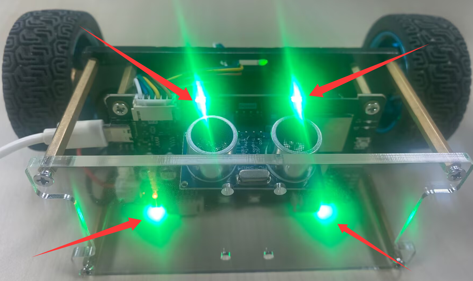

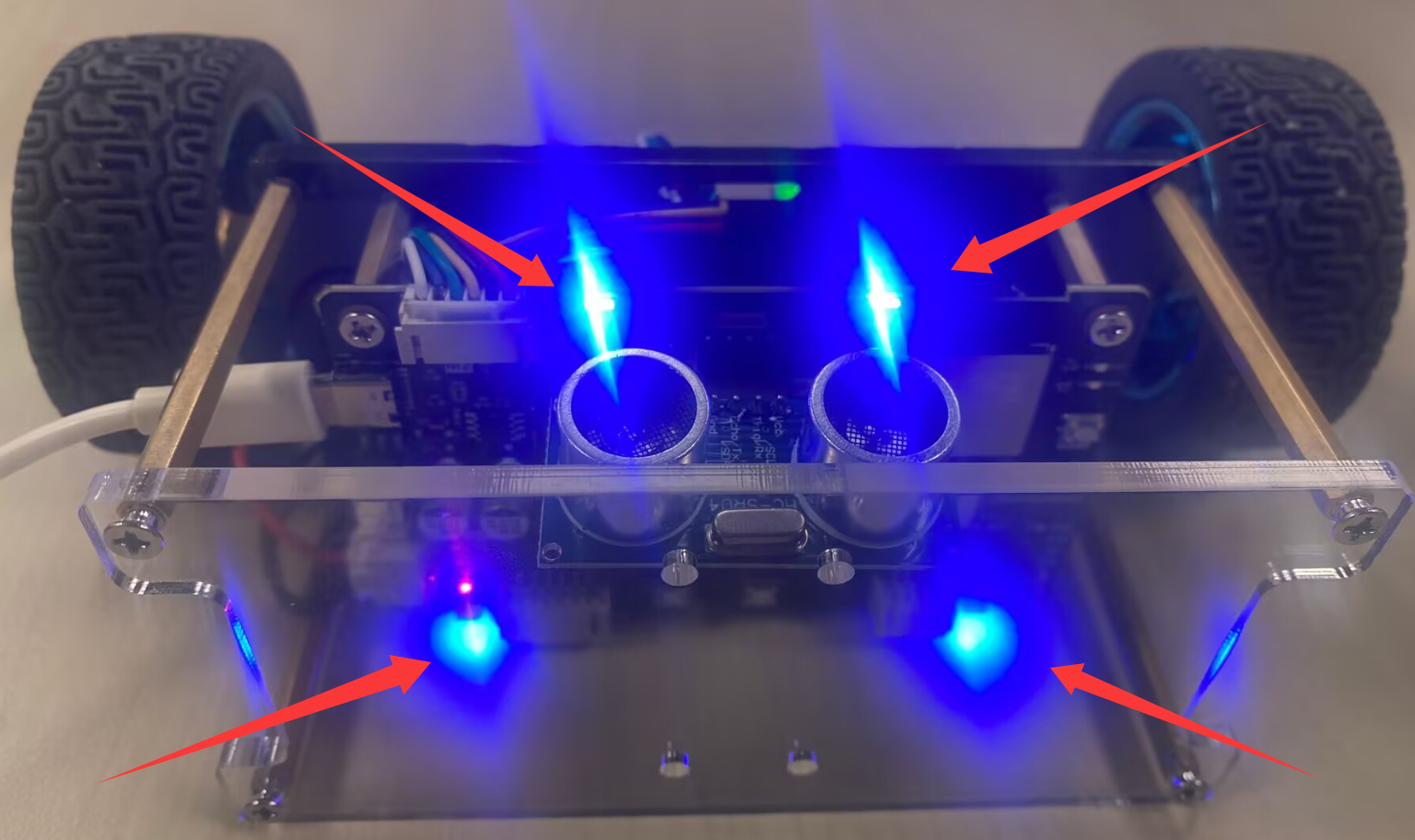

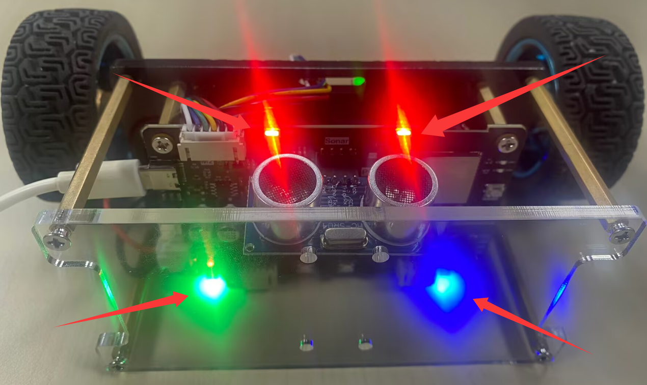

运行代码后,可以看到 4 颗 RGB 灯珠依次循环显示红色、绿色、蓝色以及彩色组合效果。在彩色组合状态下,前两颗灯珠显示红色,第 3 颗灯珠显示绿色,第 4 颗灯珠显示蓝色。
