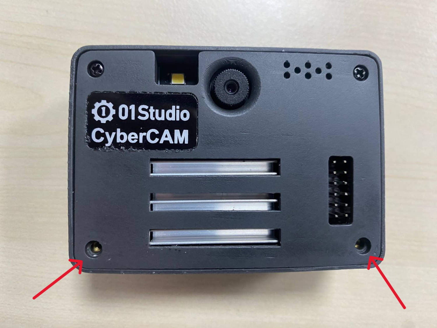

然后将cybercam 开发板配套的M2*5螺丝拧下来:
intro

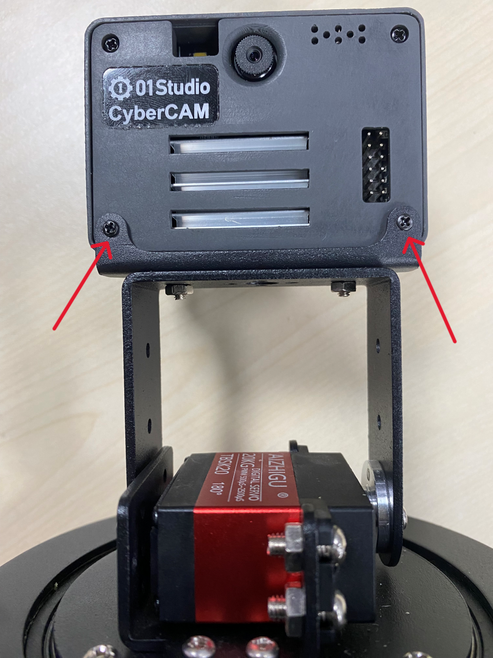

将支架固定孔对准开发板固定孔,使用M2*5螺丝拧紧即可。
如果装了外壳,可以使用配套的M2*10长螺丝拧紧。
intro
至此,组装完成。

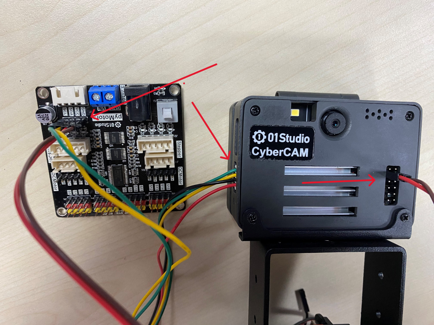

组装方法如下:

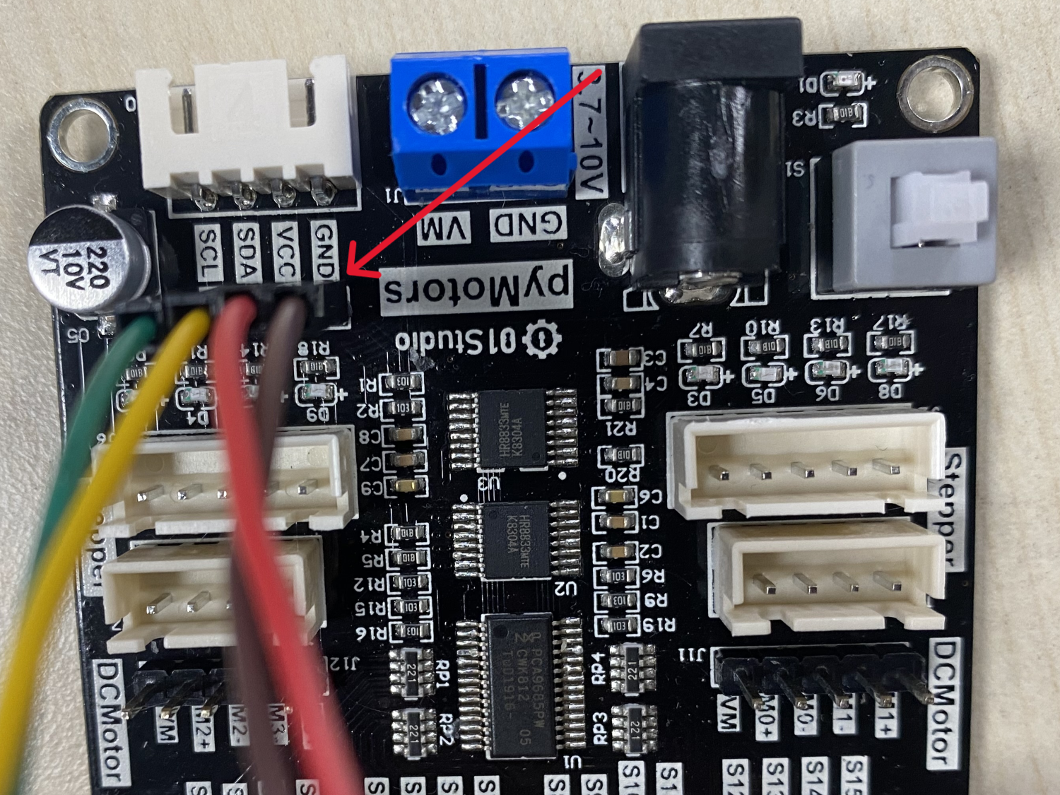

使用PH-2.0转2.54mm连接线(30cm)连接cybercam开发板和pyMotors舵机模块(注意了排线中带有 5V 线,切勿将 5V 接入 VCC,以免烧毁控制芯片。建议使用杜邦线将 CyberCam 的 3.3V 接口连接至 pyMotors 的 VCC ):
intro
注意顺序不要接错。顺序是 GND-3.3V-SDA(IO12)-SCL(IO11)
intro

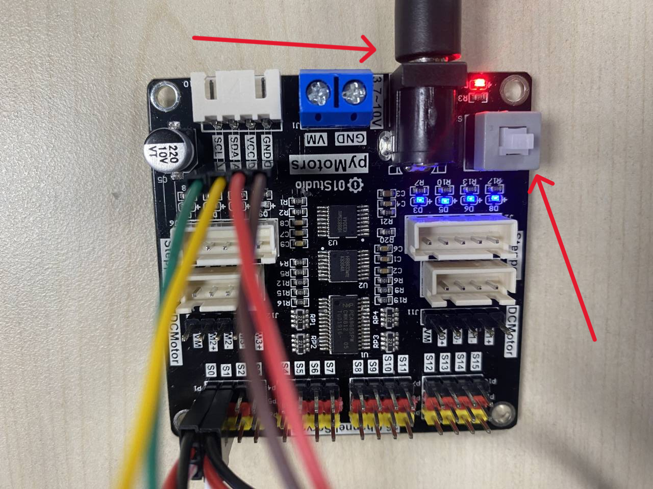

使用配套的5V适配器和电源线供电。旁边的是电源自锁开关。
intro

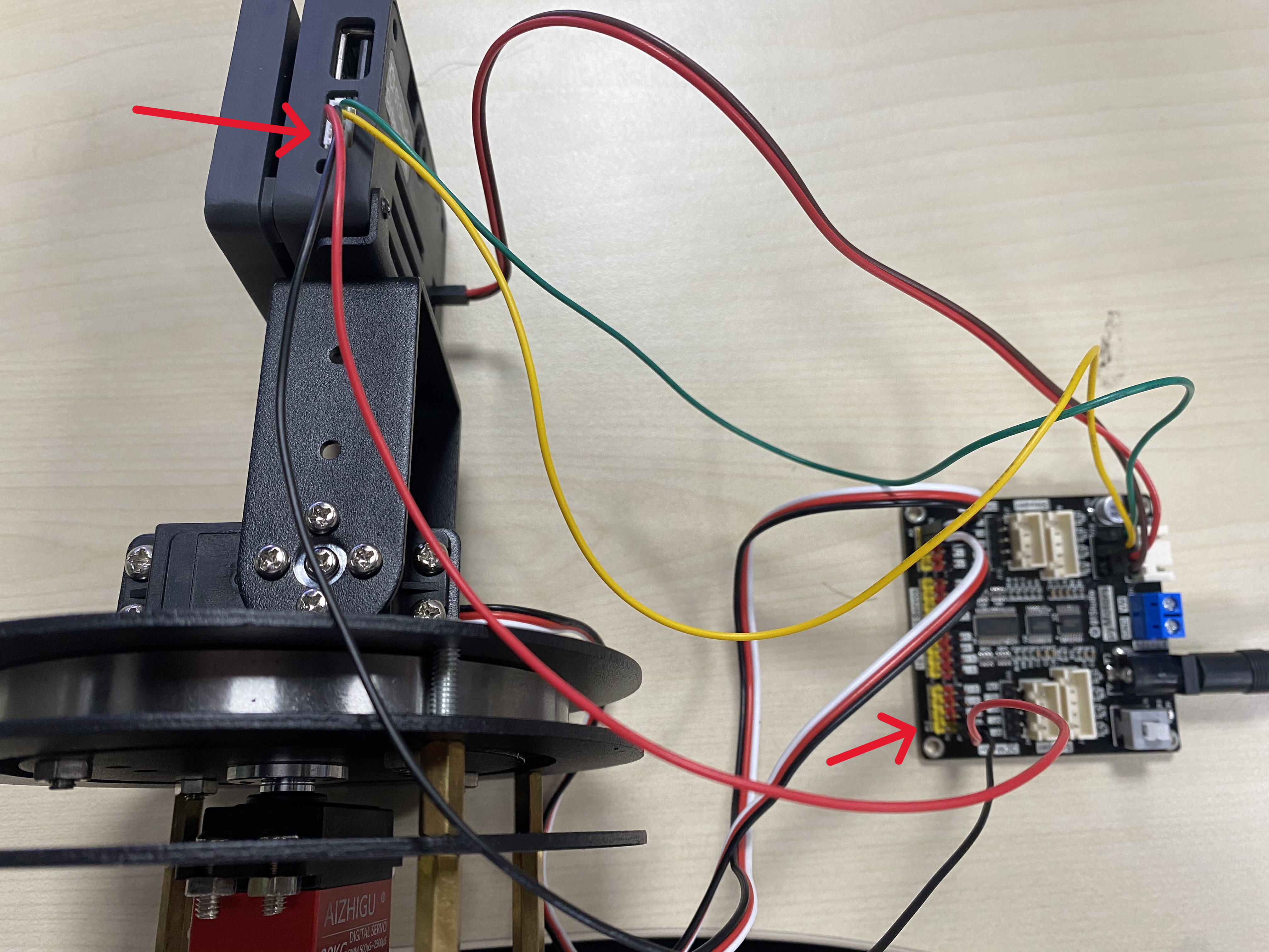

关于cybercam供电,调试时可以使用USB通过电脑直接供电。离线APP部署时可以使用配套的PH-2.0转接线的5V接口供电。
警告
当使用驱动板给cybercam供电时,适配器电源务必使用5V,超出会导致cybercam开发板烧坏。

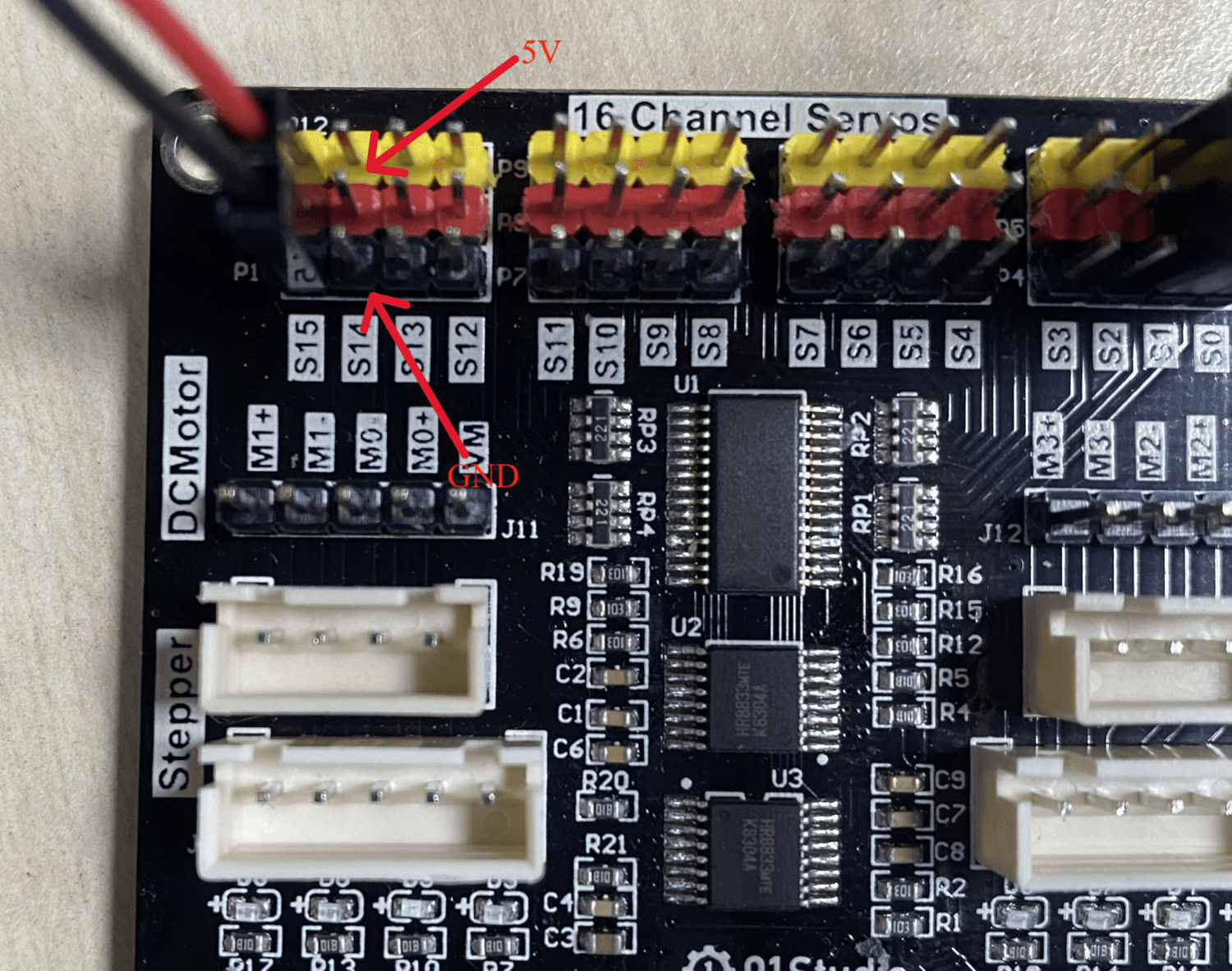

舵机驱动板这边可以借用16路任意1路的红黑排针,红色表示驱动板输入电压(给cybercam供电时电源输入要5V),黑色为GND。
