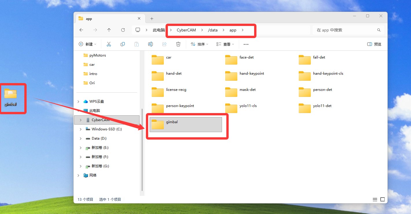

运行代码前需要将资料包中的示例程序文件夹整体拷贝到 CyberCAM 的 /data/app目录下,以及确认I2C开启,主程序 main.py 代码如下:

将资料包中的示例程序文件夹整体拷贝到 CyberCAM 的 /data/app目录下,主程序及其依赖库均包含在该文件夹中:

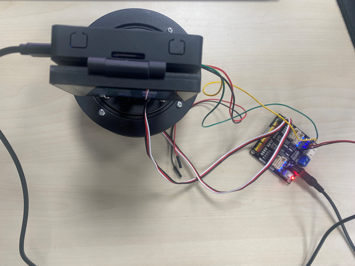

运行代码,可以看到舵机启动后转动到下面位置。(水平135°居中,垂直90°居中)
servo
