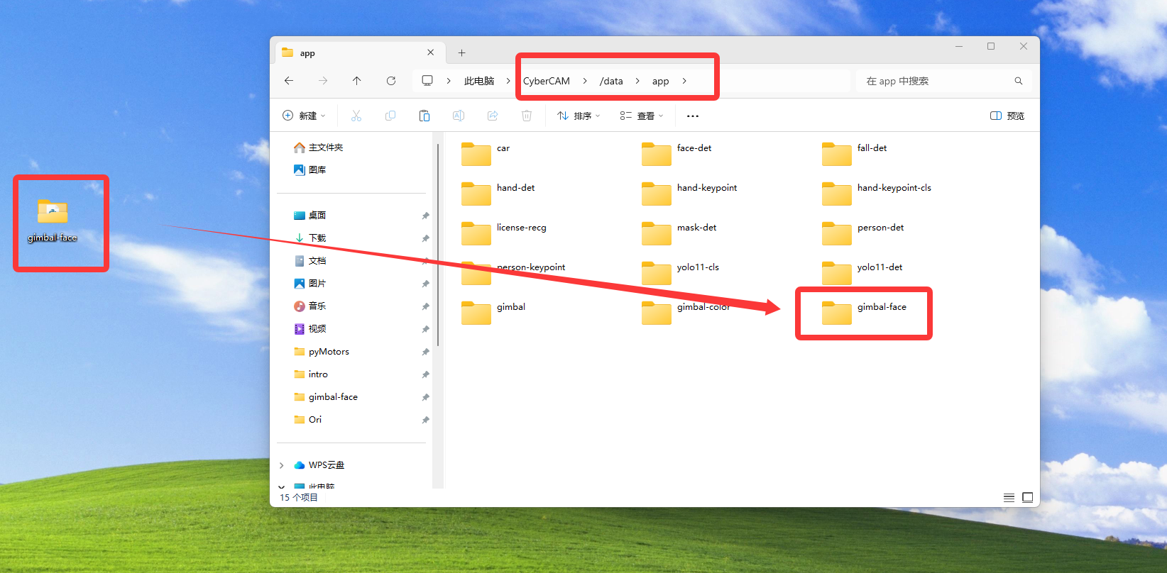

将资料包中的示例程序文件夹整体拷贝到 CyberCAM 的 /data/app目录下,主程序及其依赖库均包含在该文件夹中:
face_tracking

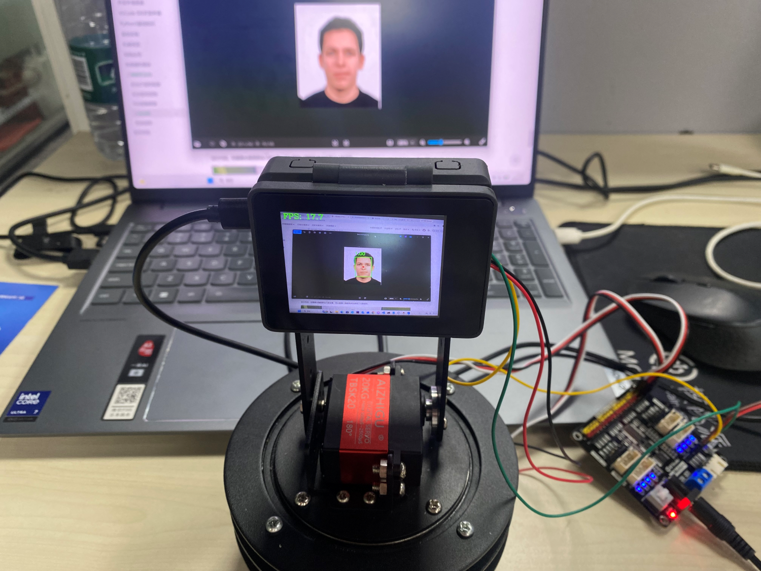

本例程测试头像(如果图像出现多个头像,按模型检测到的第一个头像为跟踪目标),可以另存为图片到本地即可使用:
face_tracking
运行代码,在摄像头画面移动人脸头像,可以看到二维舵机云台实现了人脸追踪。
face_tracking
