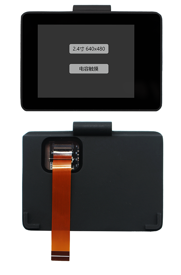

组装说明​
显示屏是装好排线发货的,上面那个透明盖板有个保护膜有需要可以撕掉。

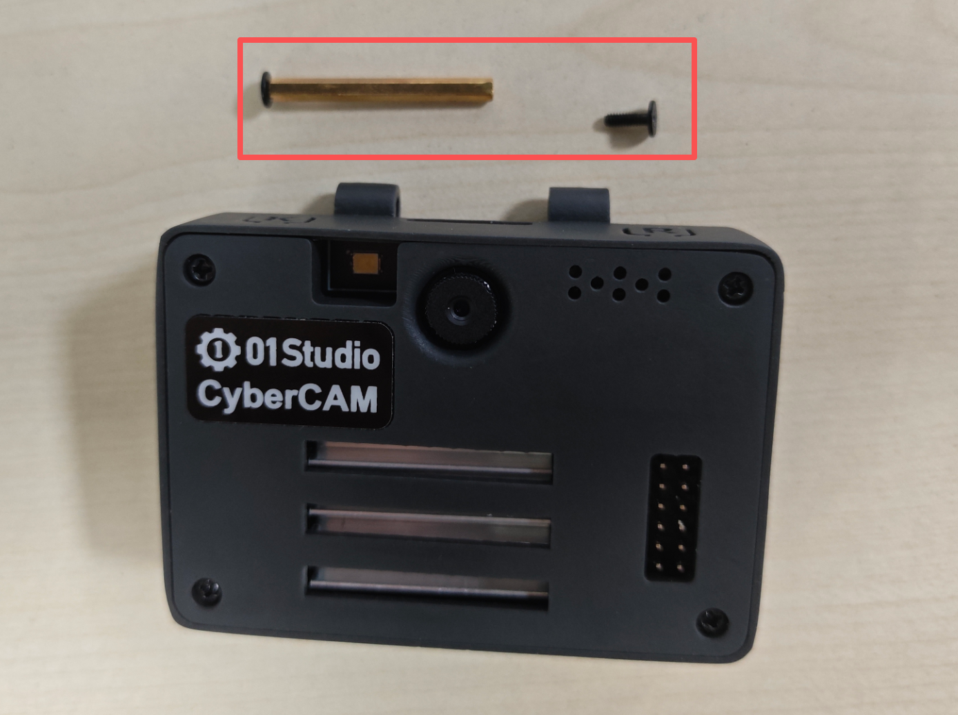

开发板机身配套固定铜柱的。
module

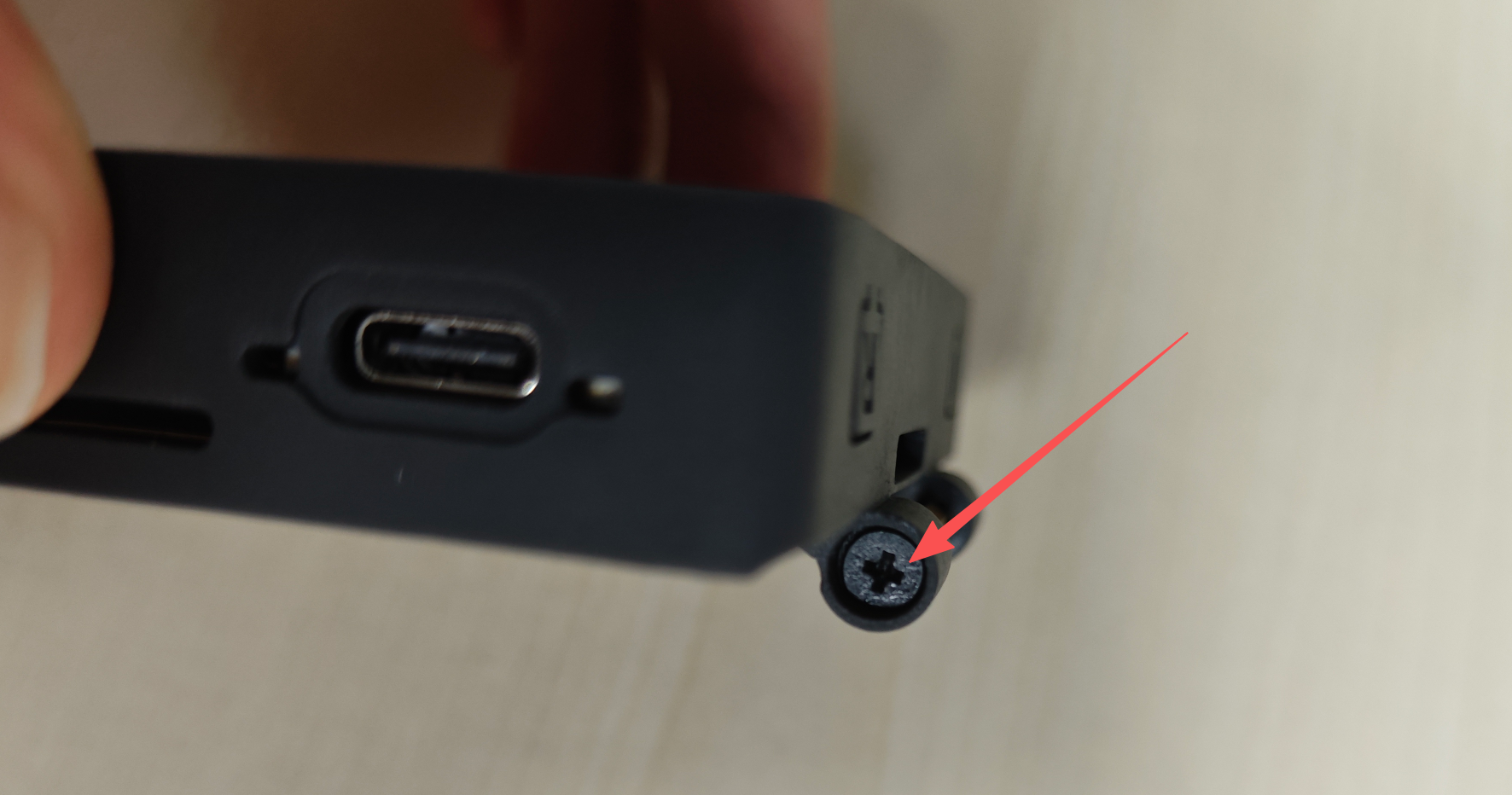

从侧边螺丝拧下:
module
module

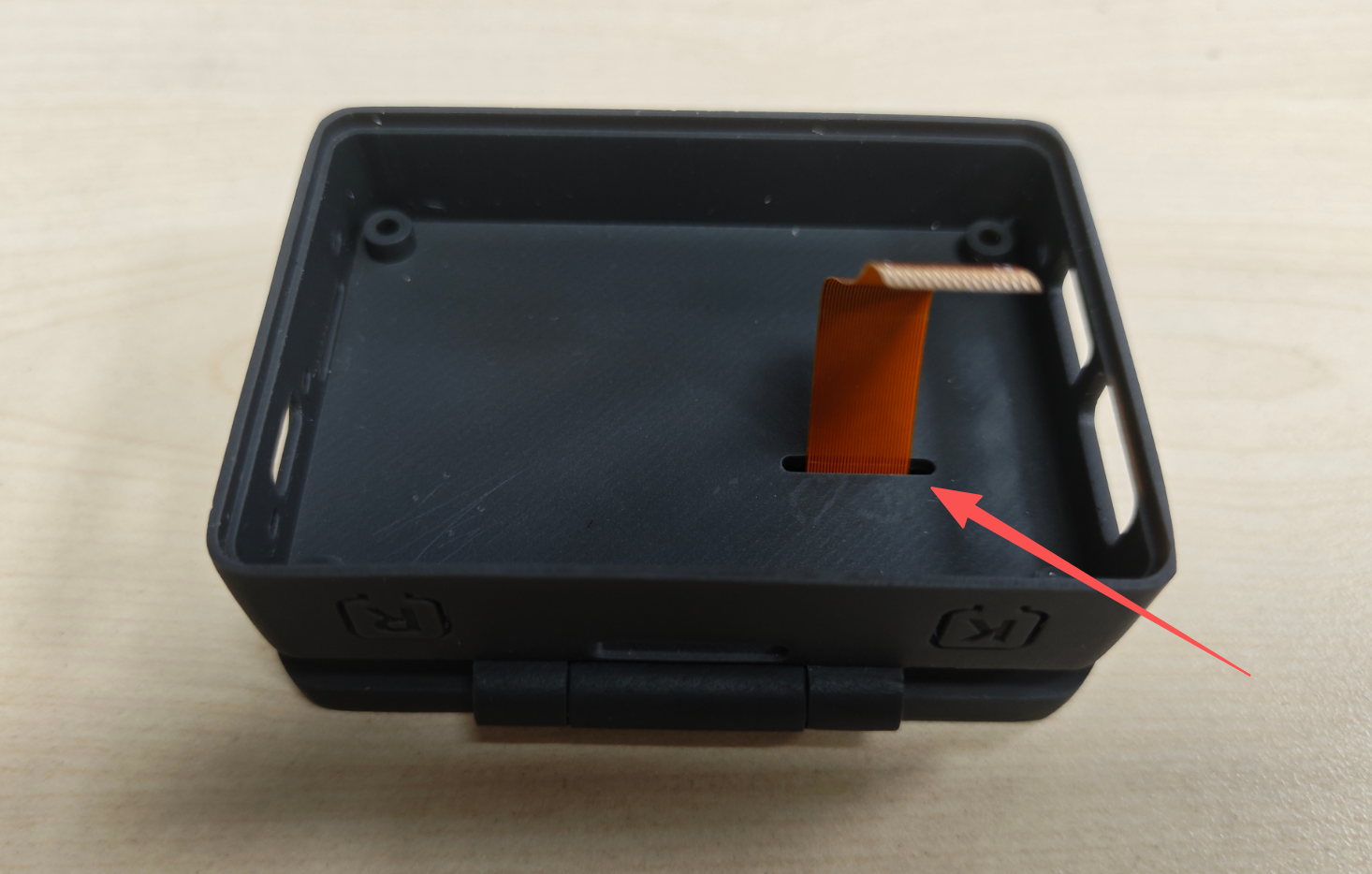

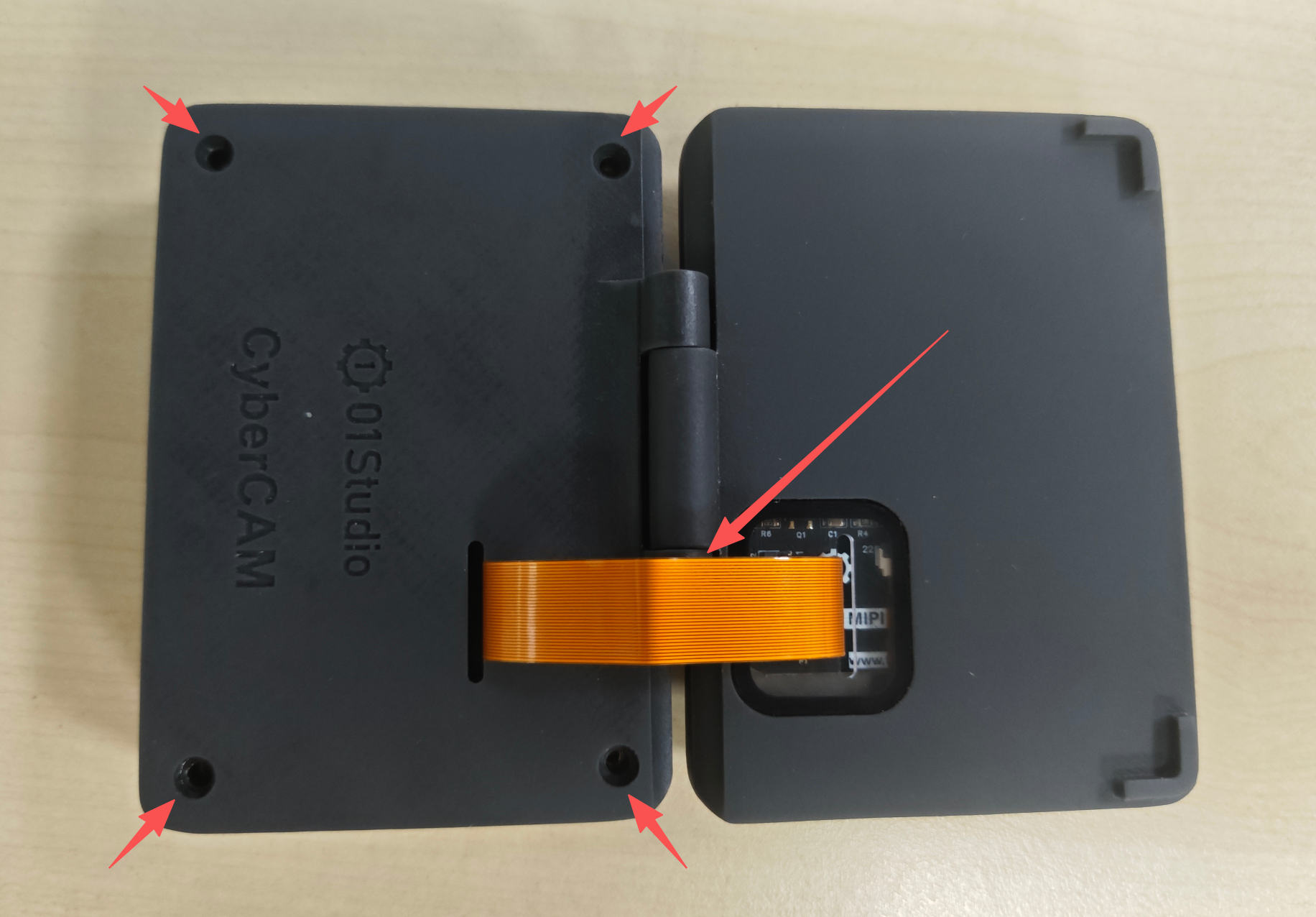

将主板机身后盖4个螺丝拧下,将主板和前盖取出。
module
将屏幕卡进主机,排线从孔穿出。

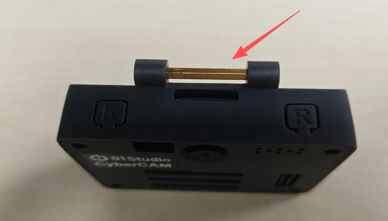

module

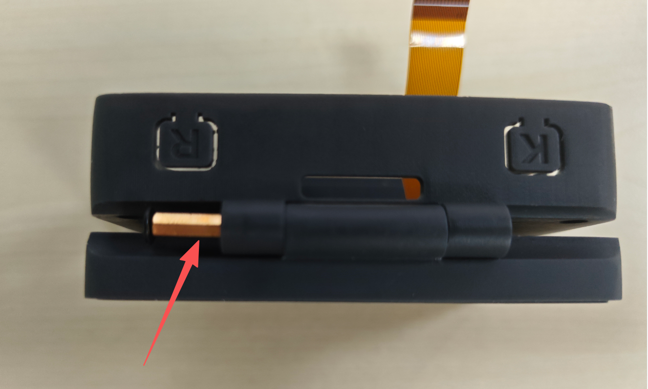

使用铜柱穿过固定。
module

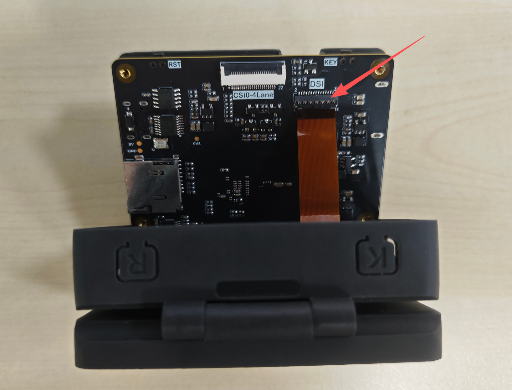

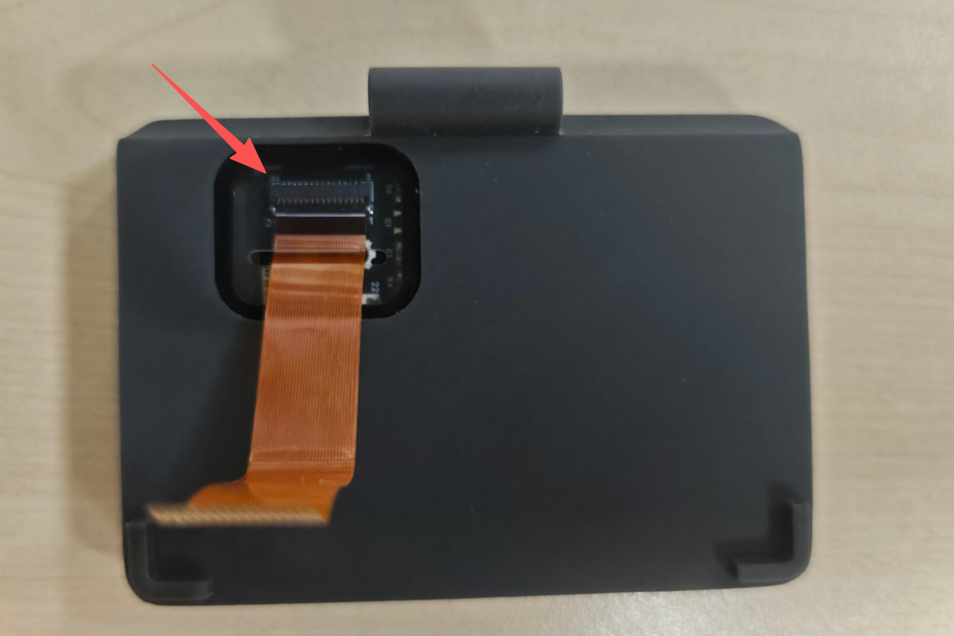

排线接上主板卡扣。
module

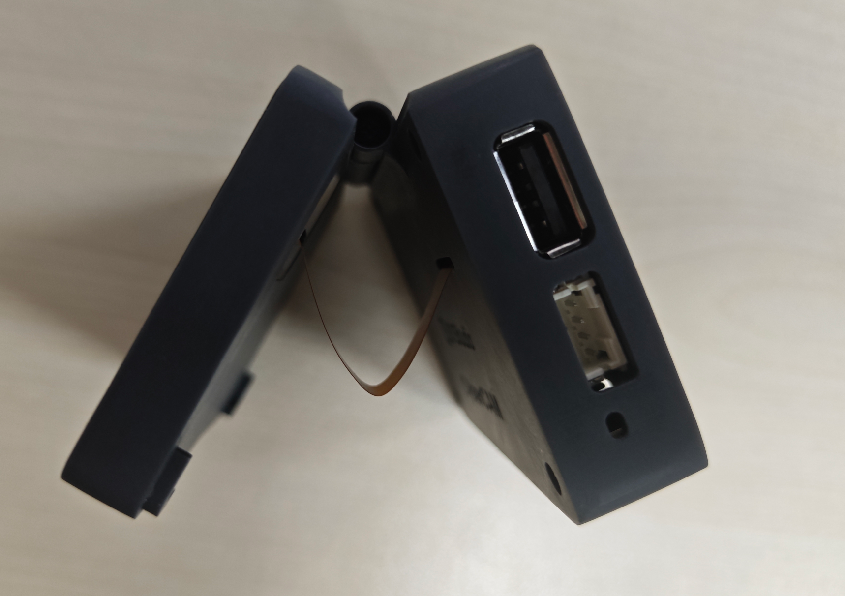

将屏幕180°展开,让排线伸展开,然后拧紧螺丝固定主板即可。
module
至此,组装完成。

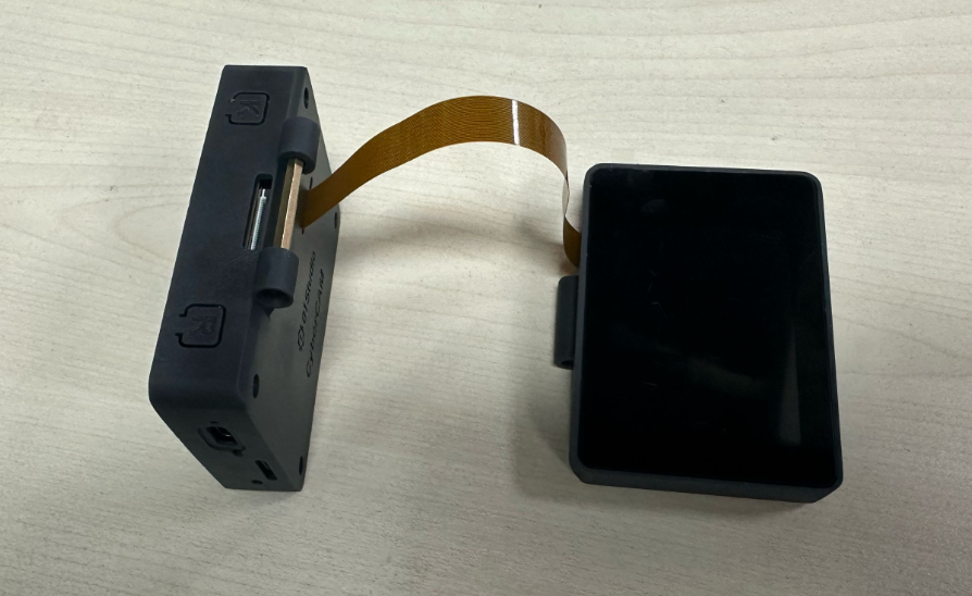

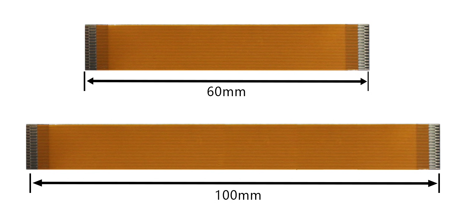

显示屏延长线​
套件标配的LCD排线为6cm,有需要可以选购更长的排线。长度10cm或15cm。点击购买>>
module
这适用于需要将屏幕和主板分离,或者需要将屏幕安装在其他位置的场景。
module
显示屏更换排线需要将透明盖板拆下更换。

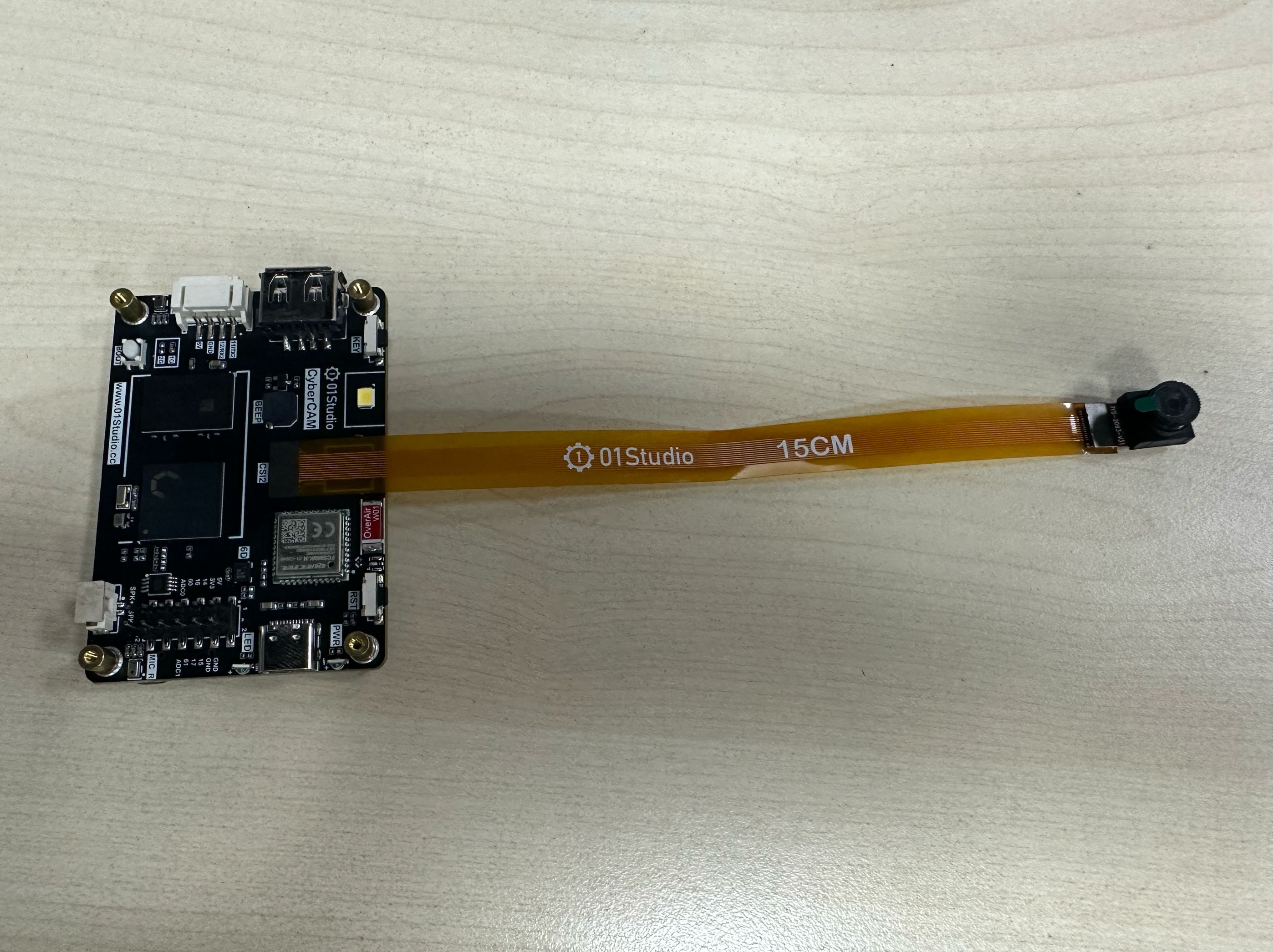

摄像头延长线​
标配GC2093摄像头可使用FPC延长线延长。24P,长度15cm。点击购买>>

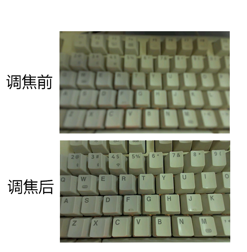

GC2093(手动对焦)​
可以通过手动旋转镜头调整对焦位置,实现不同距离拍照时更好的清晰度。点击购买>>

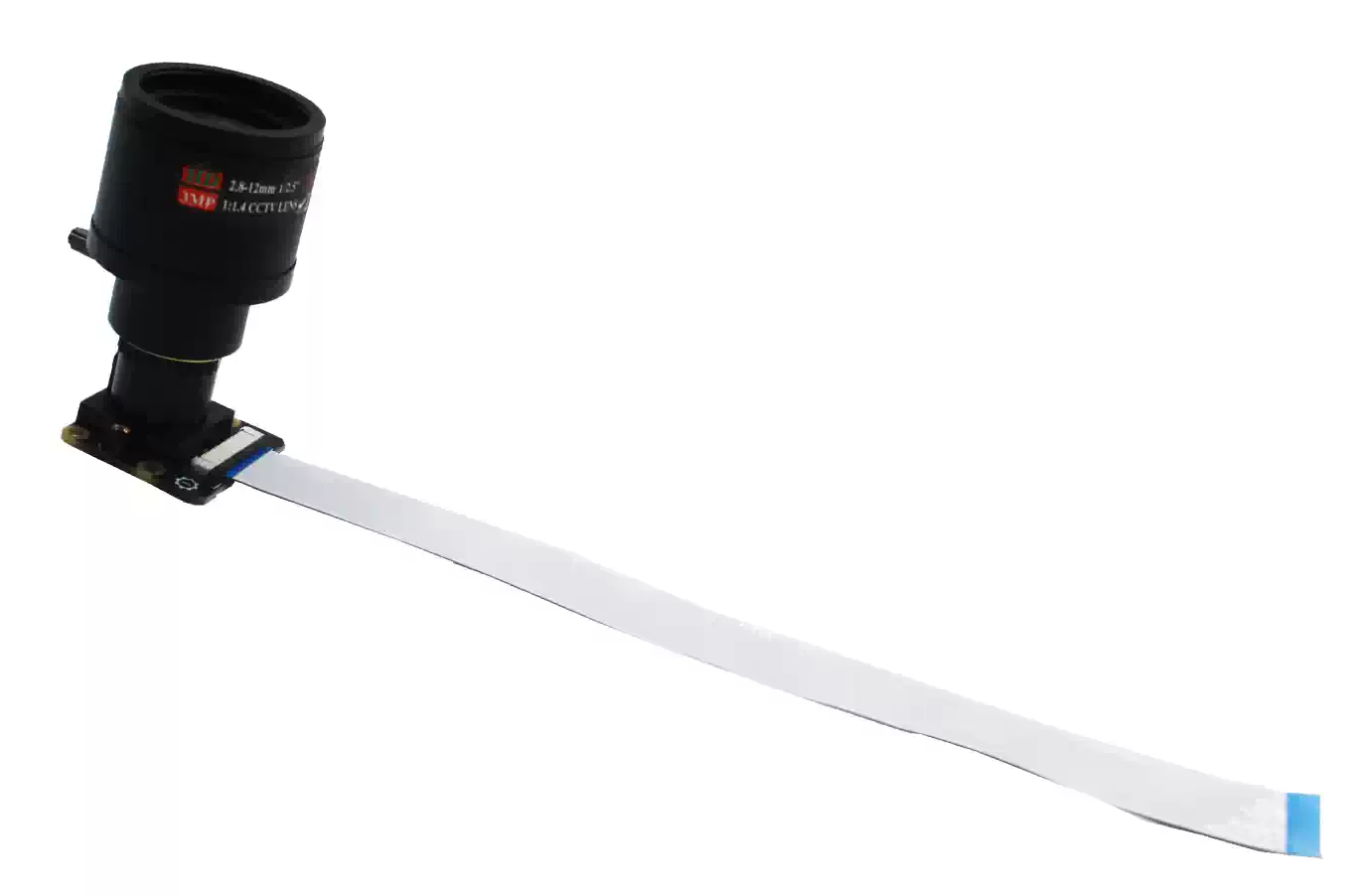

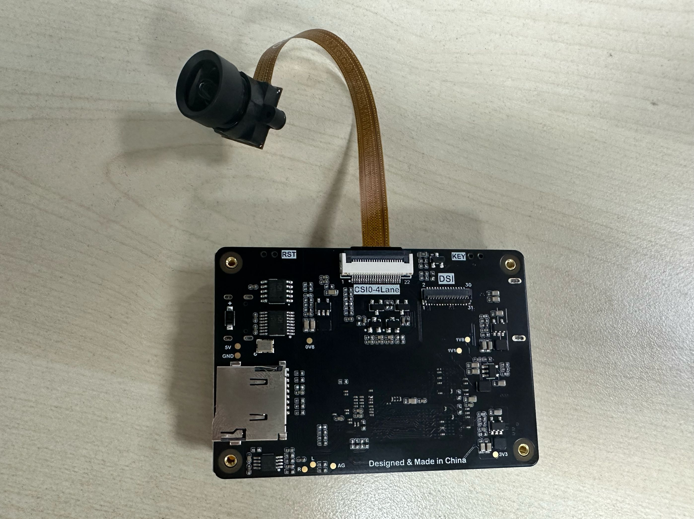

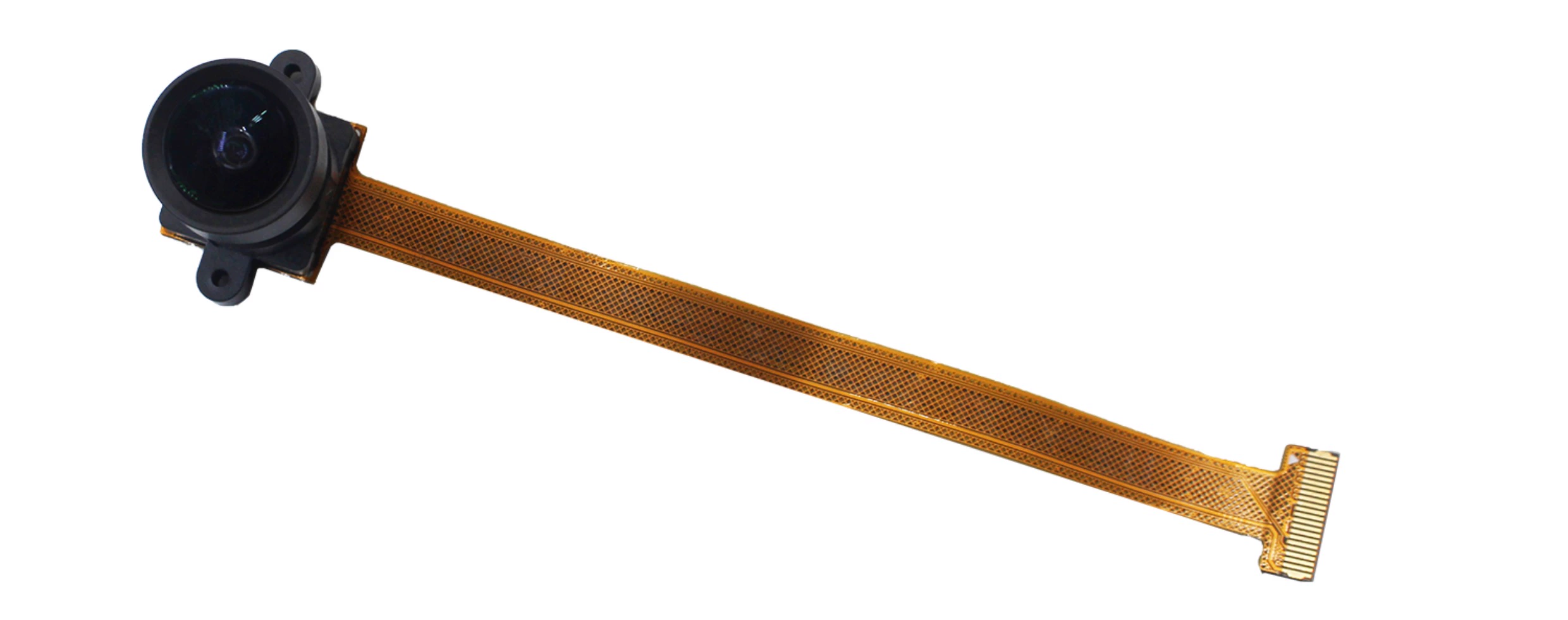

GC2093(手动调焦/30cm长排线)​
可以通过手动旋转镜头调整拍摄焦距(范围:2.8mm - 12mm),实现不同距离拍照时更好的清晰度。另外可选配30cm长排线。点击购买>>
module
module
产品参数​
感光芯片GC2093
像素1920X1080(K230 AI应用最大支持1080P)
镜头M12手动调焦 (可自行更换M12标准镜头)
视场角根据焦距改变
接口22P-0.5mm FPC
外观规格
总长15cm / 30cm 排线可选

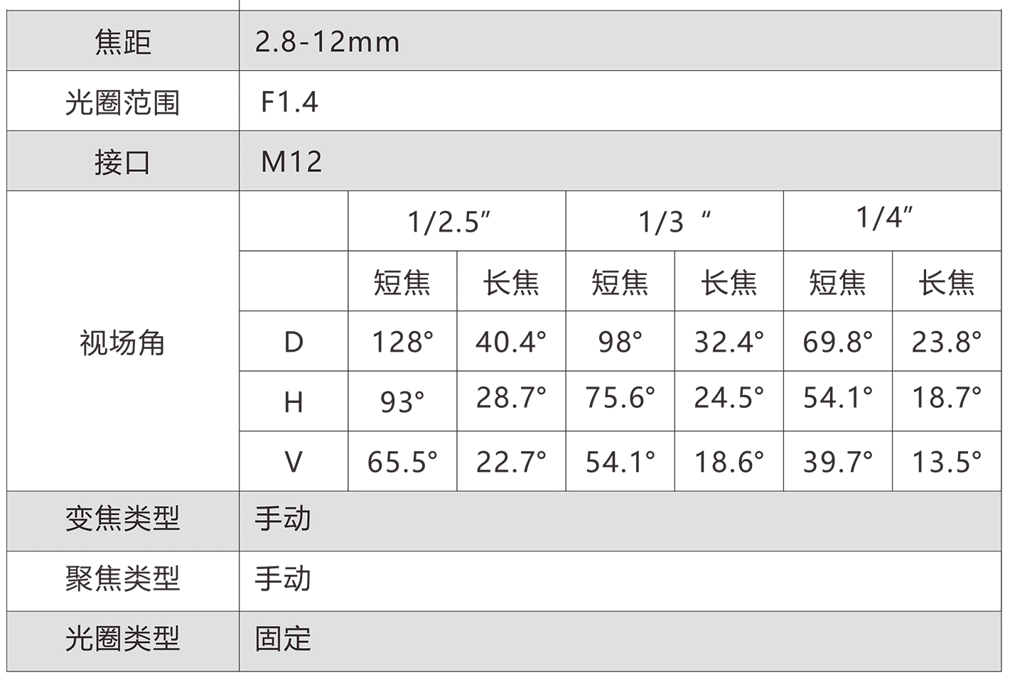

镜头参数​
module

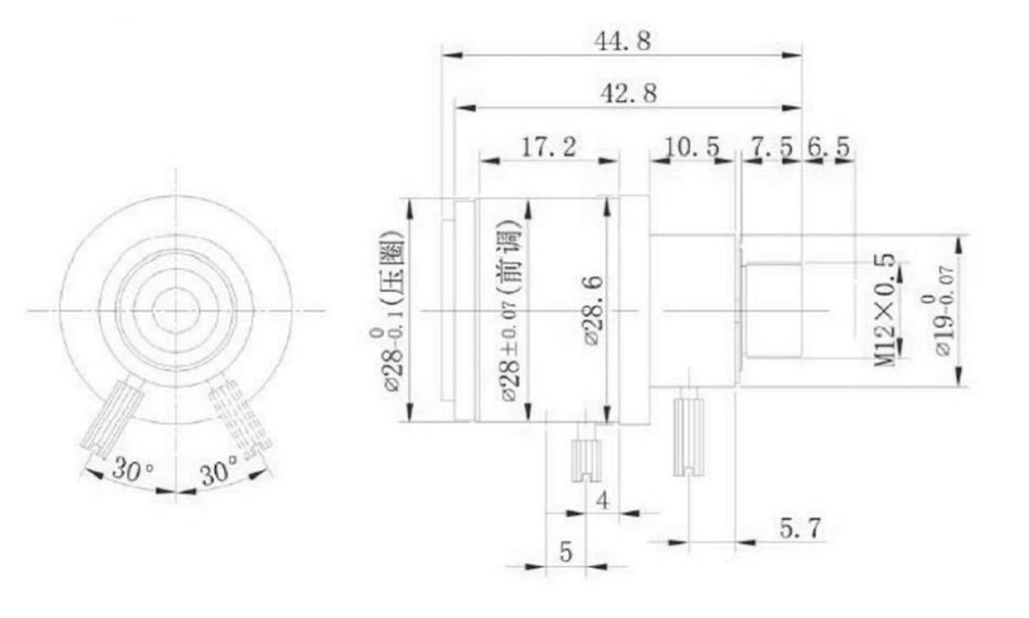

镜头尺寸​
module

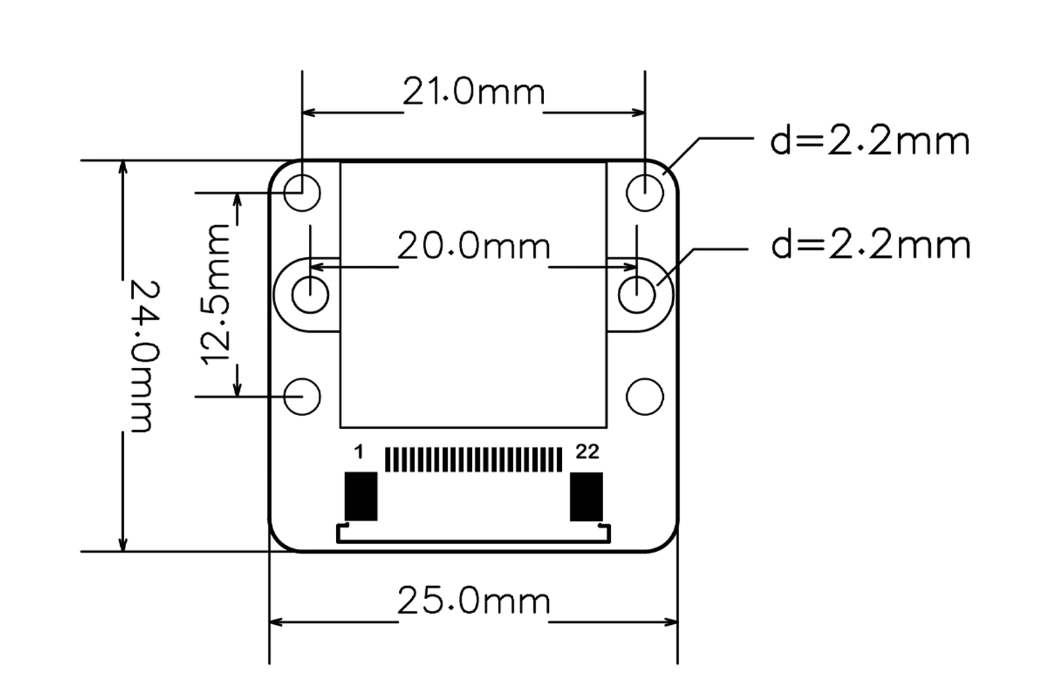

PCB底板尺寸​
module
使用说明​
CyberCAM CSI0扩展接口在背面,22P接口。拓展摄像头接口使用>>

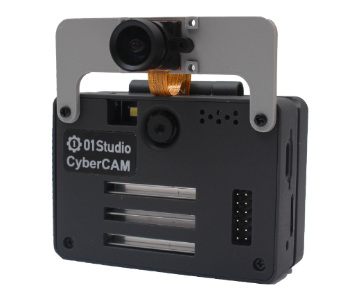

可搭配支架使用。
module

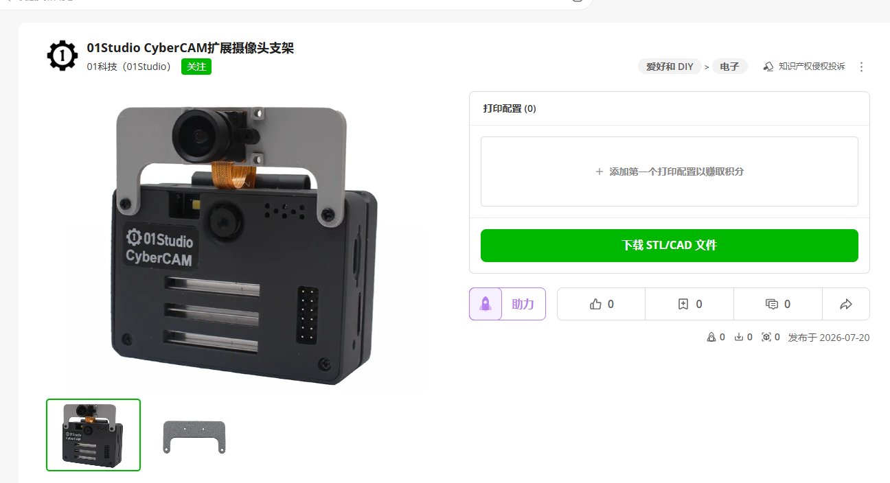

开源支架​
CyberCAM扩展摄像头支架开源的,可以自行3D打印。下载地址>>

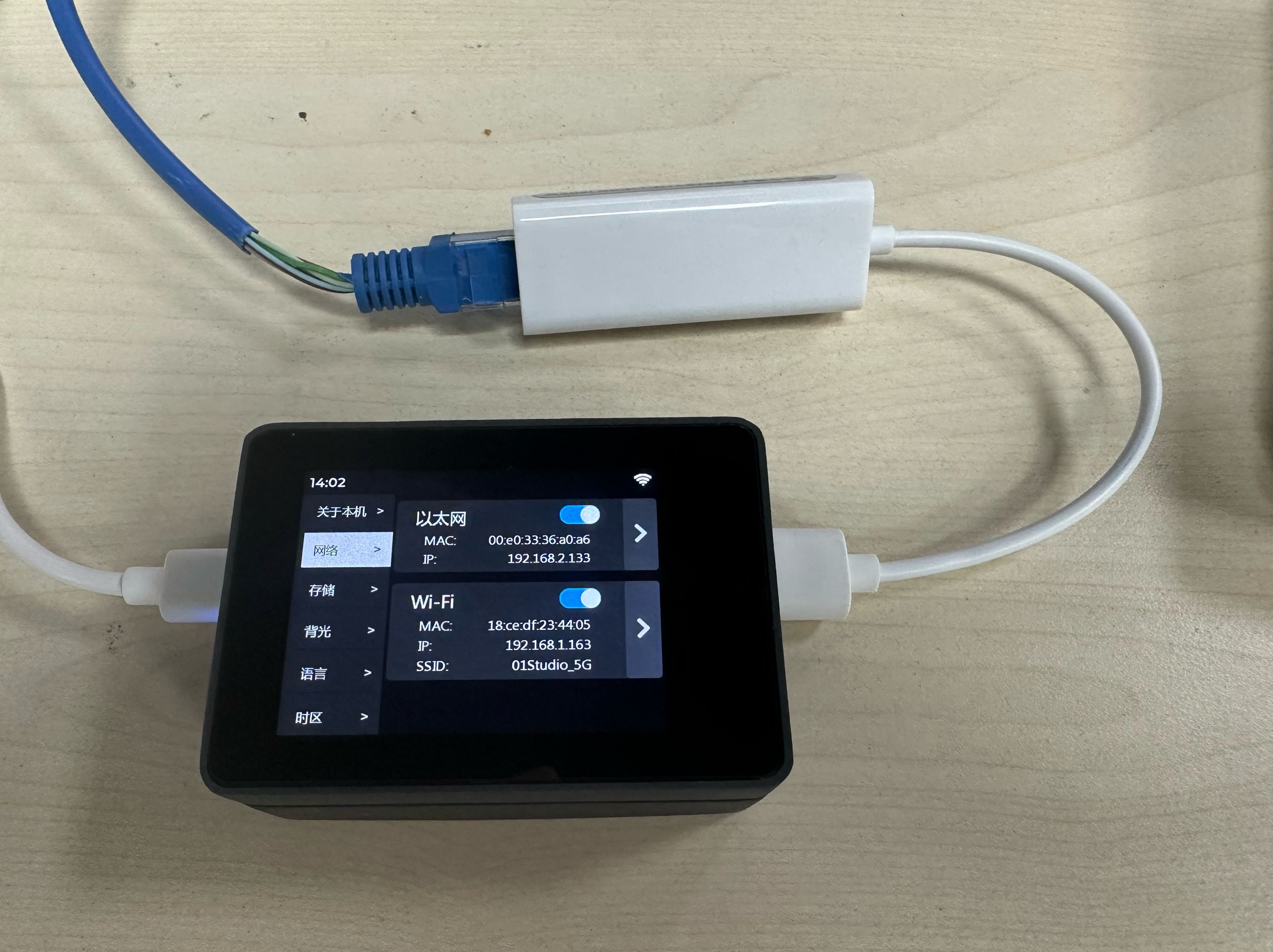

USB转以太网卡​
可选配件,适用于有需要使用以太网连接的场景。即插即用。点击购买>>
