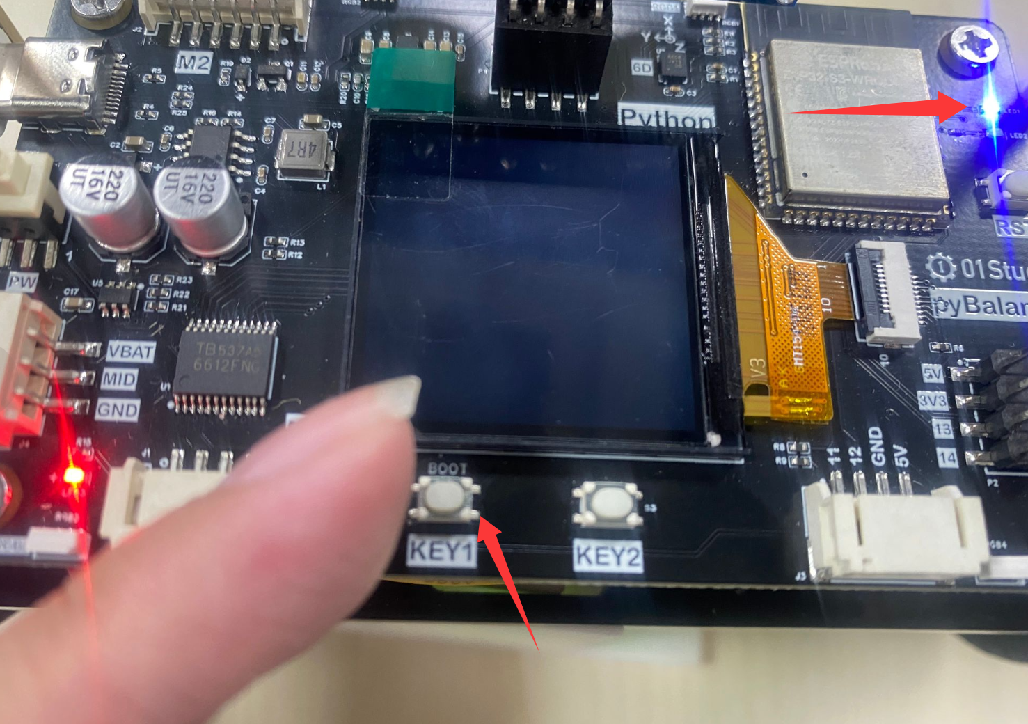

按键信号网络标记为 KEY1。KEY1 是原理图中的信号网络名称,实际连接到 ESP32-S3 的 GPIO0,上一节已经讲解过。

实验名称:外部中断
日期:2026.8
说明:通过按键改变LED的亮灭状态(外部中断方式)

以上代码中需要注意的地方:
在Thonny IDE运行代码,可以看到每次按下按键KEY1时候,LED蓝灯的亮灭状态翻转。
