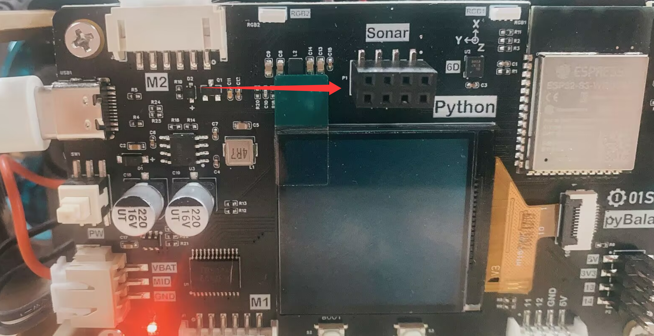

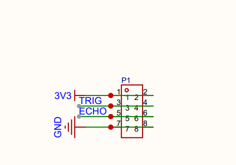

pyBalance 开发板和超声波传感器模块。开发板提供超声波扩展接口,接口中的 3V3、TRIG、ECHO 和 GND 信号分别采用双引脚并联设计,因此超声波模块插接在接口前后两侧均可正常使用。其中 TRIG 信号连接至 ESP32-S3 的 GPIO47,ECHO 信号连接至 GPIO48。

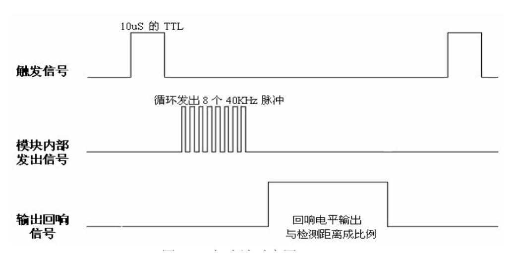

超声波传感器模块使用两个IO口分别控制超声波发送和接收,工作原理如下:
  1. 给超声波模块接入电源和地;
  2. 给脉冲触发引脚(trig)输入一个长为20us的高电平方波;
  3. 输入方波后,模块会自动发射8个40KHz的声波,与此同时回波引脚(echo)端的电平会由0变为1;(此时应该启动定时器计时)
  4. 当超声波返回被模块接收到时,回波引 脚端的电平会由1变为0;(此时应该停止定时器计数),定时器记下的这个时间即为超声波由发射到返回的总时长;
  5. 根据声音在空气中的速度为340米/秒,即可计算出所测的距离。
下面是超声波传感器HCSR04的时序触发图:

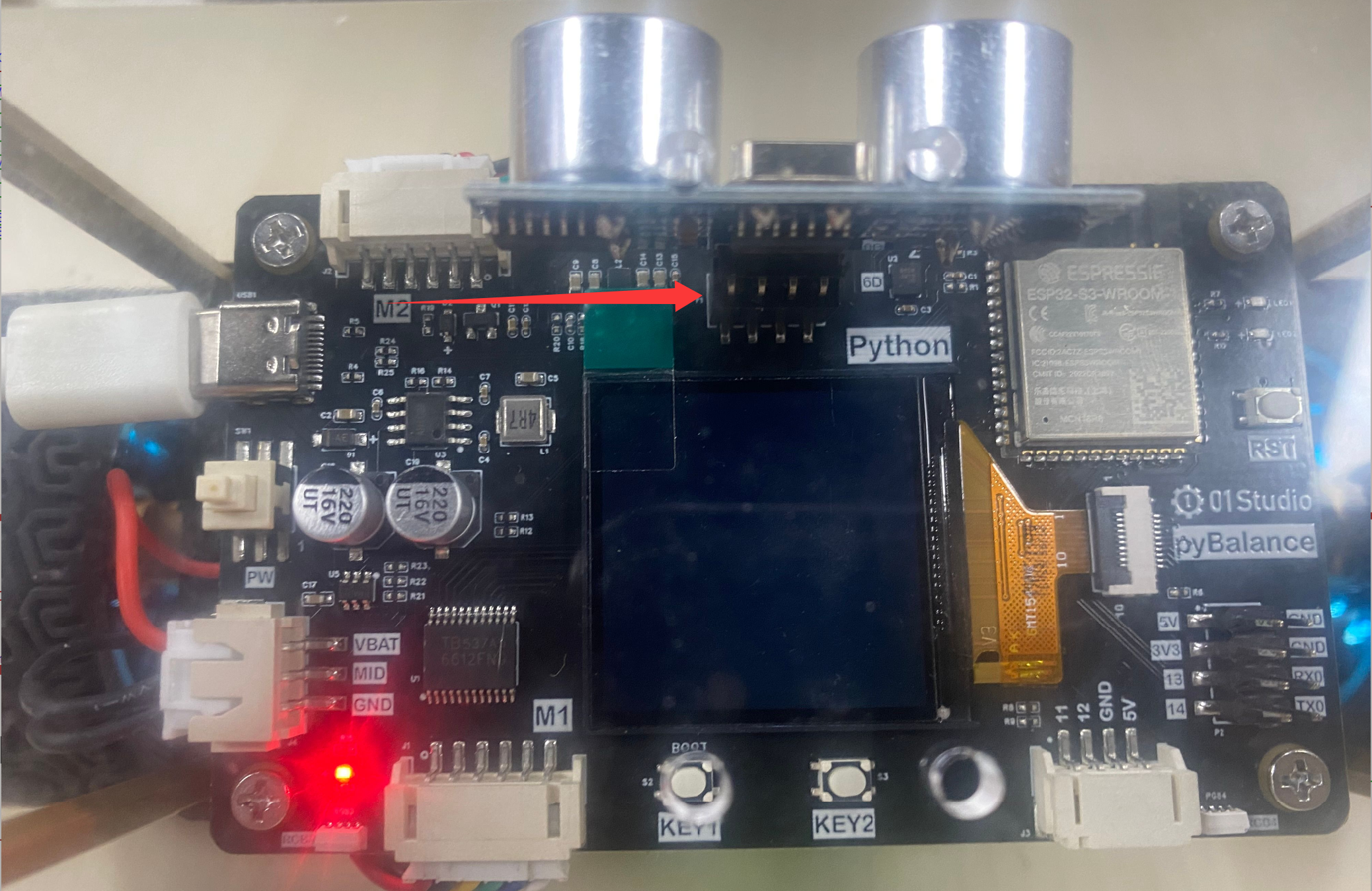

将HCSR04.py文件上传到开发板文件系统,连接超声波传感器,运行代码。

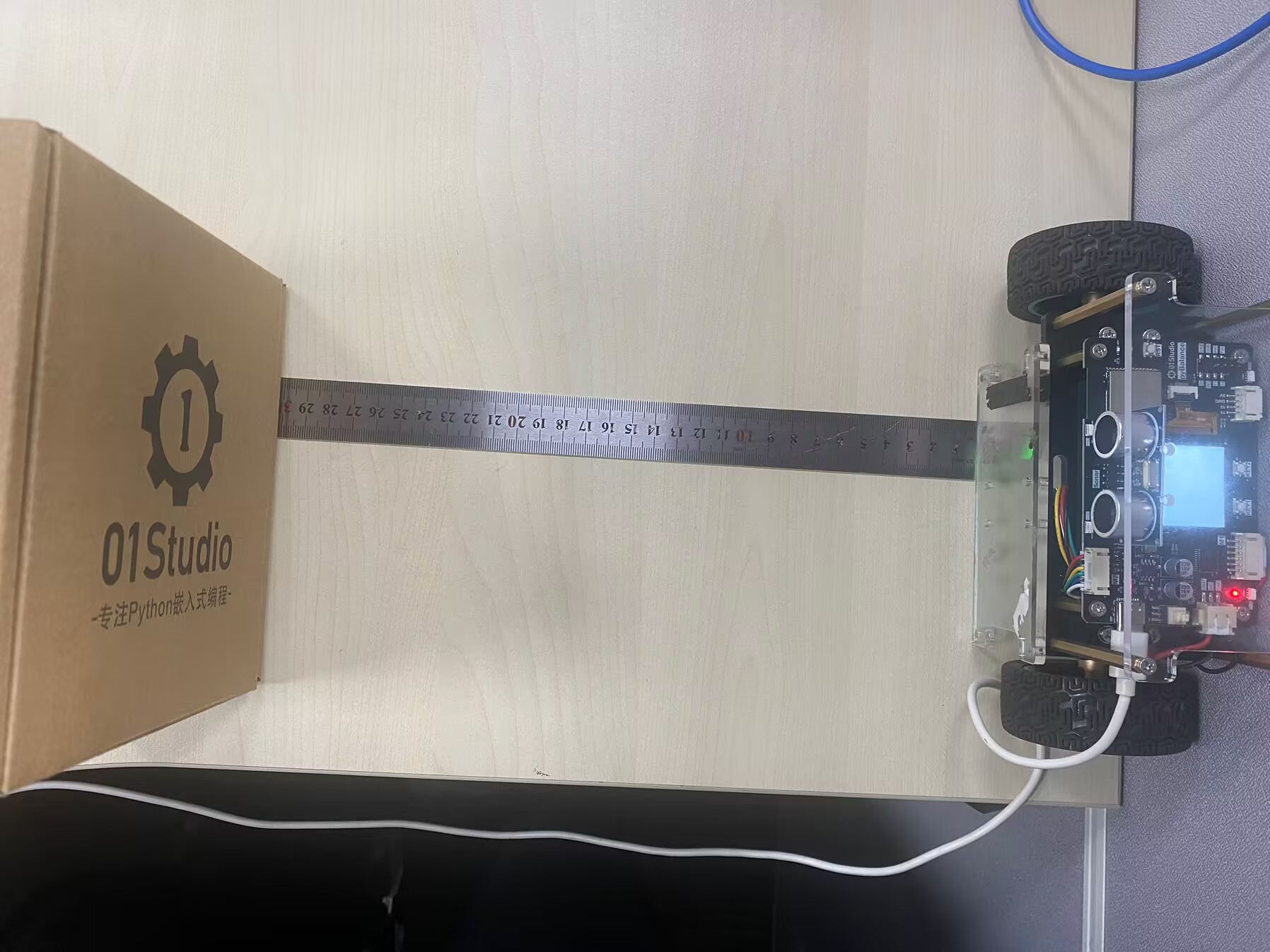

在超声波传感器30cm外放置障碍物:

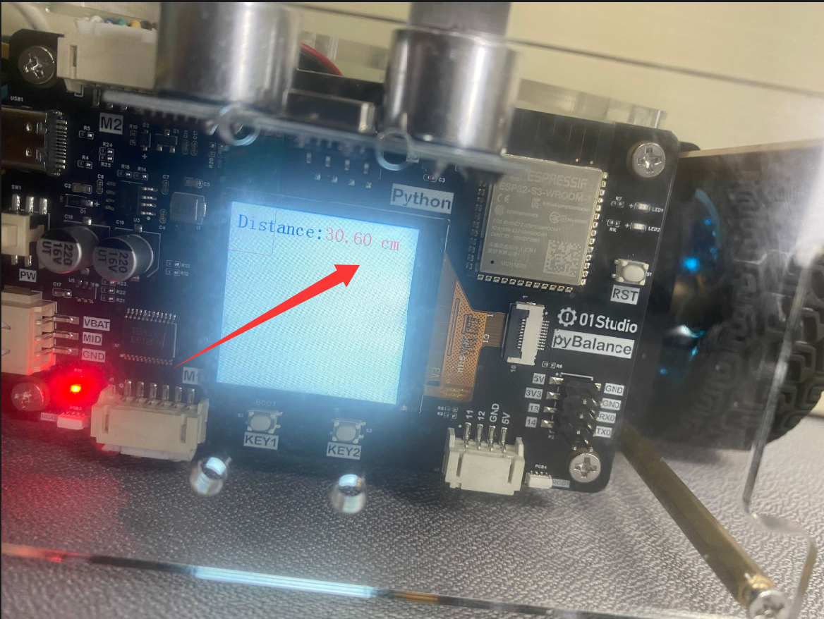

可以看到LCD显示屏实时显示距离数据约为30cm。

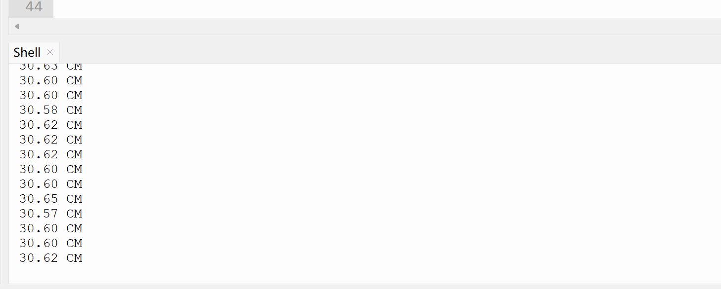

串口终端同时打印距离信息:
