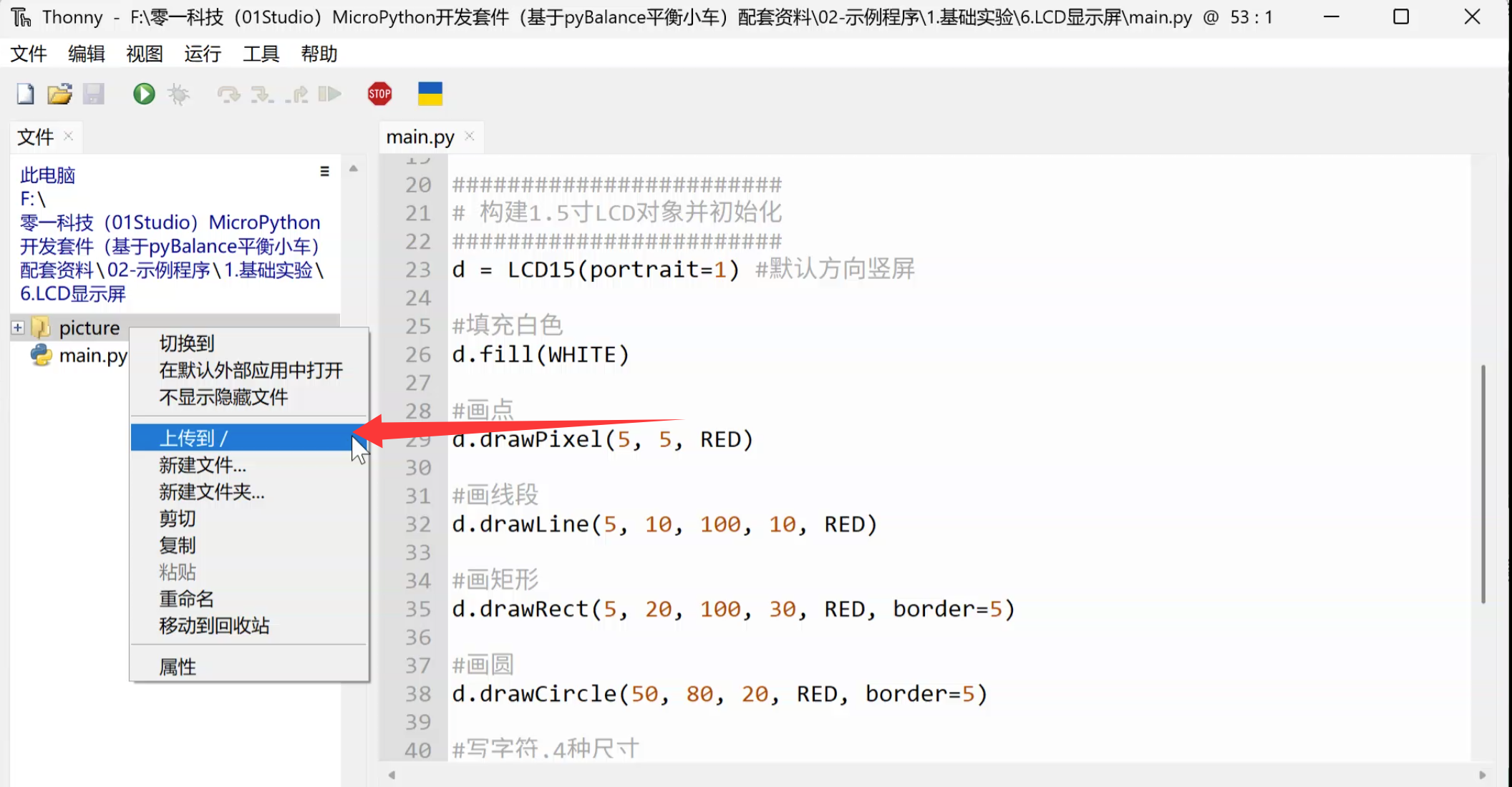

将示例程序的素材文件上传到pyBalance开发板。(也可以只上传单张图片,注意修改代码中文件的路径即可。)

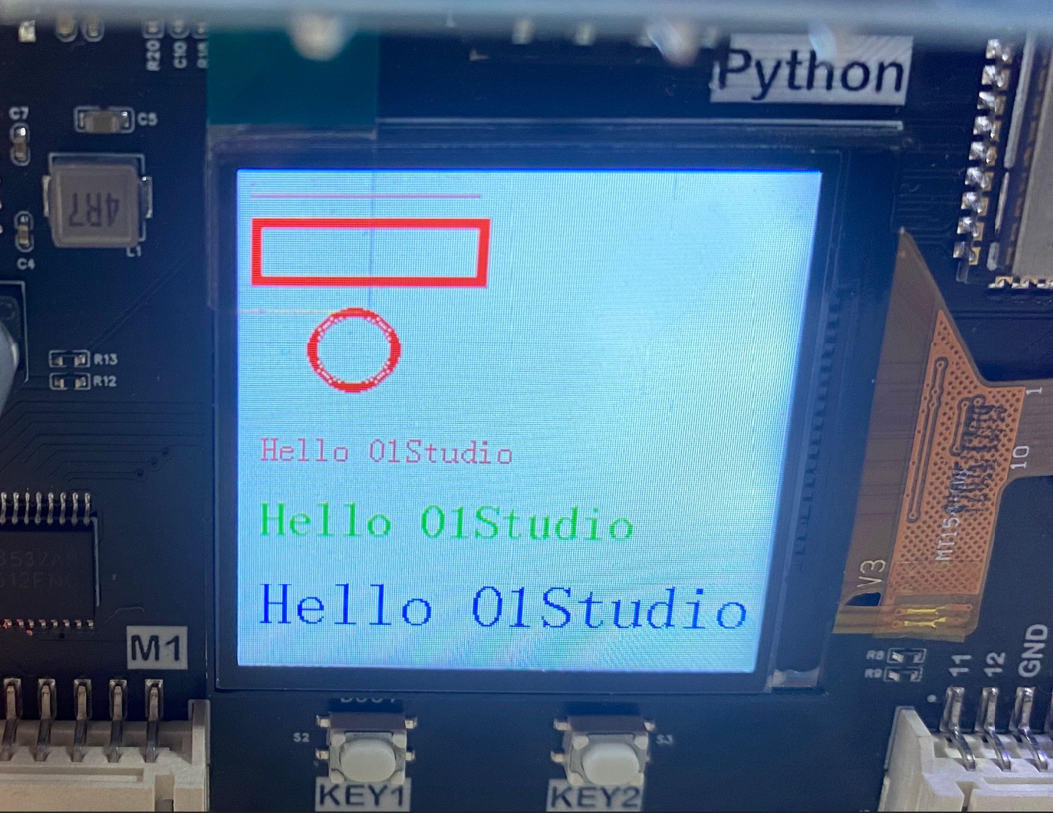

在Thonny IDE运行代码, 可以看到LCD依次显示相关内容。
  • 点、线、字符等显示。
lcd

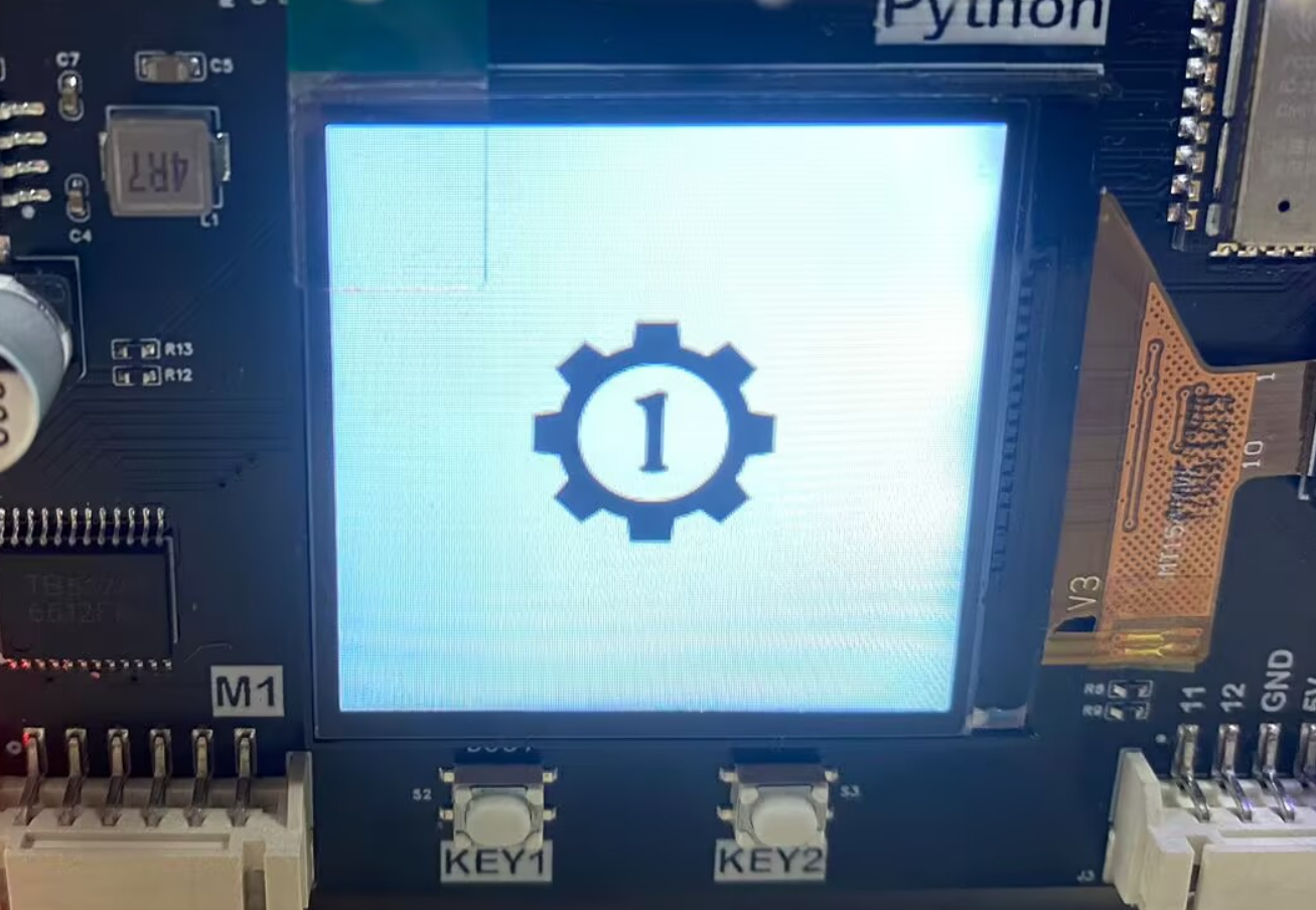

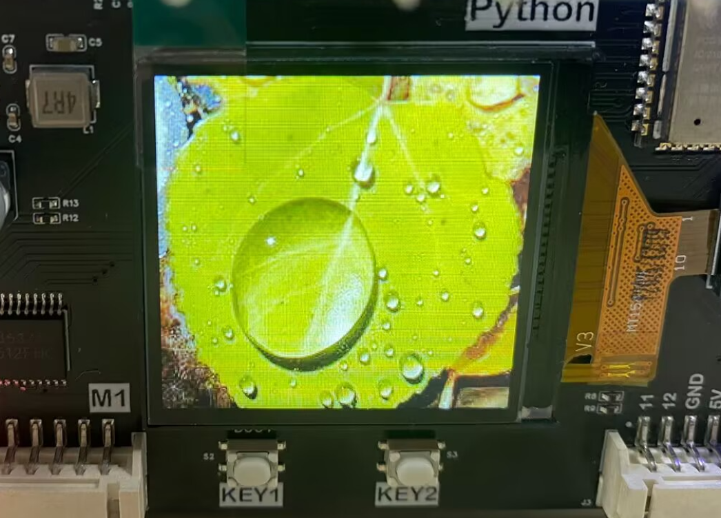

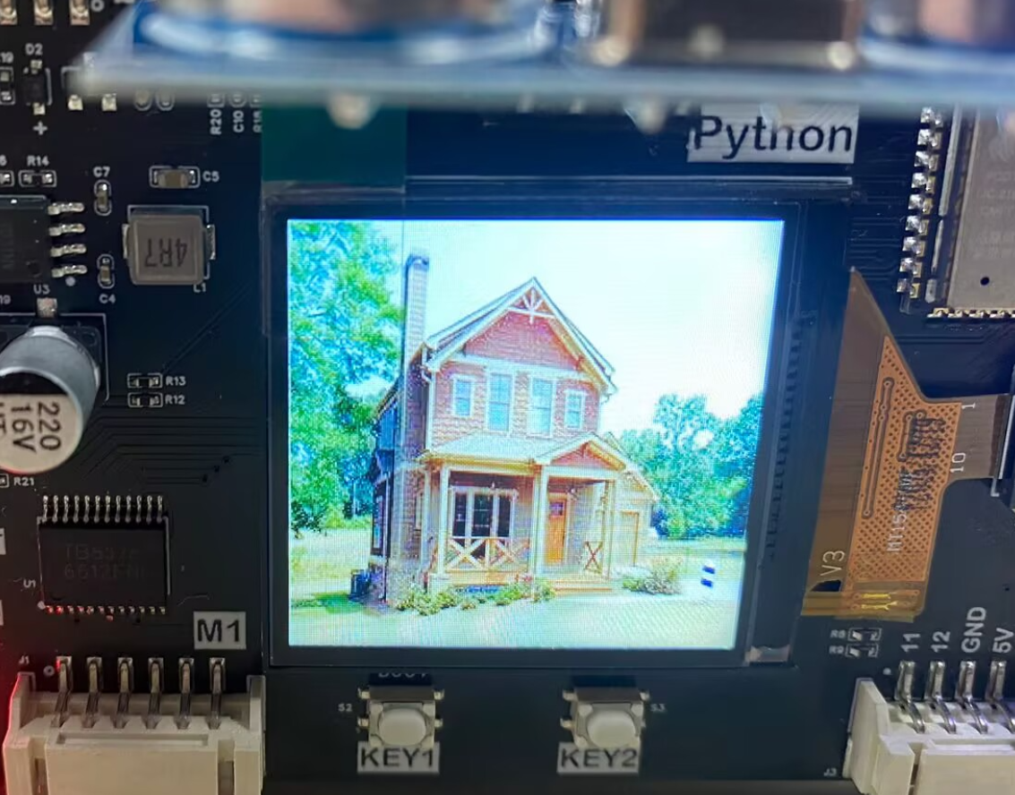

  • 图片显示。
lcd
lcd
lcd
