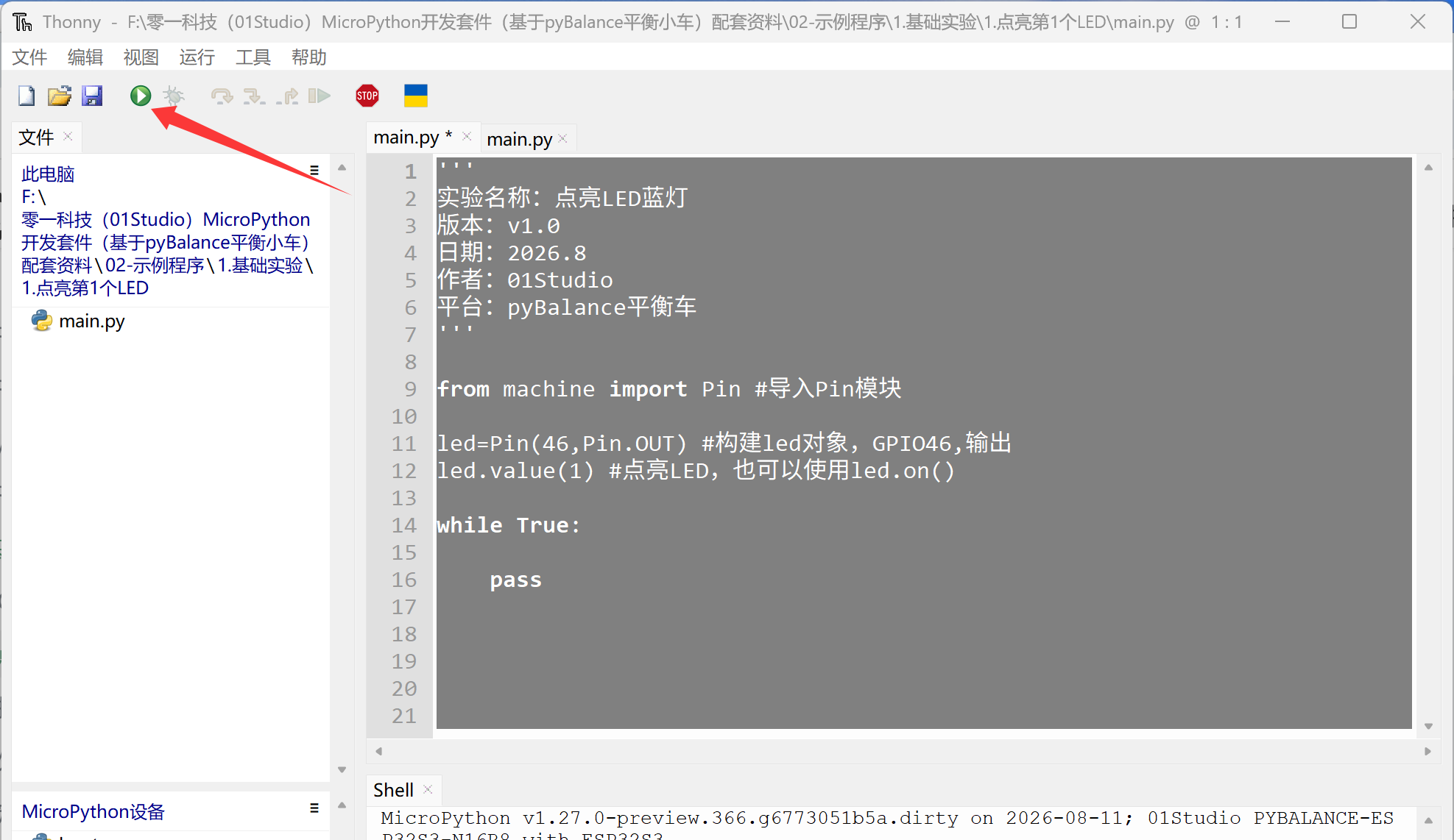

连接开发板后在Thonny IDE中运行上述代码:

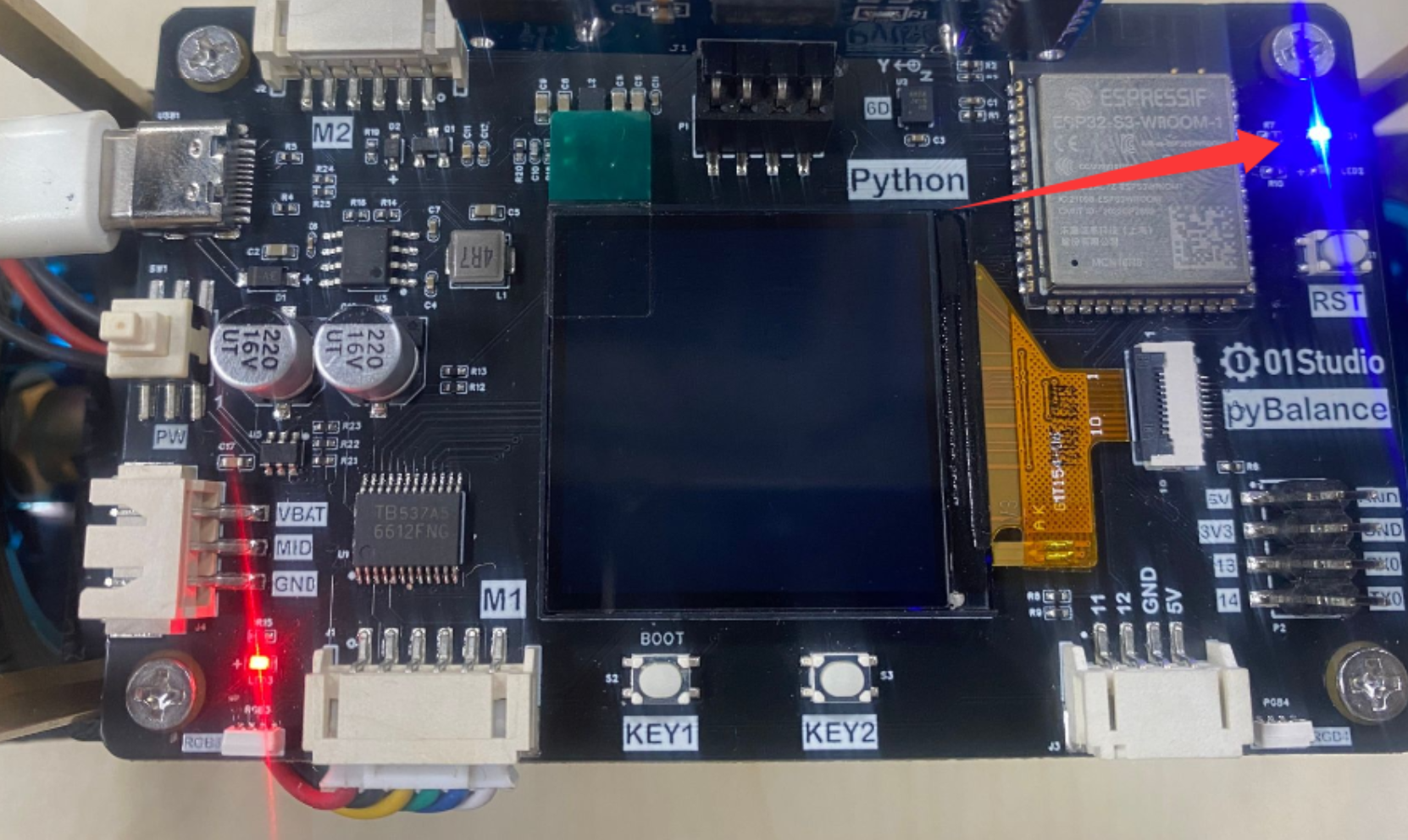

可以看到LED蓝灯被点亮。
