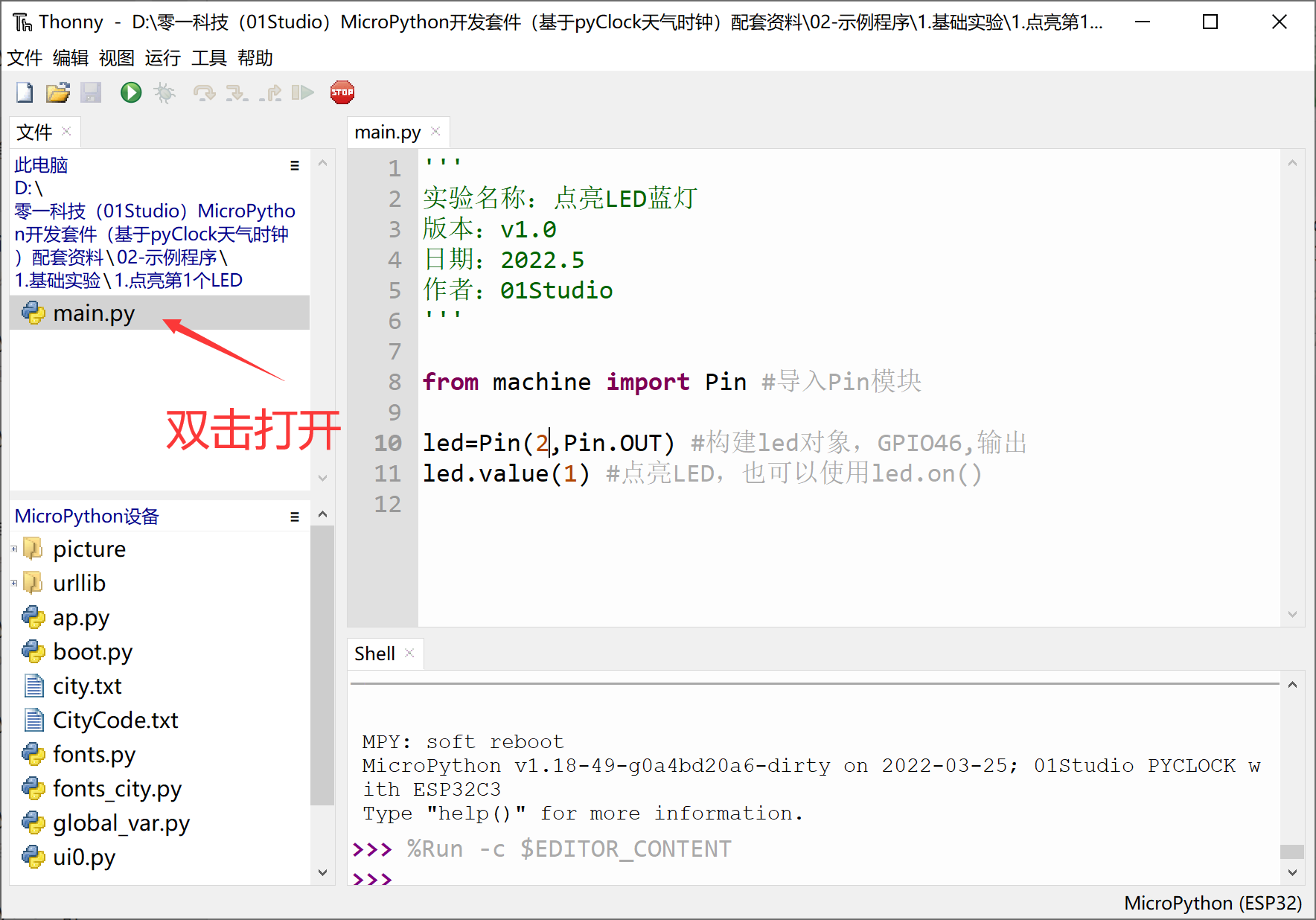

前面我们已经安装好了Thonny IDE和配置,接下来我们使用最简单的方式来做一个点亮LED蓝灯的实验,大家暂时先不用理解代码意思,后面章节会有解释。这里主要是为了让大家了解一下MicroPython编程软件Thonny的使用方法和原理。具体如下:
连接开发板,在thonny左上角本地文件区域找到 零一科技(01Studio)MicroPython开发套件配套资料\02-示例程序\1.基础实验\1.点亮第1个LED 下的main.py文件,双击打开后看到右边编程区出现相关代码。
demo1

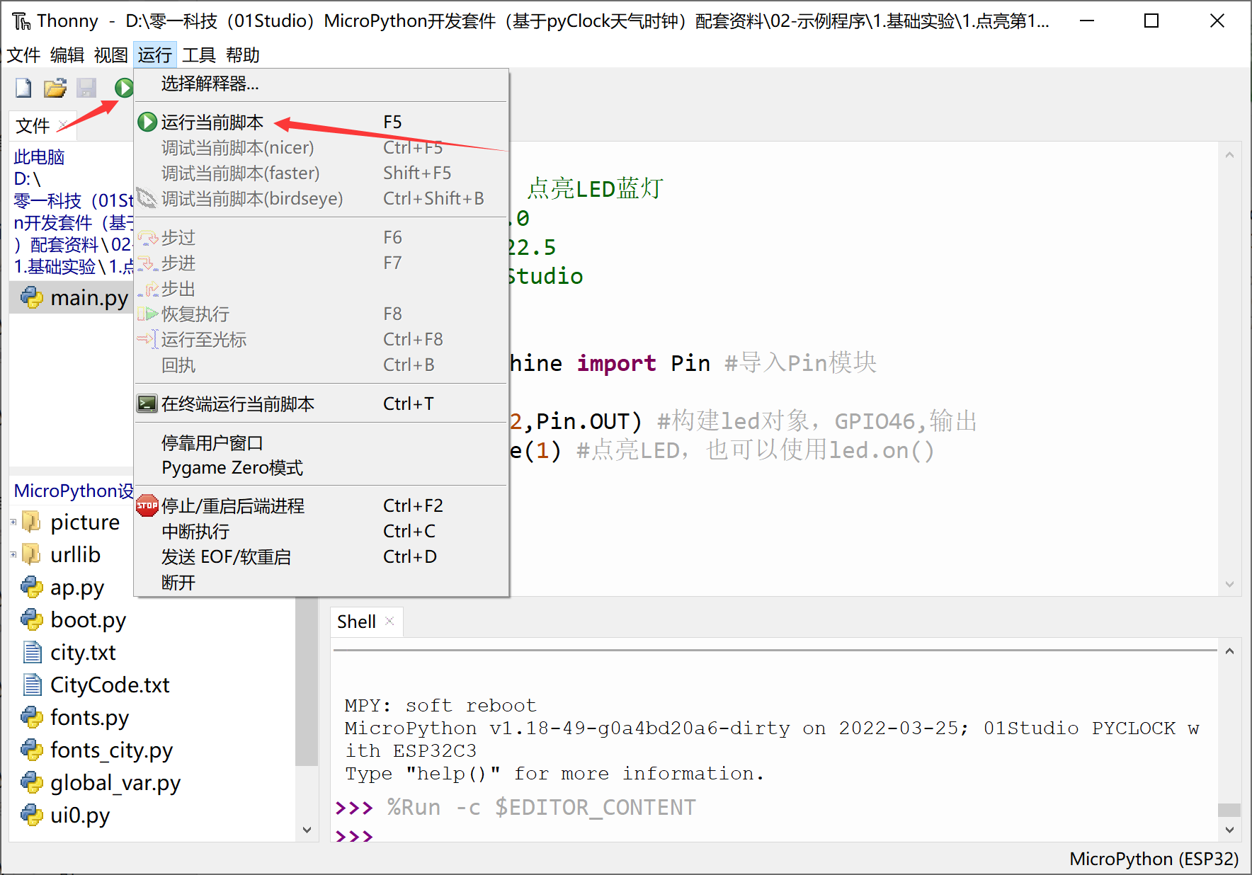

点击 运行—运行当前脚本 或者直接点绿色按钮:
ESP32C3使用USB REPL时候需要注意的是代码运行后不能再次点运行,需要先点击“运行 – 中断执行”才可再次运行。否则USB会挂掉,需要重新上电连接。
demo1

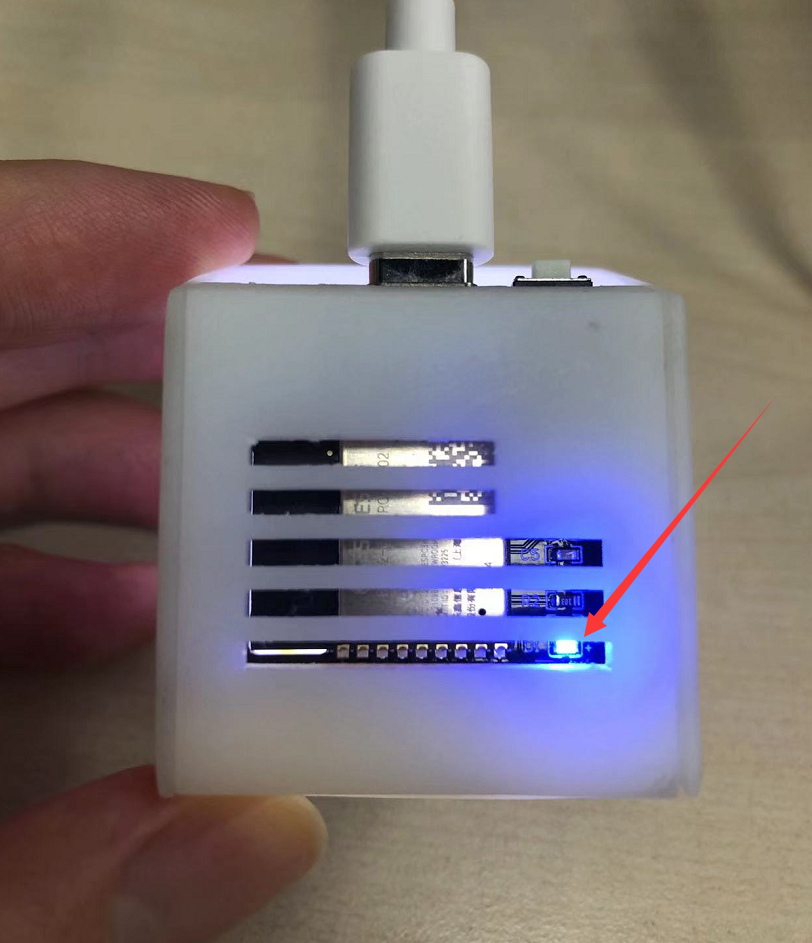

这时候可以看到开发板上的蓝灯被点亮:
demo1
