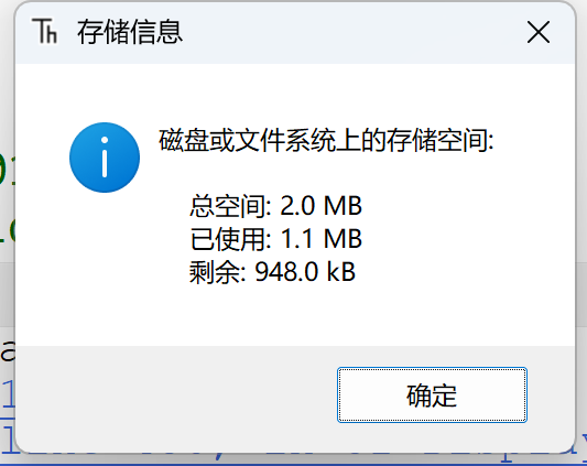

通过设备的 下拉列表—存储空间 可以查询到开发板的Flash所有空间和剩余空间。
可以看到pyClock的总空间是2M(固件占掉了2M)。也就是可以存放总大小为2M的py代码、数据文件或图片文件。
