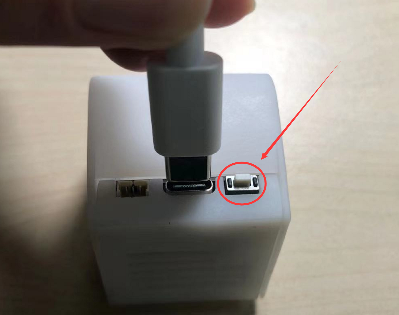

由于pyClock使用USB进行下载连接,由于没有自动下载电路,因此先让开发板进入下载模式,方法如下:
按着的背后的按键(BOOT)键不放,然后插入TYPE-C线上电,这么操作开发板上电即进入下载模式。
下载模式的COM号和普通编程模式的COM号不一致,可以通过我的电脑--设备管理器查看以判断是否已经进入下载模式。

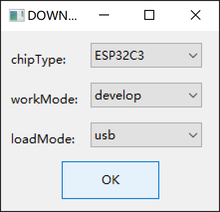

看到弹出配置窗口。芯片选择:ESP32S3;工作模式:develop;下载模式:USB。然后点击OK :

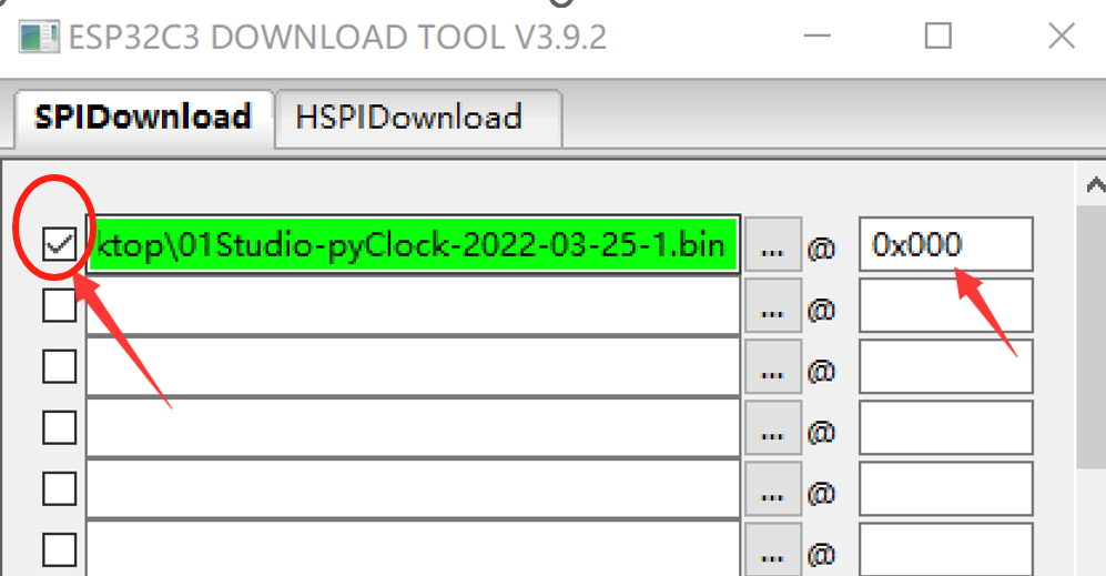

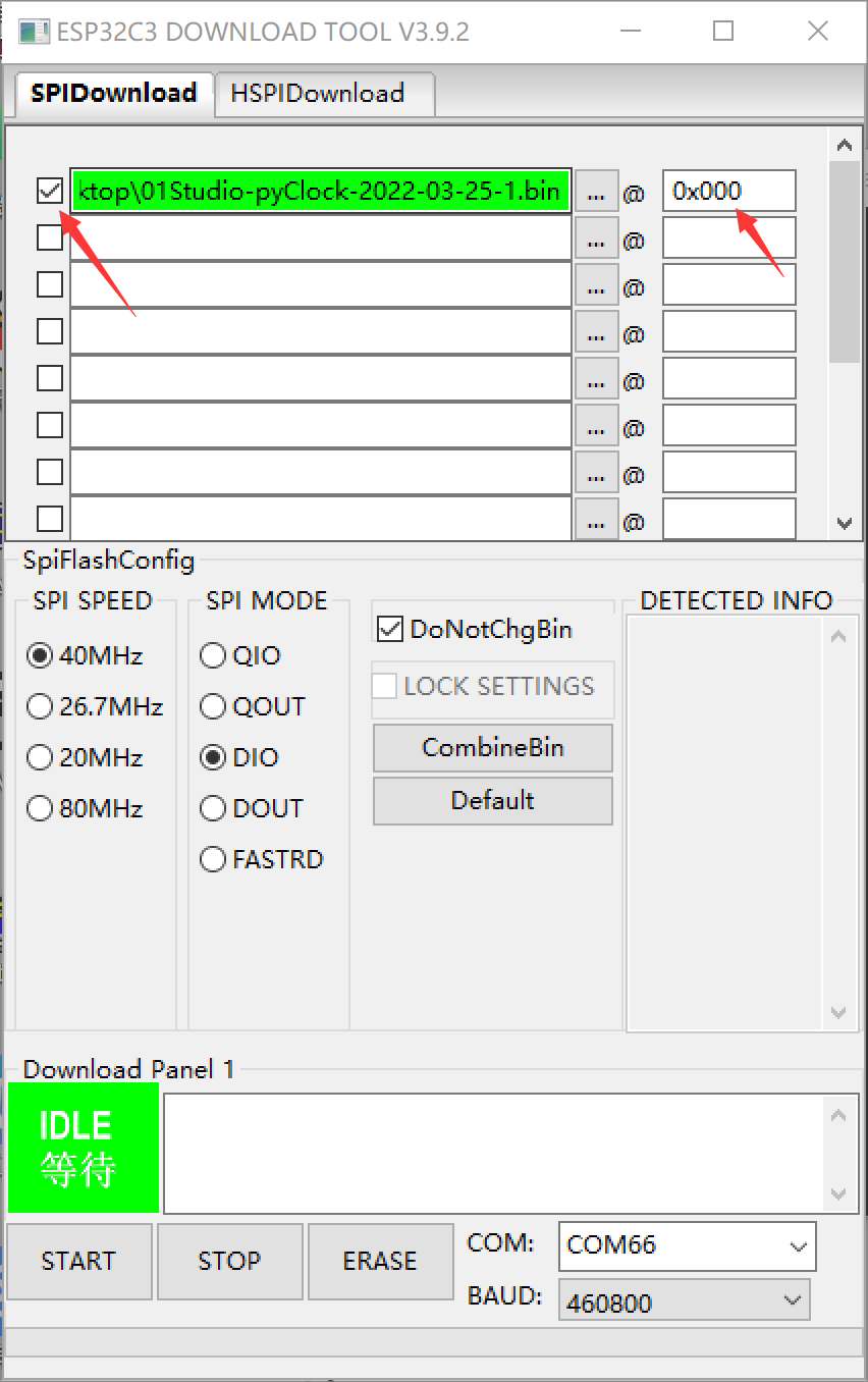

其它配置选项也请参考下图,注意下载地址是0x000。(COM串口是选择自己的串口,可以在设备管理器查询。)
firmware
固件前面的空白框记得打√。
firmware
firmware
firmware
升级完成后需要重新拔插一下TPYE-C线复位一下开发板,即可使用。
