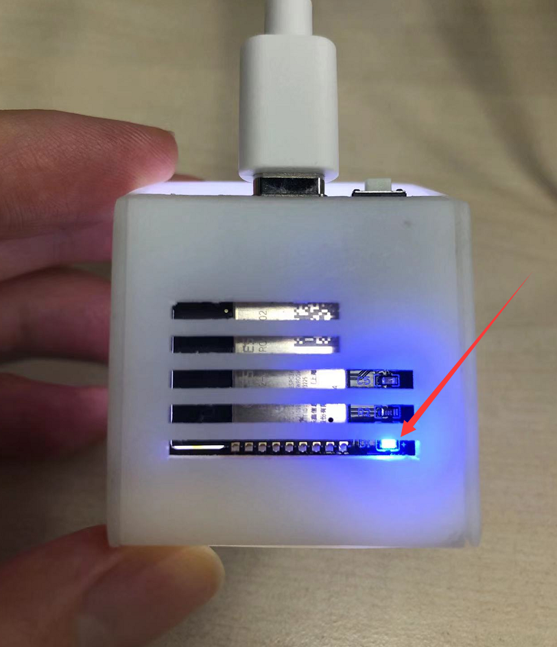

重新拔插USB线(相当于复位),可以看到LED蓝灯被点亮:
run_offline
