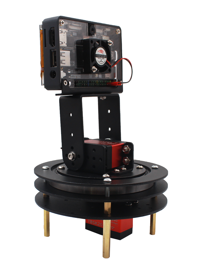

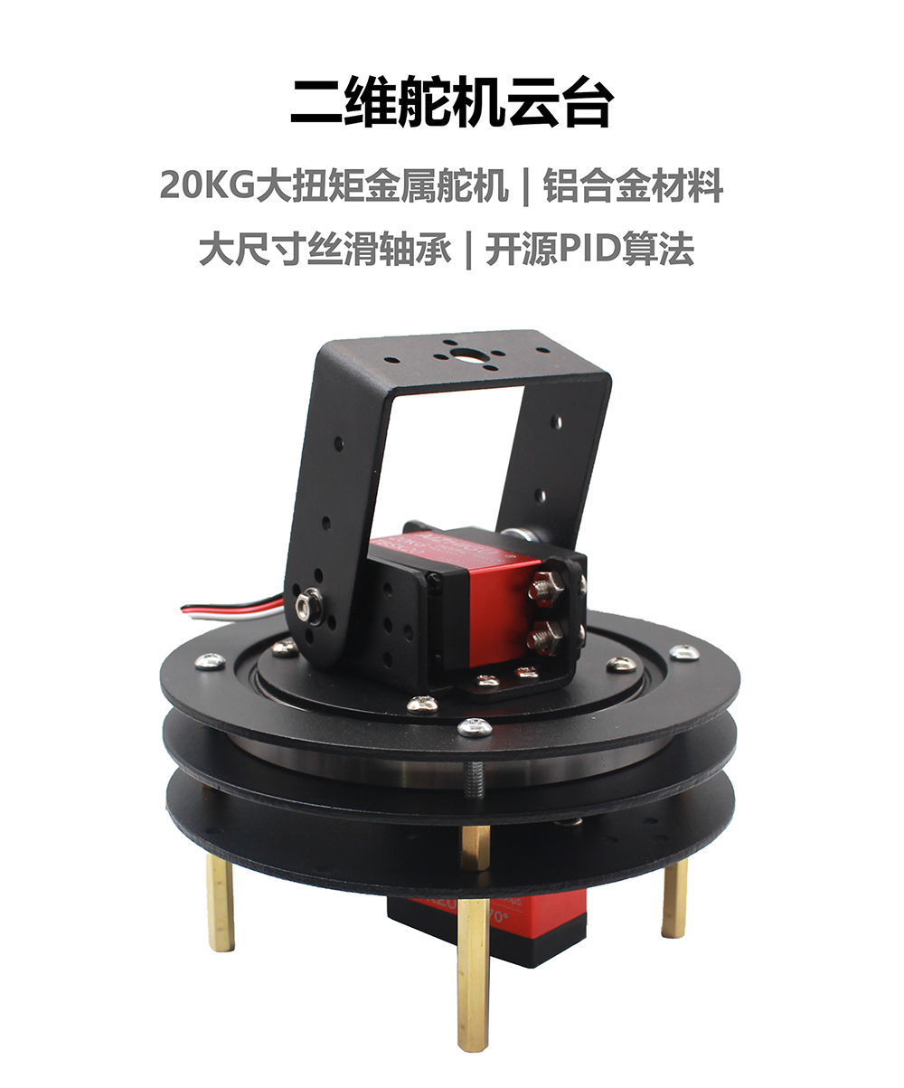

二维舵机云台是一种通过两个独立舵机实现水平(X轴)和垂直(Y轴)方向旋转的机械结构,广泛应用于机器人、安防监控、无人机、智能设备等领域,旨在扩展设备的视野范围并实现精准角度控制。其核心由两个舵机(如 MG90S、SG90 等型号)构成,分别负责 X 轴(水平)和 Y 轴(垂直)的转动,通过 PWM 信号控制舵机角度,配合微控制器(如树莓派、Arduino)实现精确的方向调整。

舵机类型单轴舵机
水平角度270°
垂直角度180°
控制方式PWM
工作电压5V
电流1-3A
材质铝合金
载重1KG
尺寸长宽高: 120x120x130mm
重量550g

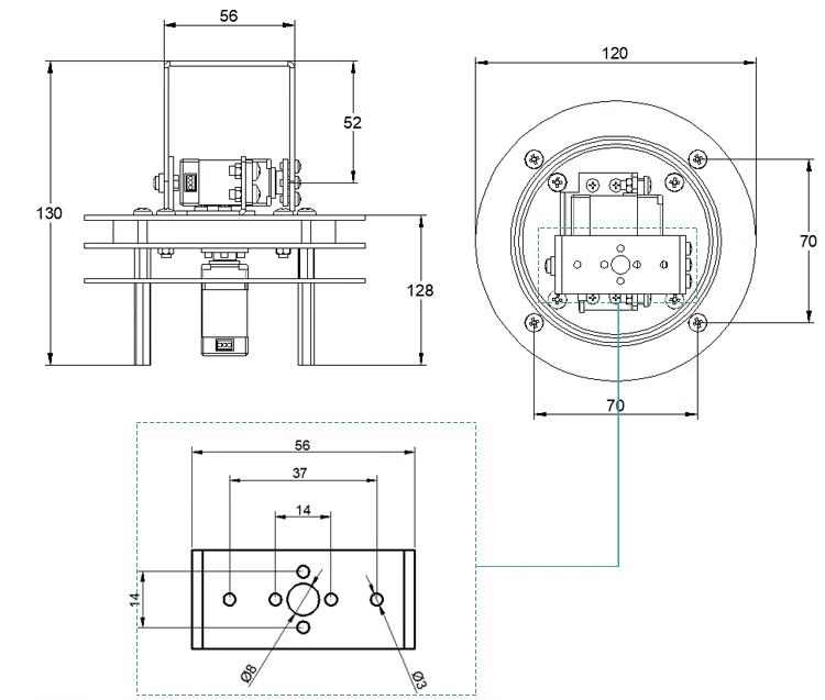

尺寸图

舵机云台主体出厂已经组装好。只需要装上配套的CanMV K230或CanMV K230 mini固定支架即可。下面以01科技CanMV K230开发板进行安装说明,CanMV K230 mini安装方法一样:

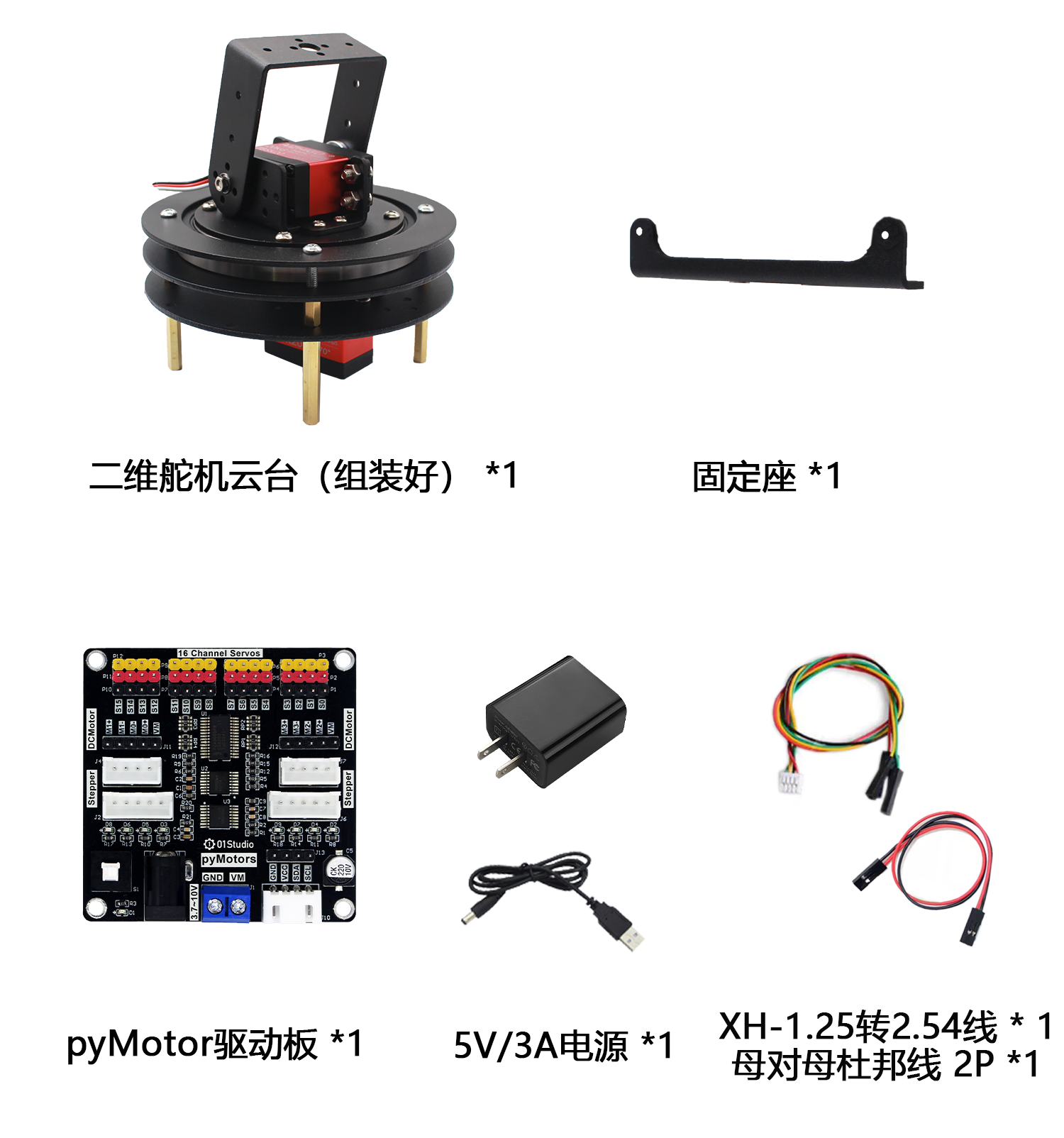

先检查清单:
  • 二维舵机云台 x1
  • CanMV K230开发板固定板 x1
  • M3*8十字平头螺丝 x2
  • M3螺母 x2
  • M2.5*10十字平头螺丝 x2

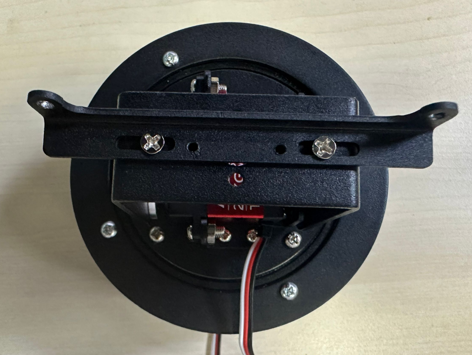

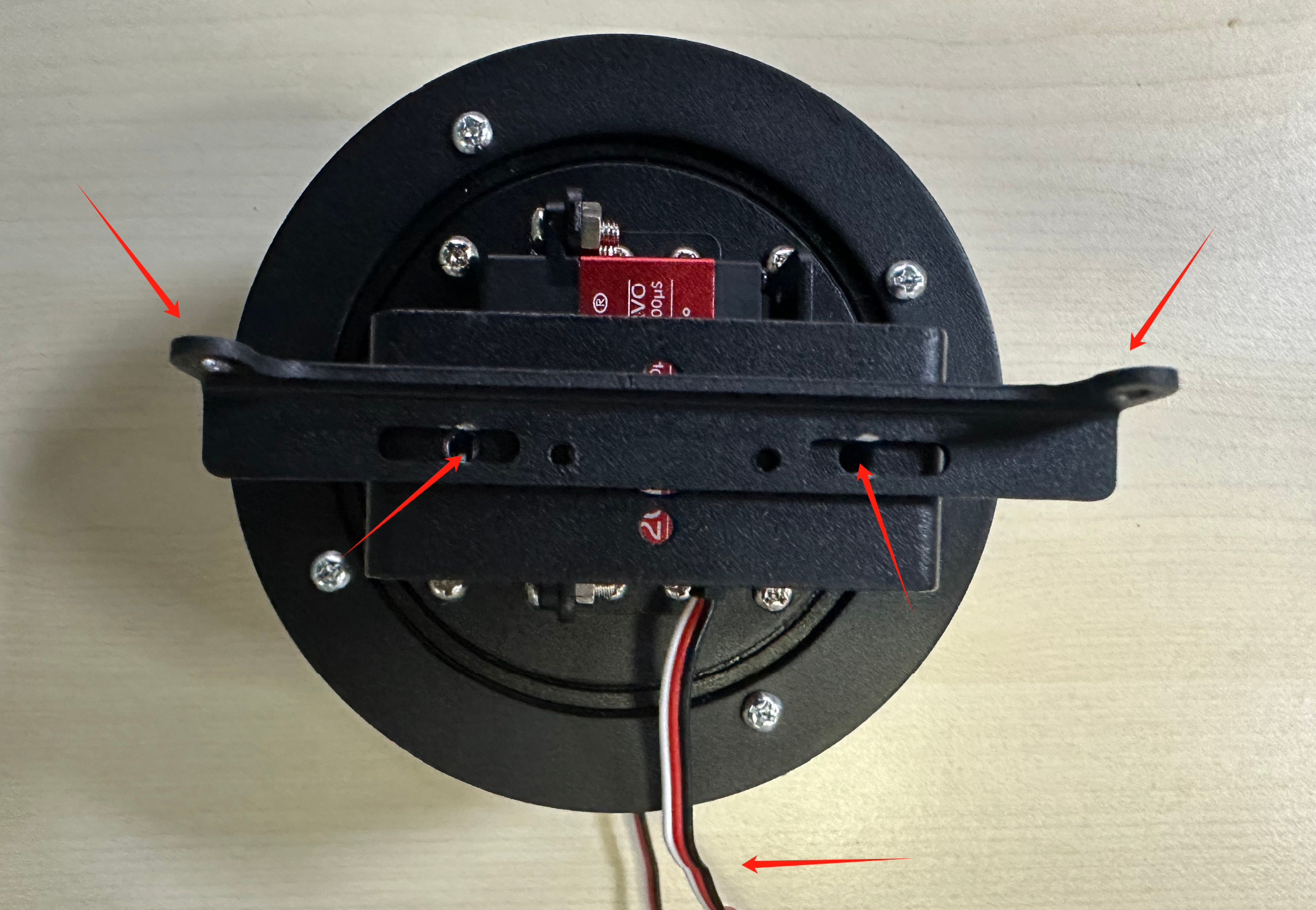

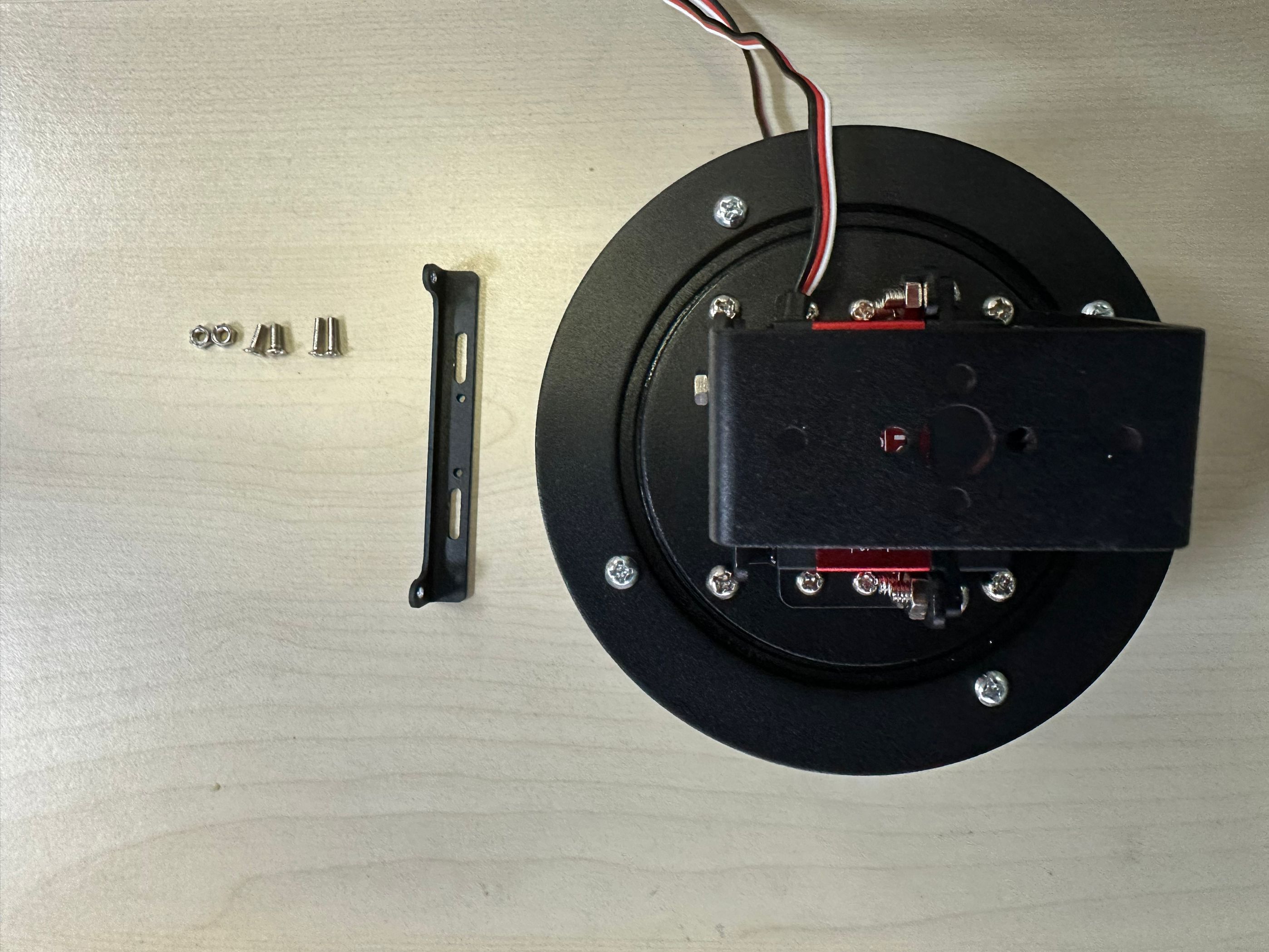

固定板安装
线一侧朝向自己,将固定板尽量居中放在顶部。固定板朝向如下(看2个小耳朵位置)。
intro
使用2个M3*8十字平头螺丝和2个M3螺母固定。
intro
intro

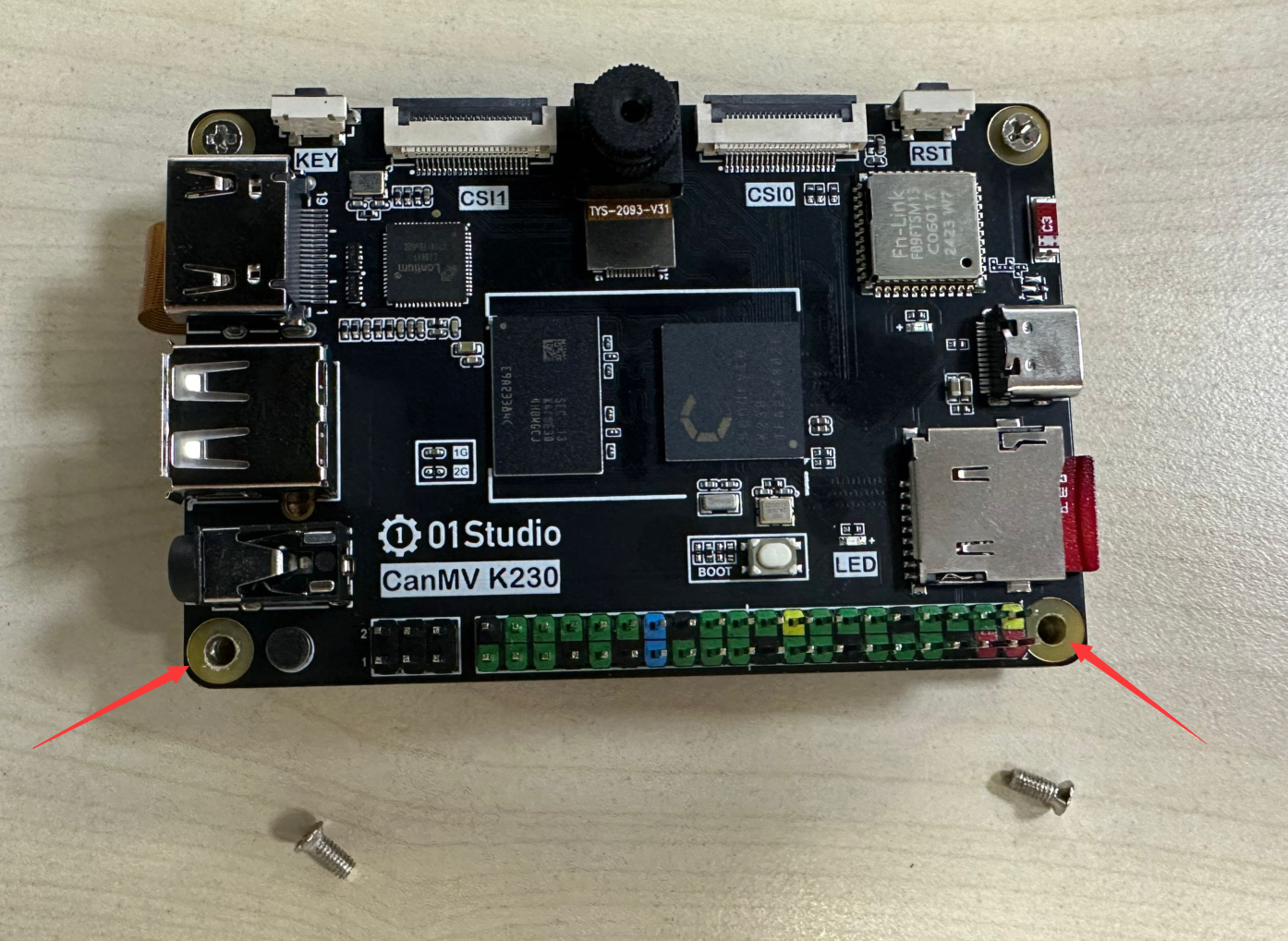

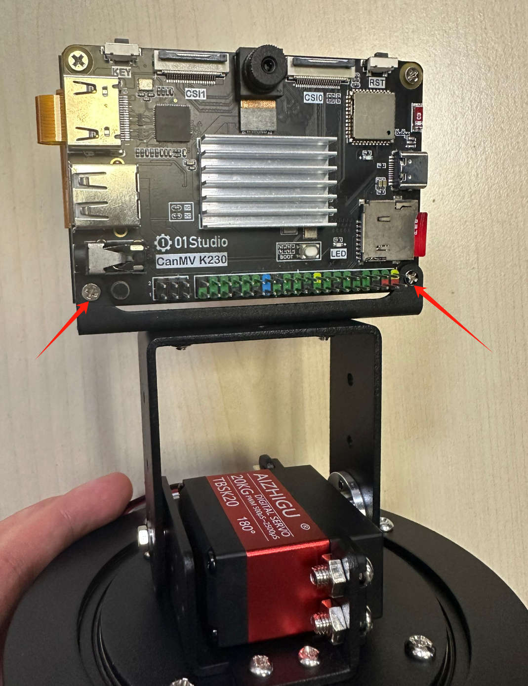

开发板安装
然后将CanMV K230开发板配套的M2.5*6螺丝拧下来:
intro
将支架固定孔对准开发板固定孔,使用M2.5*6螺丝拧紧即可。
如果装了外壳,可以使用配套的M2.5*10长螺丝拧紧。
intro
至此,组装完成。
intro

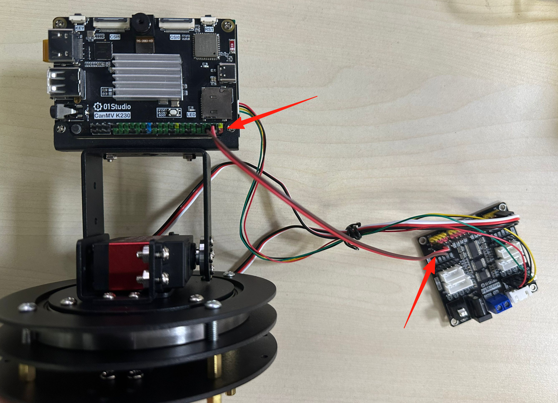

01Studio 二维舵机云台默认使用pyMotors多路舵机驱动板,通过I2C方式与K230连接,使用K230 micropython算法直接控制,无线额外单片机驱动板处理。
如果你购买的是含驱动板的二维舵机云台套餐,请检查下面清单:
  • pyMotors驱动板 x1
  • xh1.25转2.54mm连接线(30cm) x1
  • 2.54mm公对母杜邦线(30cm)x1
  • 电源适配器(5V/3A)x1
  • USB转DC2.1电源线 x1

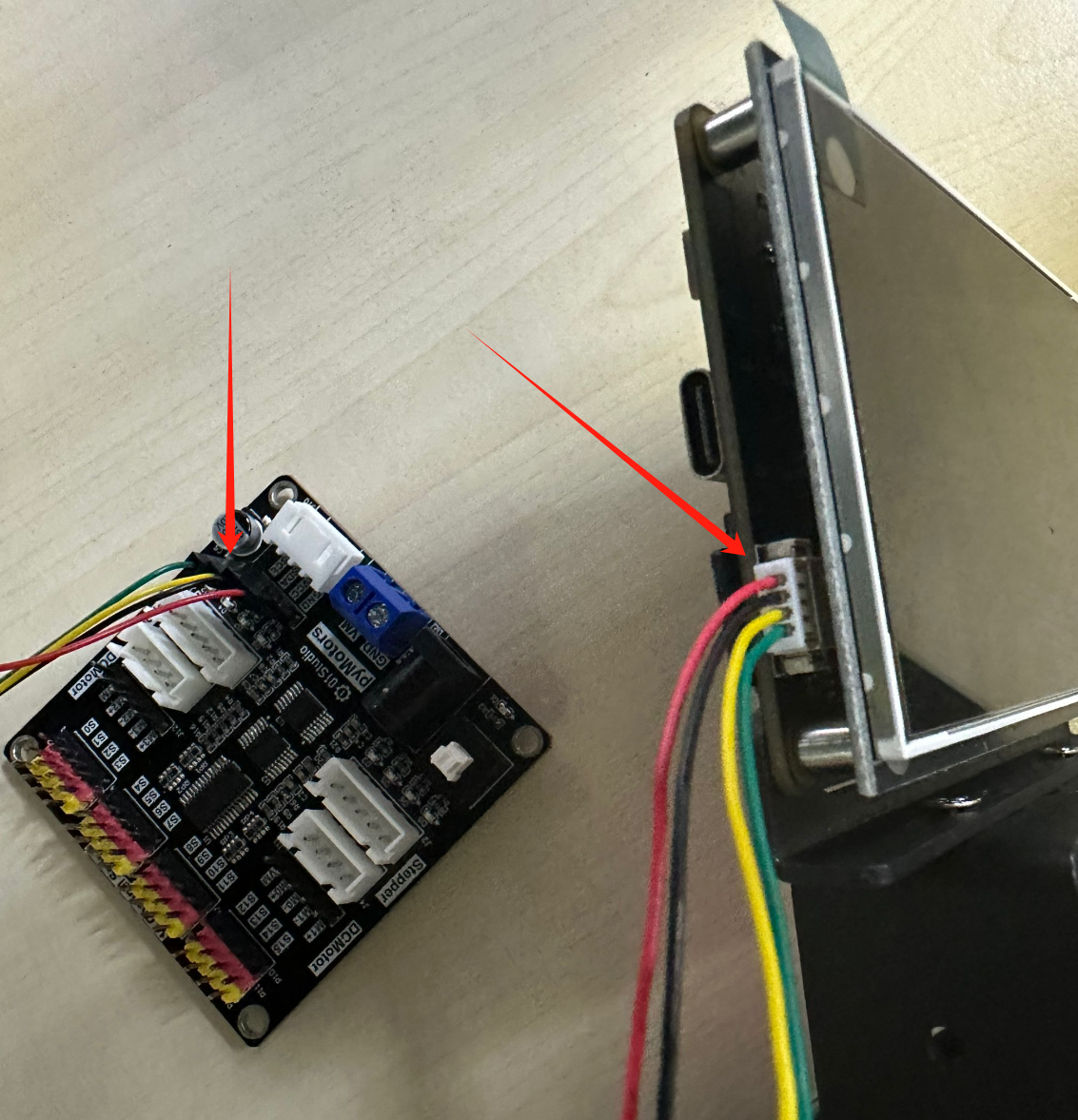

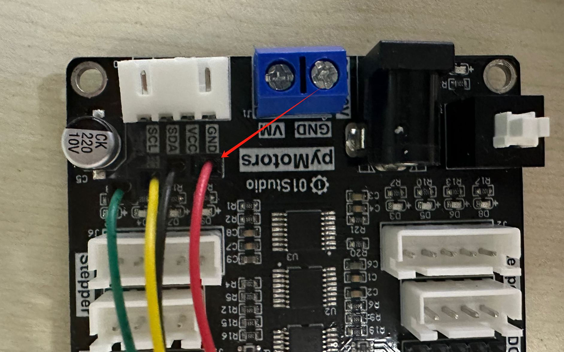

使用xh1.25转2.54mm连接线(30cm)连接K230开发板和pyMotors舵机模块:
intro
注意彩色排线颜色随机,因此第一根GND可能是红色线,注意不要接错。顺序是 GND-3.3V-SDA(IO11)-SCL(IO12)
intro
使用配套的5V适配器和电源线供电。旁边的是电源自锁开关。

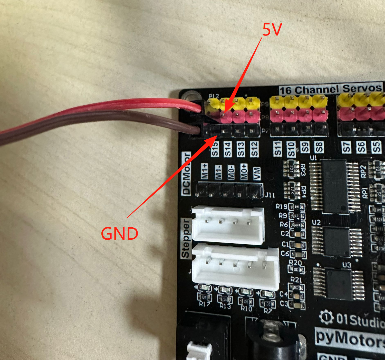

关于K230供电,调试时可以使用USB通过电脑直接供电。离线运行代码可以使用配套的2.54mm母对母(30cm)杜邦线通过驱动板供电。K230排针接线可参考:K230杜邦线供电
当使用驱动板给K230供电时,适配器电源务必使用5V,超出会导致K230开发板烧坏。
舵机驱动板这边可以借用16路任意1路的红黑排针,红色表示驱动板输入电压(给K230供电时电源输入要5V),黑色为GND。

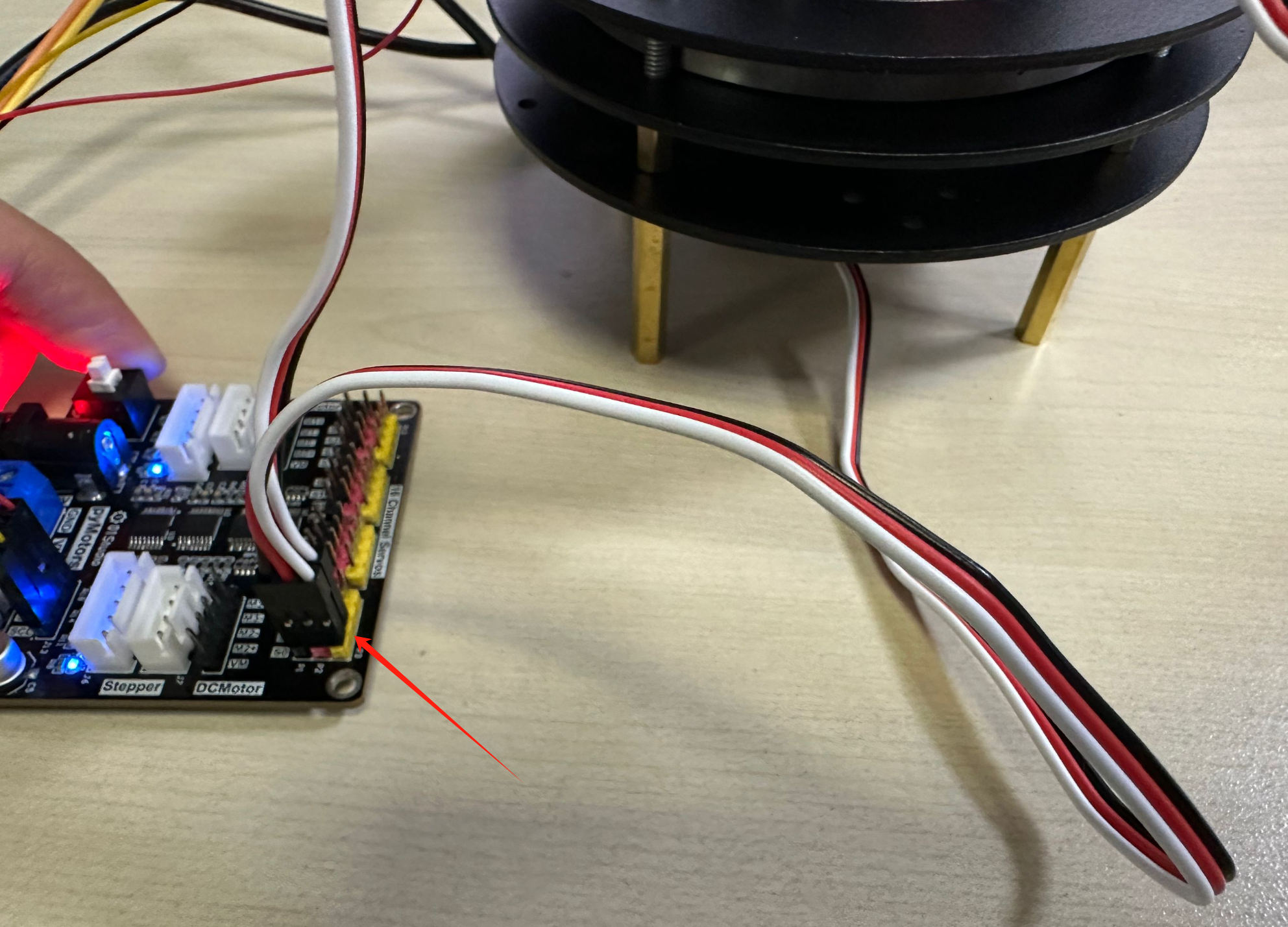

舵机接线
将水平(X轴)270°舵机3P线接到S0,垂直(Y轴)180°舵机3P线接到S1。黑色表示GND,红色表示VCC,白色表示信号线。
intro
到这里,舵机云台、开发板、舵机驱动板和舵机已经组装完成,下一节将讲解如何驱动舵机。
