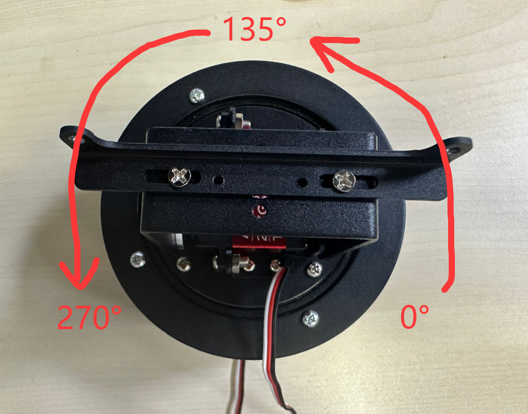

舵机出厂角度位置
01Studio二维舵机云台水平(X轴)舵机270°。出厂角度如下:
  • 以线在下方为参考点,正前方为居中135°,右下角为0°,左下角为270°。

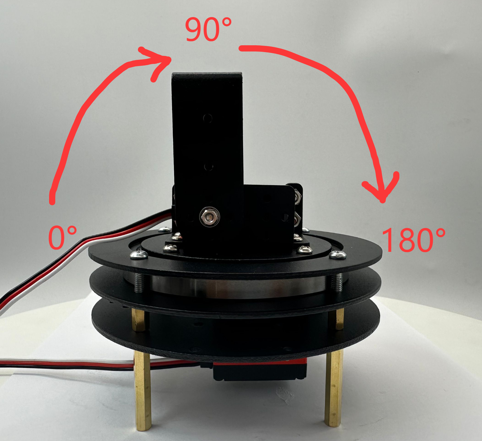

垂直(Y轴)舵机180°。出厂角度如下:
  • 以线在左边为参考点,正上方为居中90°,左边是0°,右边是180°。

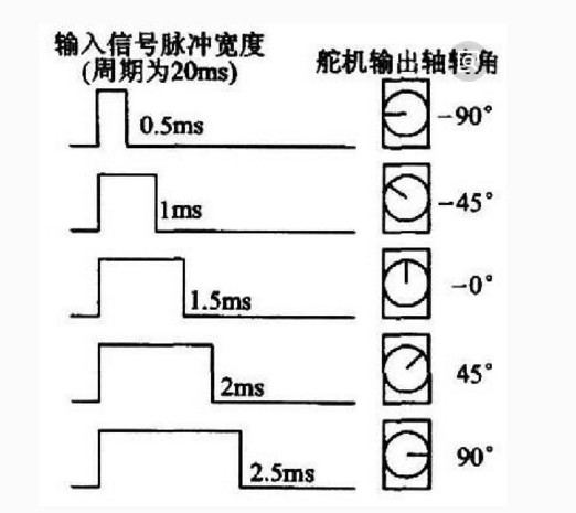

PWM舵机的控制一般需要一个周期20ms(频率50Hz)左右的时基脉冲,该脉冲的高电平部分一般为0.5ms-2.5ms范围内的角度控制脉冲部分,总间隔为2ms。下图以180°舵机为例(-90°到90°,可自行转换为0°-180°),说明了在固定PWM频率下通过不同的脉冲宽度信号即可控制舵机对应角度。对于270°舵机同理。

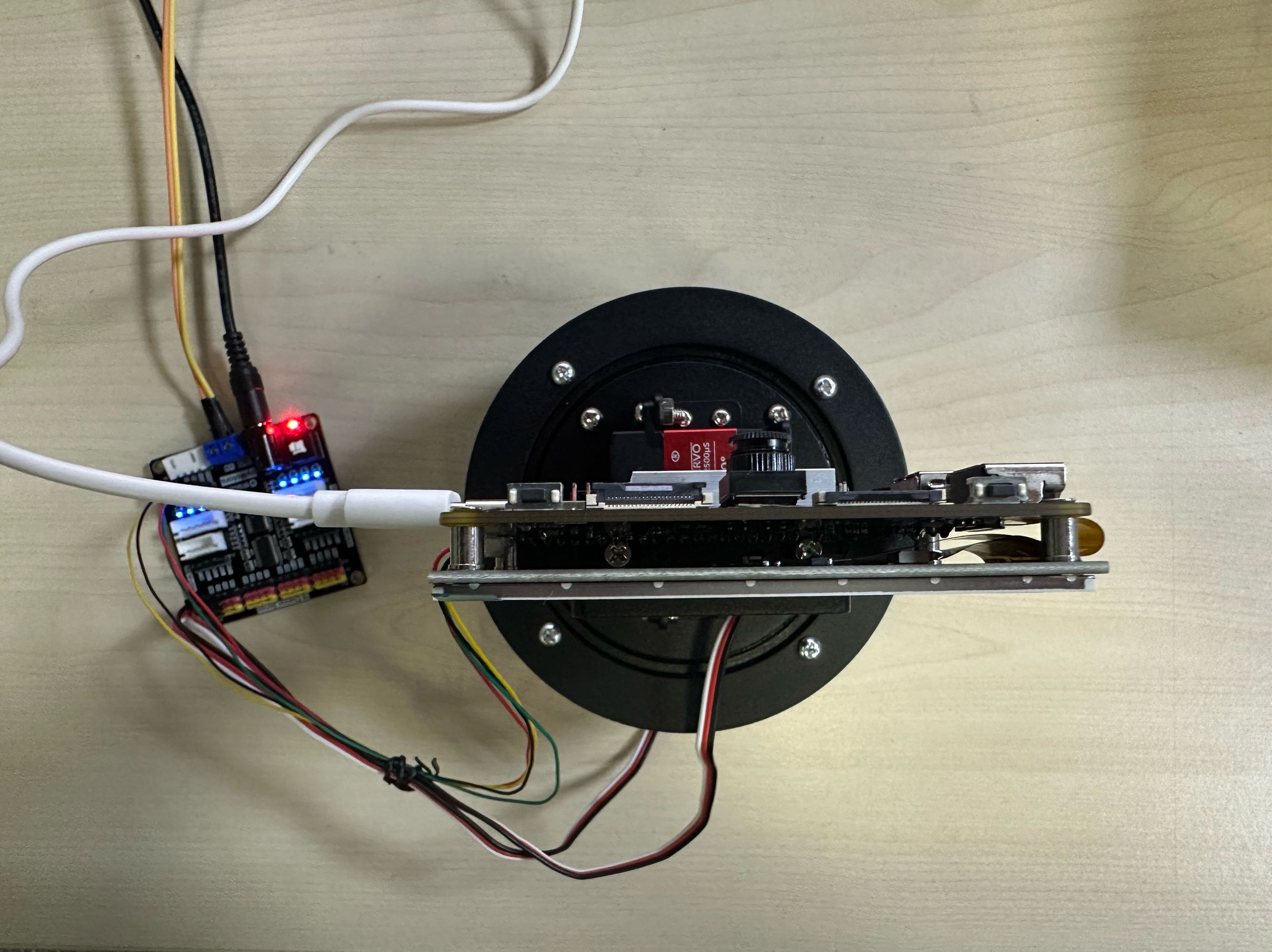

实验结果
将资料包示例程序的库文件全部拷贝到CanMV U盘 sdcard根目录:
servo
运行代码,可以看到舵机启动后转动到下面位置。(水平135°居中,垂直90°居中)
servo
