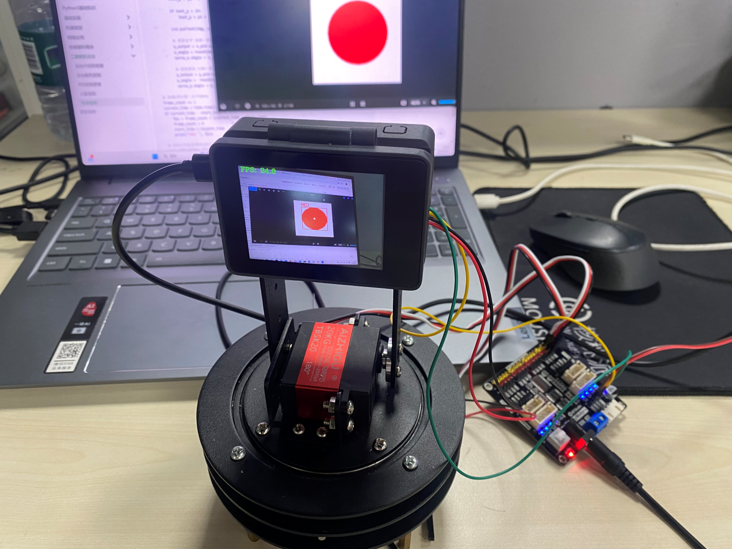

色块追踪
在前两节我们学习了二维舵机云台舵机控制和PID控制原理知识,本节就来整合一下实现二维舵机云台色块追踪功能。
color_tracking
二维舵机云台追踪指定颜色色块,让色块始终保持在显示屏正中央。

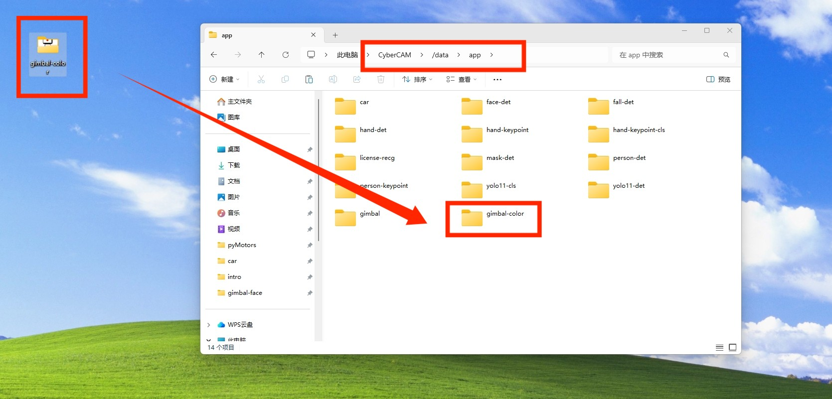

运行代码前需要将资料包中的示例程序文件夹整体拷贝到 CyberCAM 的 /data/app目录下,以及确认I2C开启,主程序 main.py 代码如下:

将资料包中的示例程序文件夹整体拷贝到 CyberCAM 的 /data/app目录下,主程序及其依赖库均包含在该文件夹中:
color_tracking

本例程测试色块(代码默认红色,并且图像存在多个相同的色块是选择最大的色块作为跟踪目标),另存为图片到本地即可使用:
color_tracking
运行代码,在摄像头画面移动色块图片,可以看到二维舵机云台实现了色块追踪。
color_tracking
