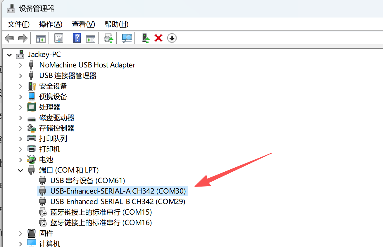

调试串口方式是最原始的方式打开终端,能查看所有系统启动信息,判断系统无法启动故障原因。通过USB将CyberCAM连接到电脑。在设备管理器中可以看到对应的COM端口。 注意是 SERIAL-A CH342 对应的端口号,不同电脑端口不一样。
terminal
s 提示

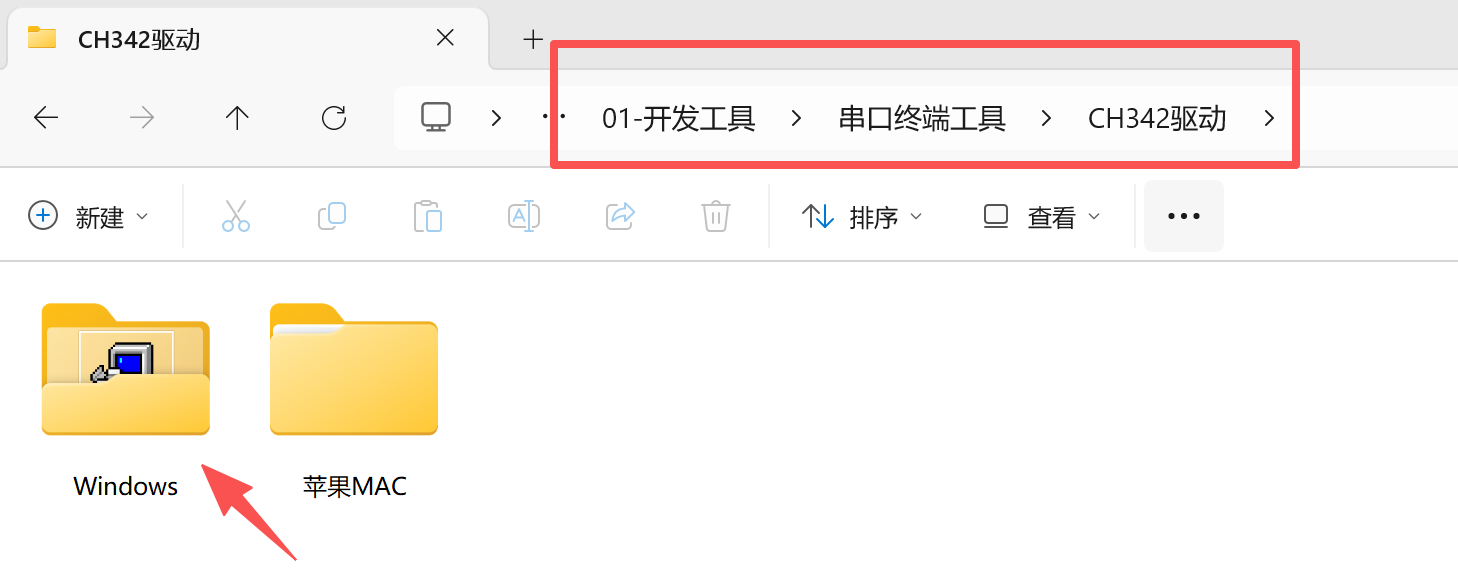

如果有感叹号,说明需要安装CH342 USB转串口芯片驱动。可以在01科技(01Studio)CyberCAM(K230)开发套件配套资料\01-开发工具\串口终端工具\CH342驱动 文件夹中找到对应的驱动安装包安装。

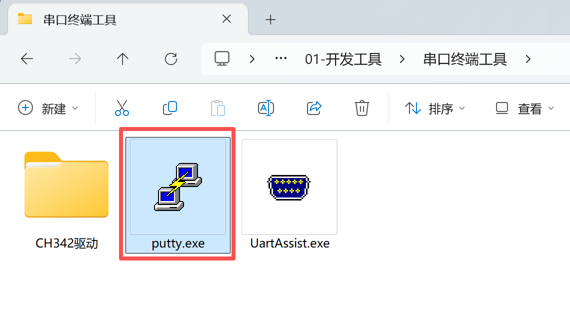

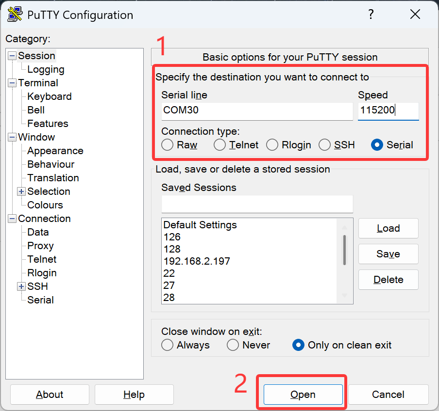

打开CyberCAM资料包\01-开发工具\串口终端工具文件夹配套的 putty终端软件:
debug3
选择Serial方式,输入刚刚查看到自己电脑的COM号COM30,波特率是:115200,点击open:
debug4

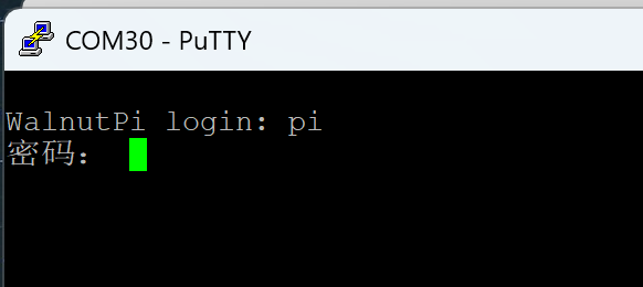

然后出现账号密码输入提示,如果没出现可以按一下键盘回车键。普通用户账户密码都输入"pi"即可。
密码是不显示的,输入直接按回车即可。
debug4
登录成功就就出现核桃派系统终端相关信息。
debug4

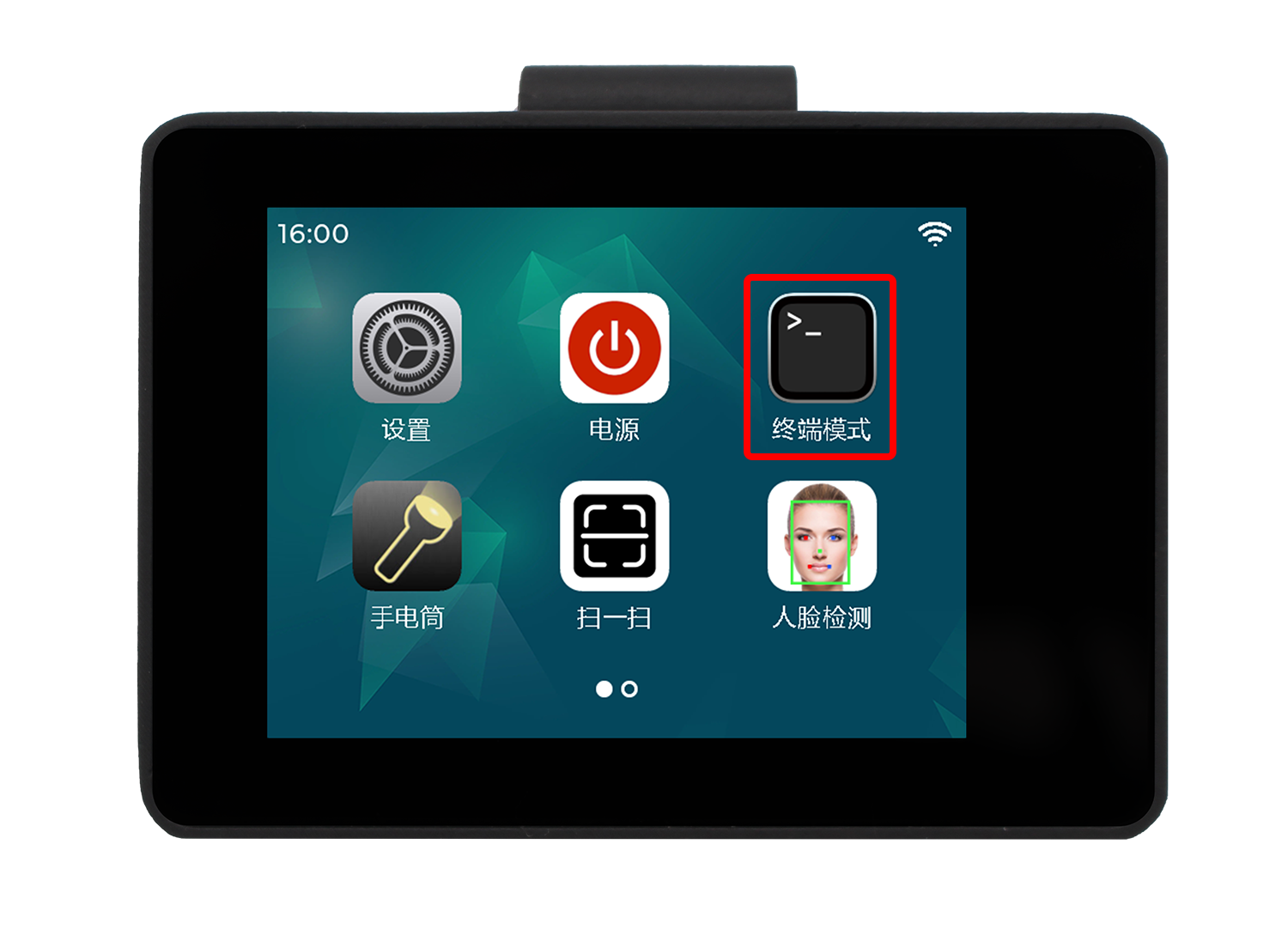

GUI打开终端​
进入CyberCAM系统GUI,点击终端APP即可进入终端。教程>>
debug4

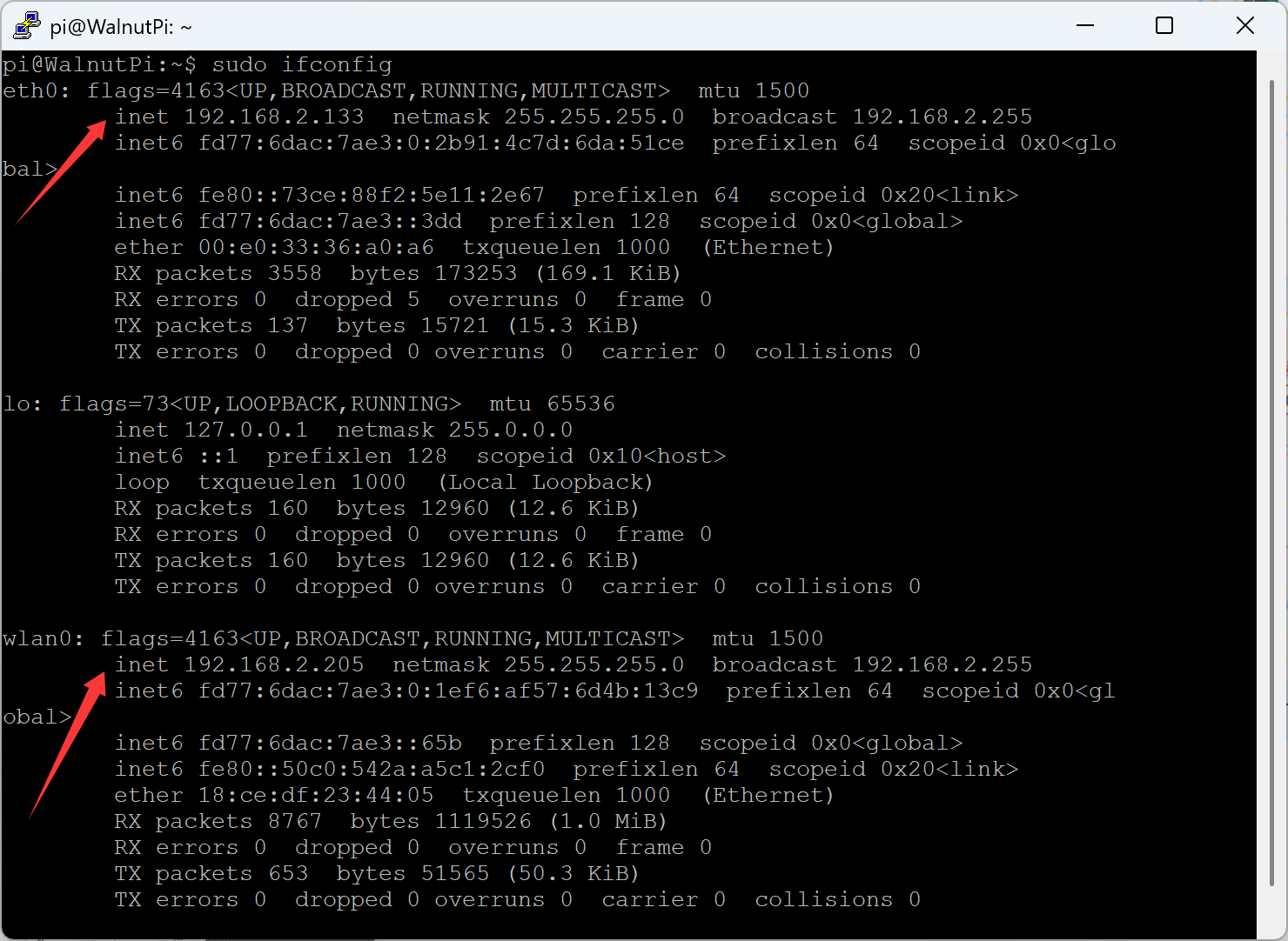

可以通过【设置】-【网络】界面获取设备IP信息:
debug4
也可以在终端sudo ifconfig命令查看CyberCAM的IP地址:
  • eth0: 有线网络IP地址
  • wlan0: 无线网络IP地址
debug4

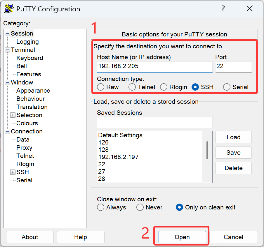

这里使用putty软件演示(你可以使用其它带ssh功能的软件工具):
debug4
选择的是ssh,然后输入CyberCAM IP地址,端口默认22。
debug4

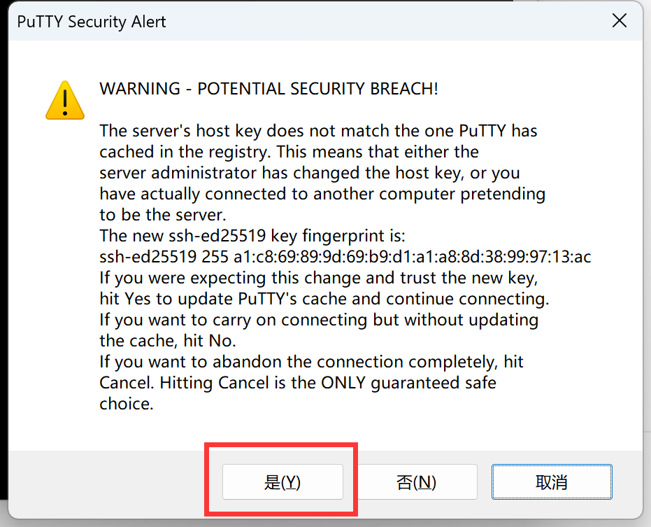

弹出信任直接选择是即可。

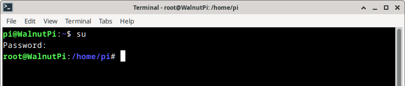

有些终端命令需要通过管理员才可以执行,我们可以在终端通过 sudo + 指令 来执行。如果想直接在终端切换成管理员账户可以使用 su 指令来实现。
切换为管理员:在终端输入su,按回车,然后在弹出的Password:后面输入密码 root,(密码不会显示,注意大小写),再按回车当前终端即可进入管理员用户。
su
usr1
