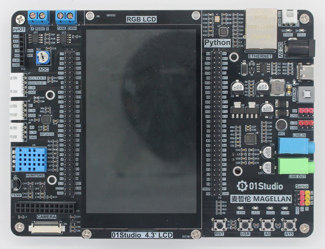

本节讲解麦哲伦 + 4.3寸MCU屏的电容触摸屏使用方法。
麦哲伦MicroPython开发套件、4.3寸MCU显示屏(电容触摸)。
获取电容触摸屏的坐标并画点标记。

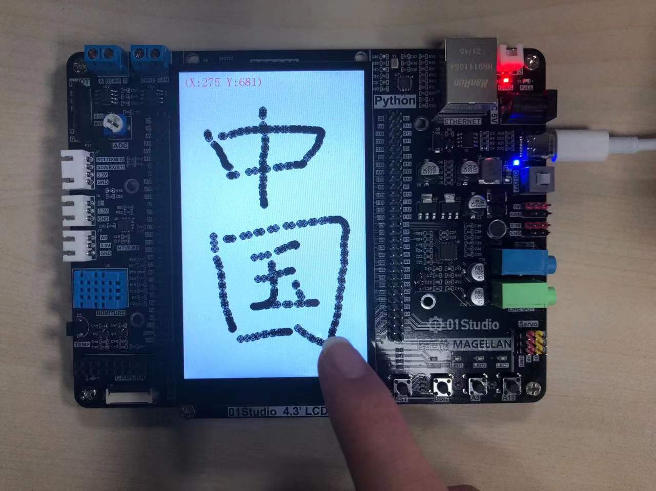

学会了触摸对象用法后,我们可以编程实现触摸后屏幕打点表示,然后左上角显示当前触摸的坐标。另外再加入一个按键,按下清空屏幕。编程流程图如下:

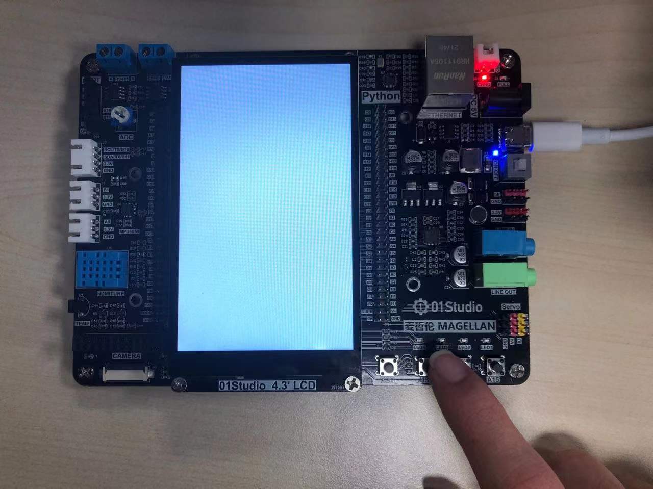

运行程序,用手指触摸屏幕或者在屏幕上滑动,可以看到描点并在LCD左上角显示当前坐标。
按下USR按键清空屏幕内容:
