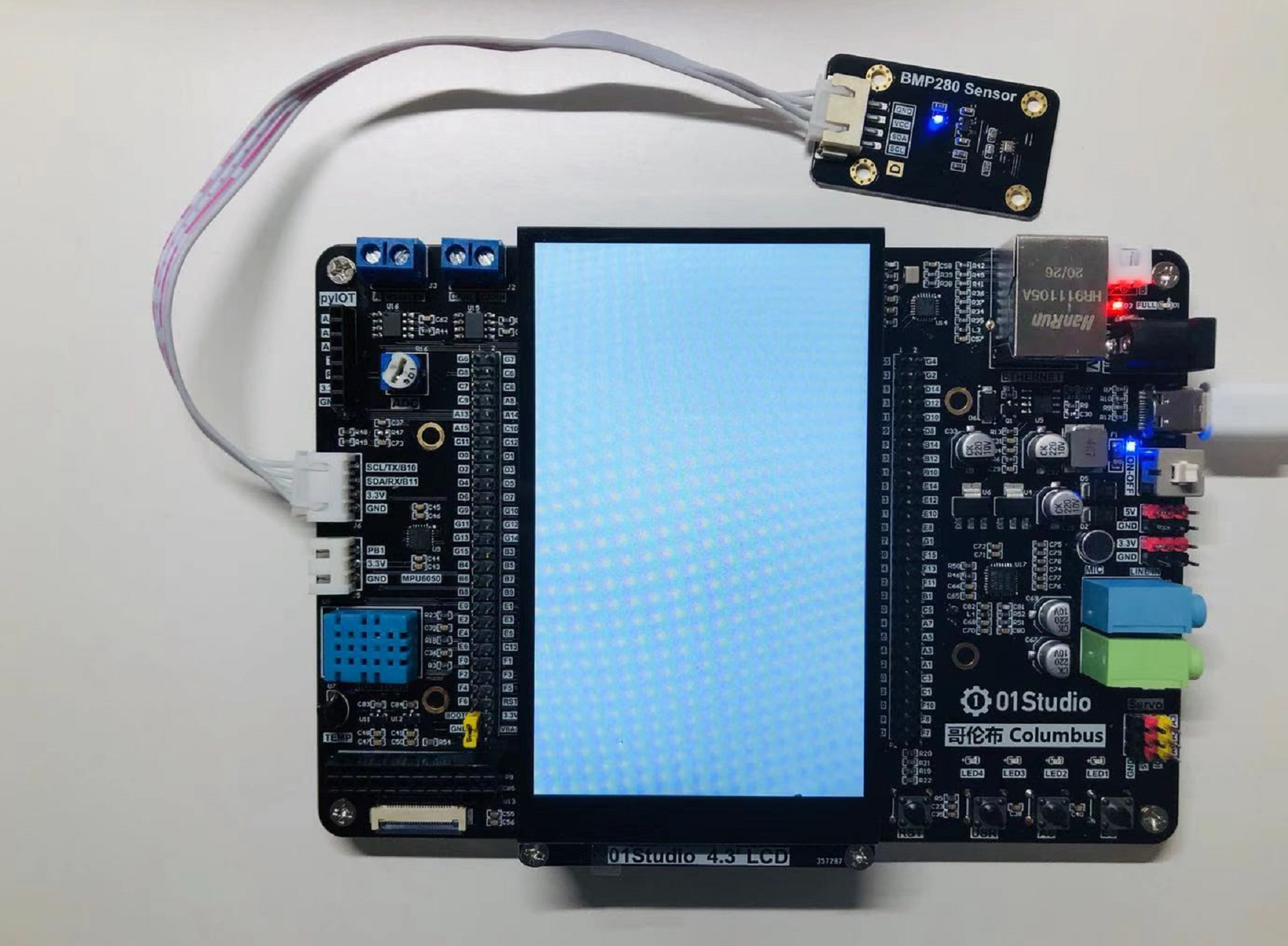

哥伦布MicroPython开发套件和大气压强传感器模块,传感器连接到I2C/UART扩展接口。

将资料包的bmp280.py文件上传到开发板文件系统,运行程序,可以看到LCD显示采集到的实验结果。包含温度、大气压和计算得到的海拔高度信息。
