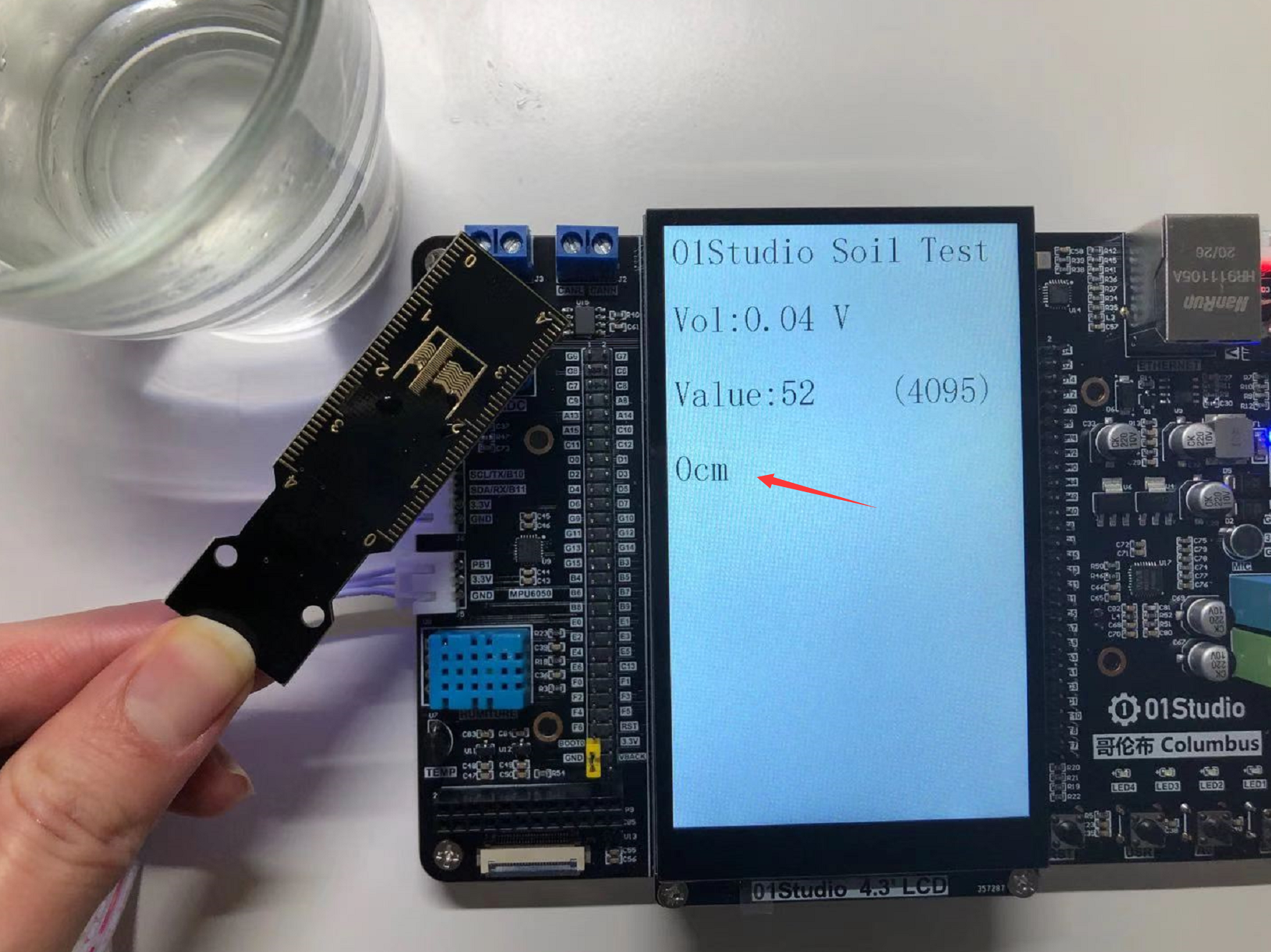

使用Thonny IDE运行代码,当没插入水中时,LCD显示当前水位为0cm:

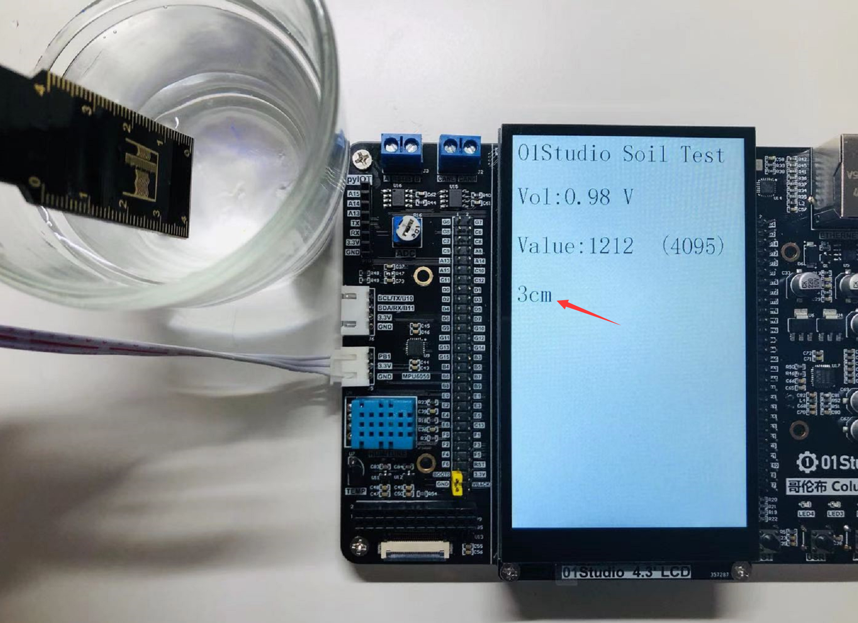

将水位传感器模块慢慢放入水中,可以看到LCD显示从1cm-4cm变化。(注意量程是4cm,请勿将超出的电路部分放置水中以免发生短路。)
