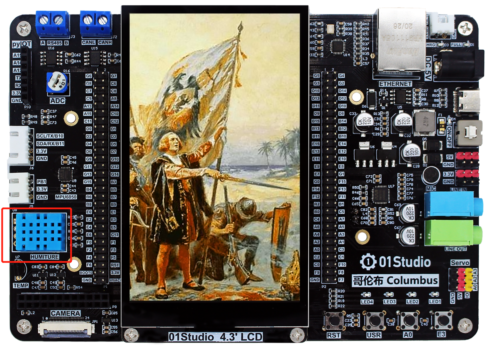

哥伦布开发套件,DHT11温湿度传感器位于左下角(蓝色)。

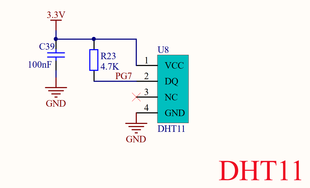

我们来看看DHT11在开发板上的接线图:
dht11
可以看到DHT11连接到哥伦布主控的‘PG7’引脚,可以针对该引脚编程来驱动DHT11传感器,函数模块说明如下:

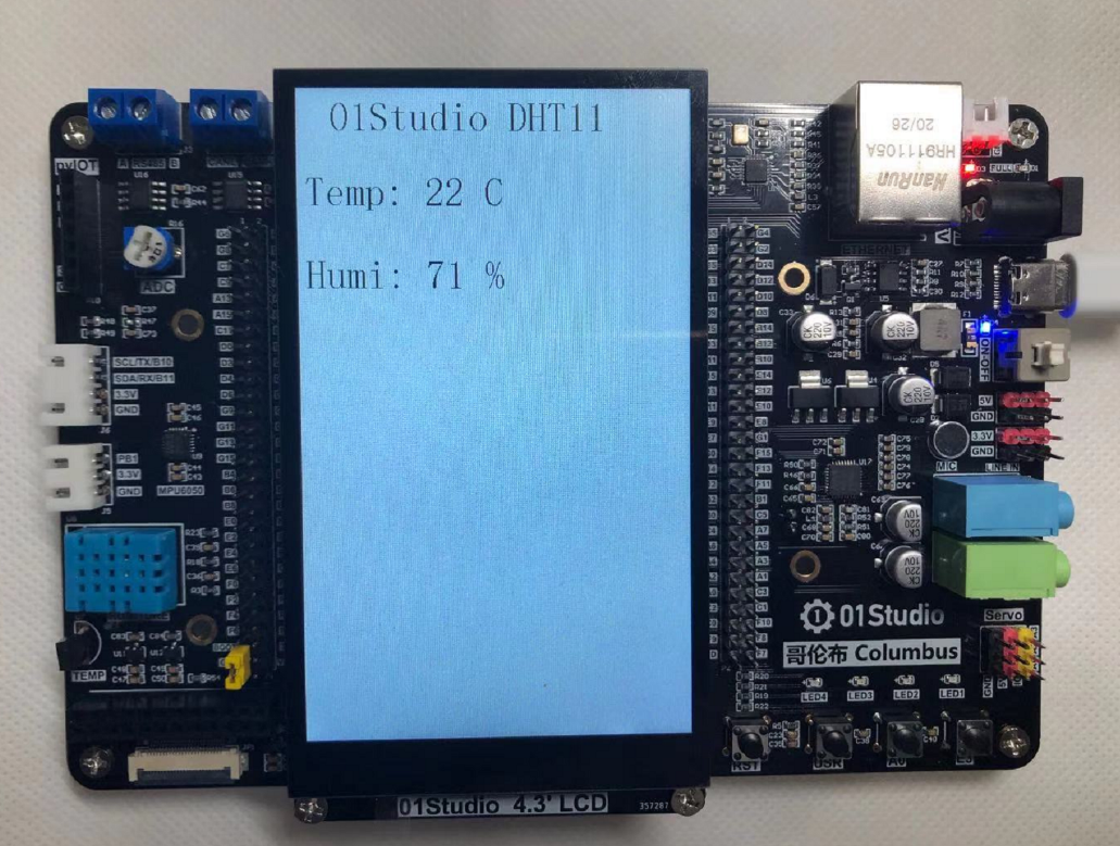

运行代码,可以看到LCD显示采集到的温湿度信息:
