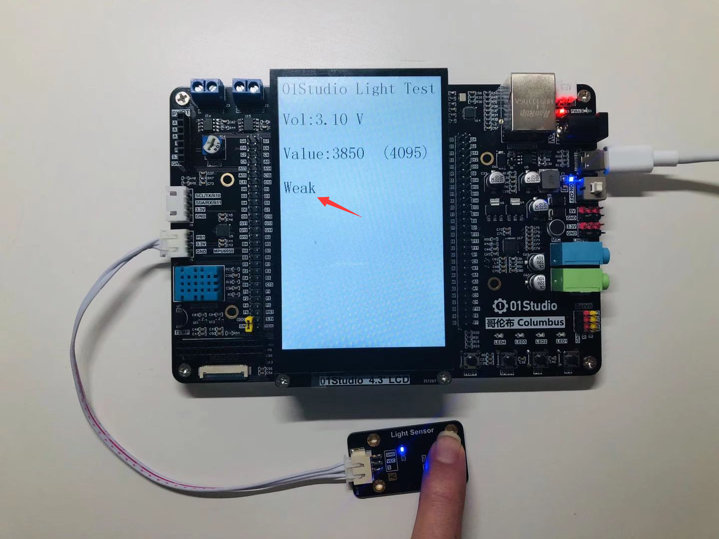

使用Thonny IDE运行代码,用手遮挡住光敏传感器,可以见到LCD显示光线强势是弱Weak:
photosensitive

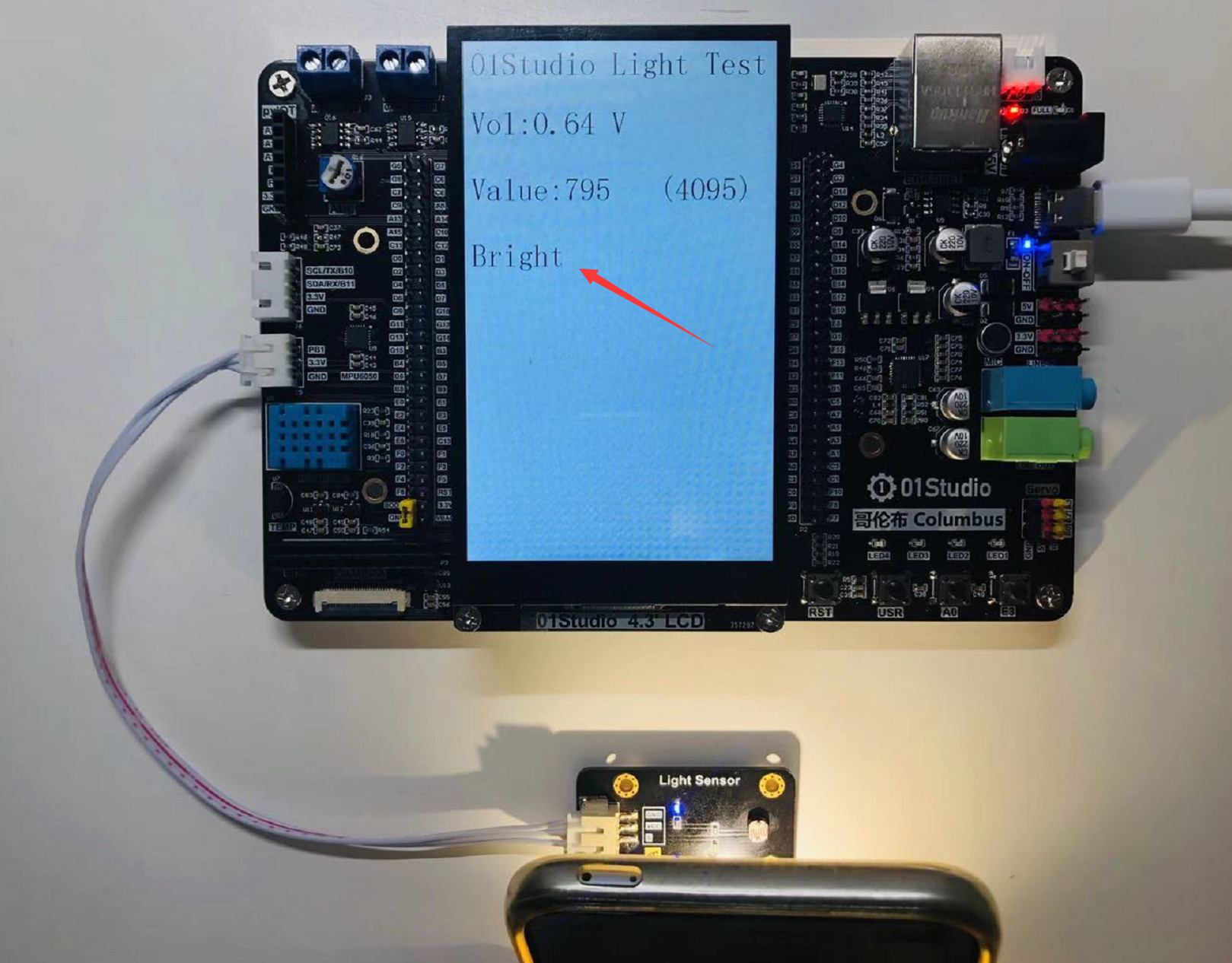

打开手机手电筒,照在光敏传感器上,可以见到光线强度是强Bright:
photosensitive
