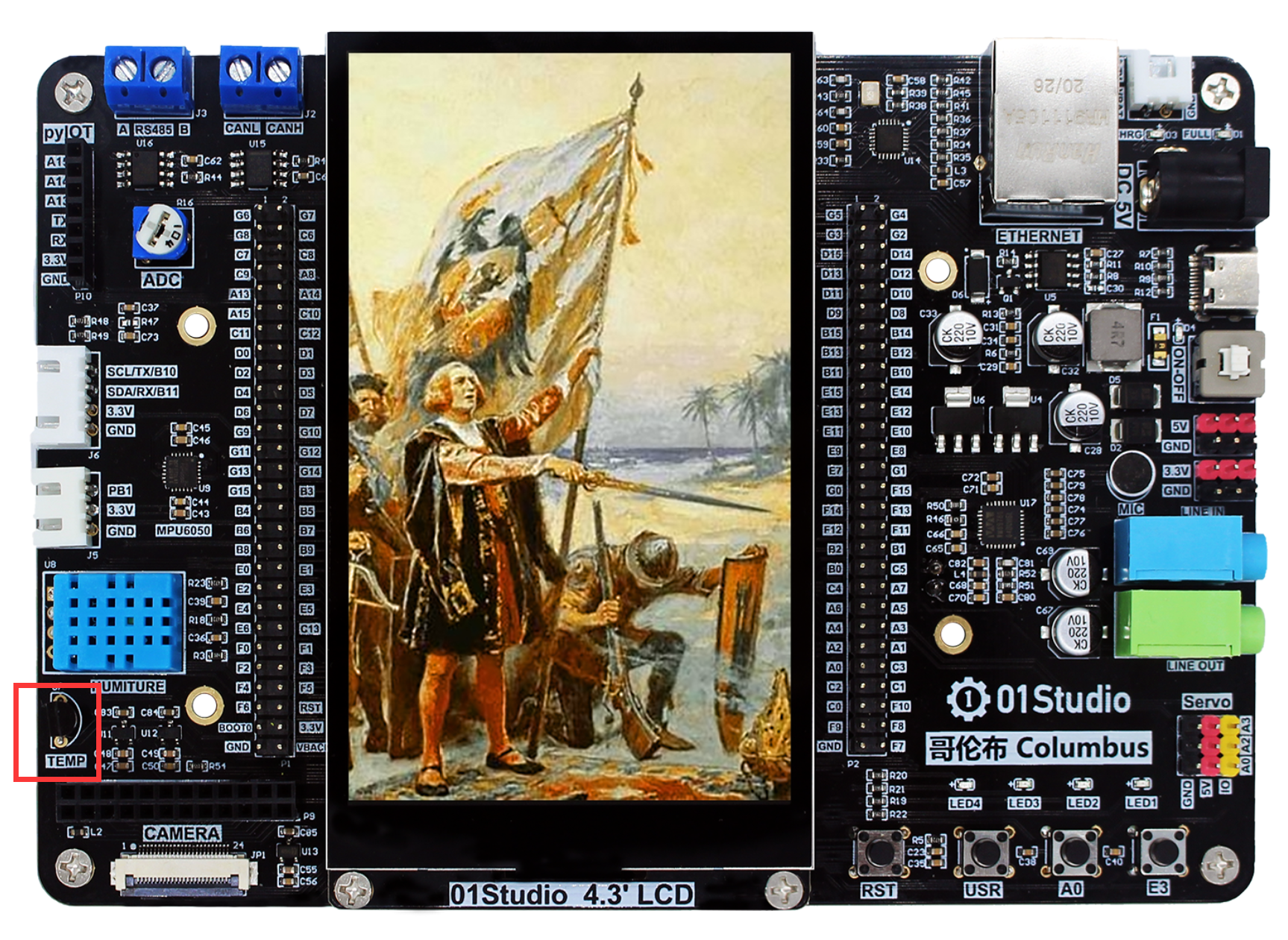

哥伦布开发套件。DS18B20温度传感器位于左下角。

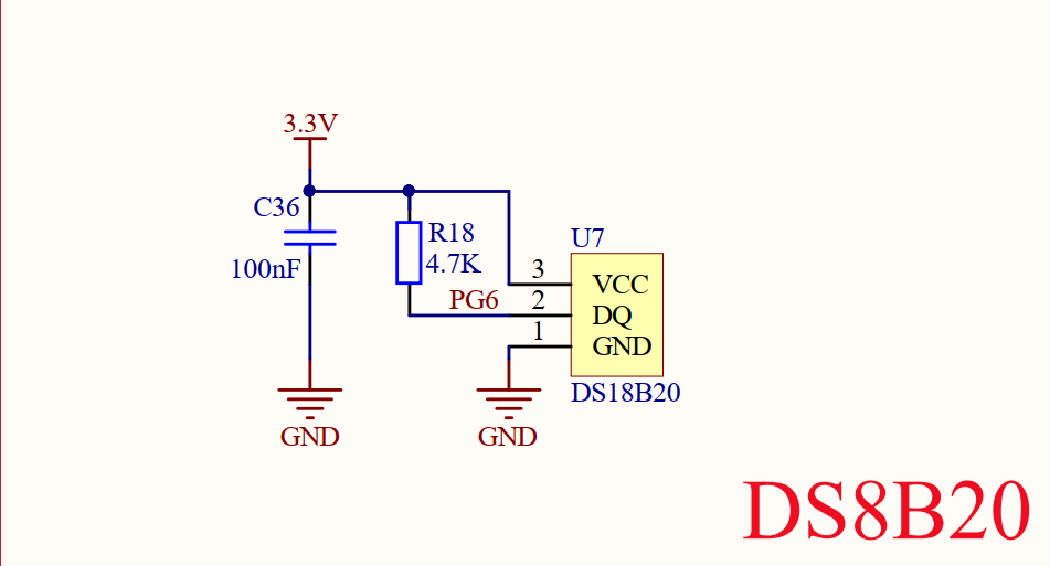

可以看到连接到DS18B20传感器是哥伦布主控的PG6引脚。也就是说针对该引脚编写程序来驱动DS18B20。那么我们需要自己来编写驱动么?如果你有兴趣的可以自己尝试一下。这部分我们01Studio已经收集整理和编写好了,当然也包括DS18B20。单总线模块文件是:onewire.py,DS18B20模块的文件是DS18X20.py,将示例程序文件夹里面以上这两个文件拷贝到开发板件系统中。

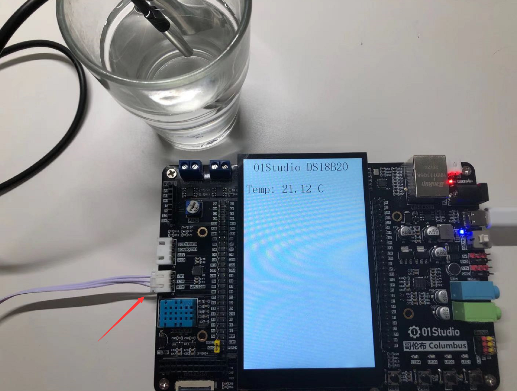

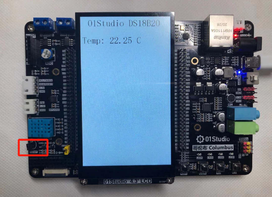

运行代码,可以看到LCD屏显示采集的温度数据:
ds18b20
MicroPython开发板预留了外界传感器接口,只要接线正确就可以进行更多的传感器实验。我们将带金属探头的DS18B20传感器接到中间的传感器母座,其连接的IO是“PB1”,所以要将原程序代码的:
ow=OneWire(Pin(‘G6’))
改成下面引脚代码,运行即可。
ow=OneWire(Pin(‘B1’))
金属探头有防水功能,可以测量水温。
