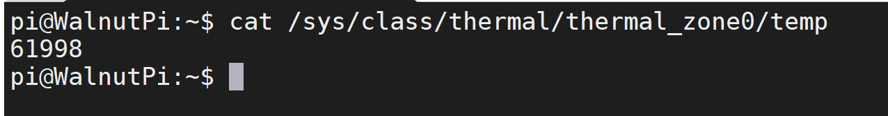

获取CPU温度​
在终端下我们可以通过下面指令获取CPU温度。得到结果除以1000为实际温度值。
cat /sys/class/thermal/thermal_zone0/temp
command1

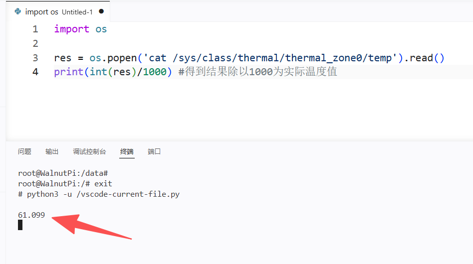

那么在Python里面可以这么编程实现:
import os
res = os.popen('cat /sys/class/thermal/thermal_zone0/temp').read()
print(int(res)/1000) #得到结果除以1000为实际温度值
command2

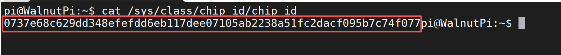

获取主控ID号​
在终端下我们可以通过下面指令获取主控唯一ID编号。
cat /sys/class/chip_id/chip_id
command1

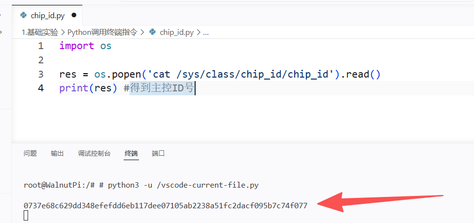

import os
res = os.popen('cat /sys/class/chip_id/chip_id').read()
print(res) #得到主控ID号
command2

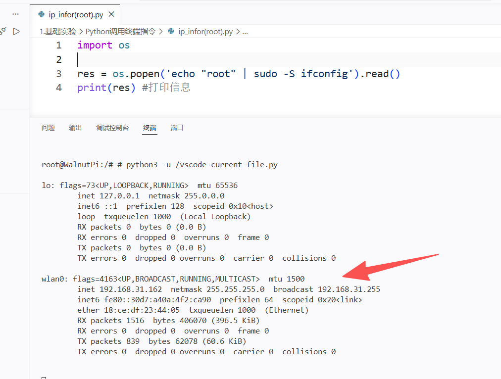

获取IP信息(root权限使用)​
有些时候我们需要root权限来操作命令,那么如何用python实现呢?这里以 sudo ipconfig 指令来演示一下。
在Linux终端下可以用下面指令来实现sudo不用手动输入密码的功能:
'echo "root" | sudo -S ifconfig'
上面指令中sudo -S命令直接从echo的输入获取了管理员密码root。
在Python下可以这么编程:
import os
res = os.popen('echo "root" | sudo -S ifconfig').read()
print(res) #得到结果除以1000为实际温度值
command3
