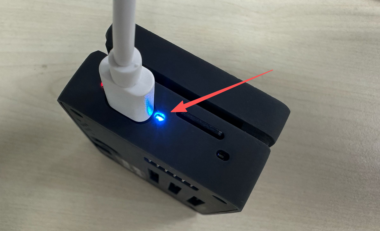

点亮板载LED蓝灯。
CyberCAM板载一个可编程LED,位于按键旁边: led1

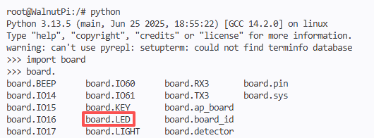

我们可以在终端通过python指令查看引脚编号。
在终端输入python进入Python交互:
python
然后输入:
import board
再输入:
board.
按键盘Tab键即可补全看到所有核桃派Python库引脚名称。
LED在Python库中的名称为board.LED :

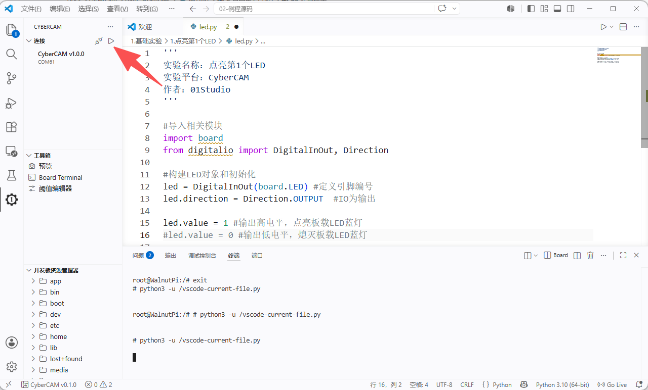

在VSCode IDE中运行代码:
led4
LED蓝灯被点亮,不过蓝灯默认做了系统启动指示灯(成功启动蓝灯亮),所以看不出效果。

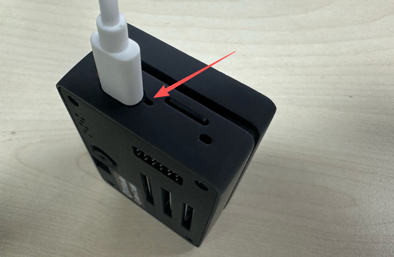

led5
可以修改代码将led熄灭:
led.value = 0 #输出低电平,熄灭板载LED蓝灯
