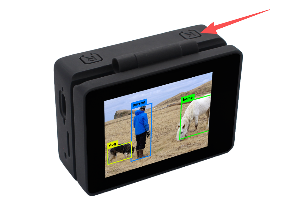

CyberCAM板载一个按键,位于TYPE-C供电口旁边,有丝印'K'字母的就是:
key1

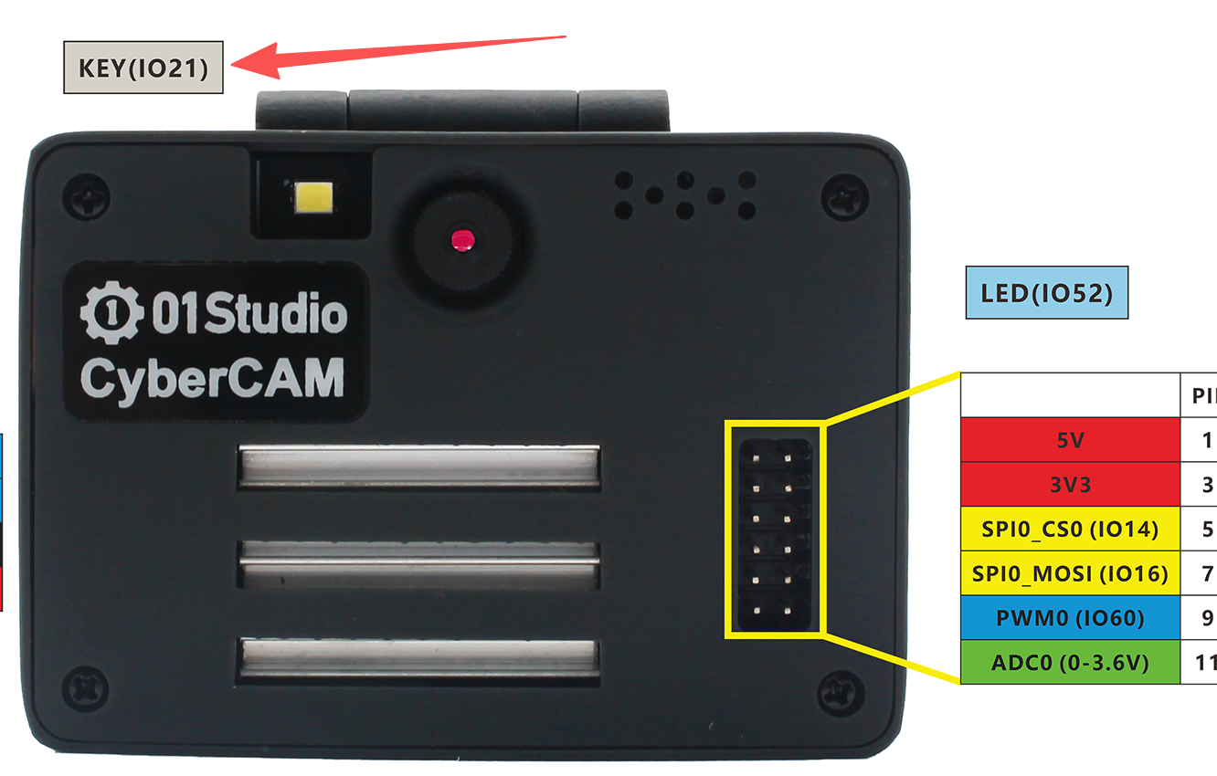

从CyberCAM 引脚图可以看到按键连接到K230 引脚IO21, 没按下时输入高电平(1),按下接地输出低电平(0):
key2

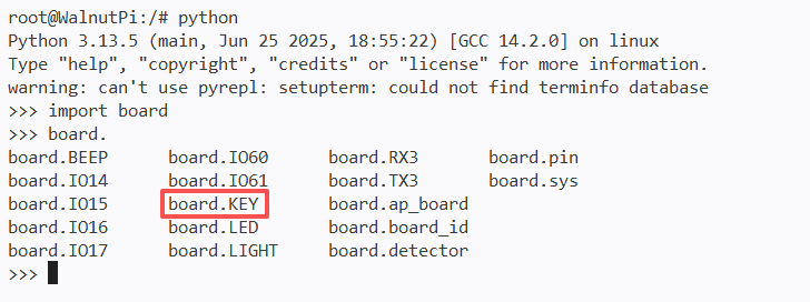

由于我们使用的是Python库,只需要知道库引脚名称即可。按键在Python库中的名称为board.KEY :
key3

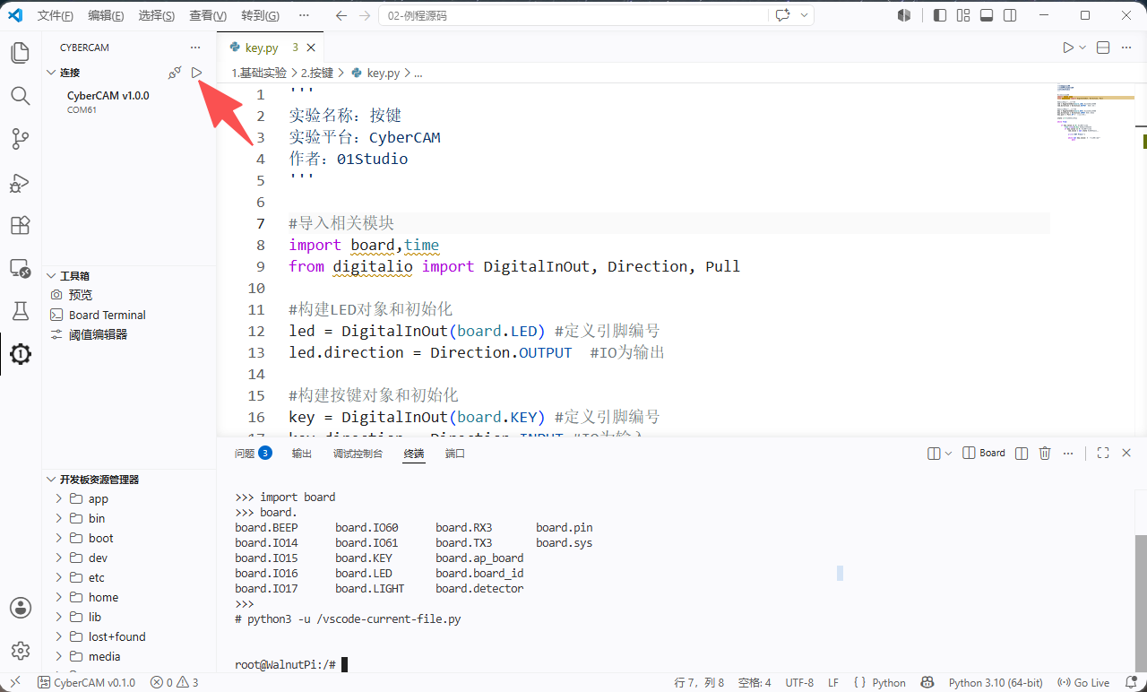

在VSCode IDE中运行代码:
key4

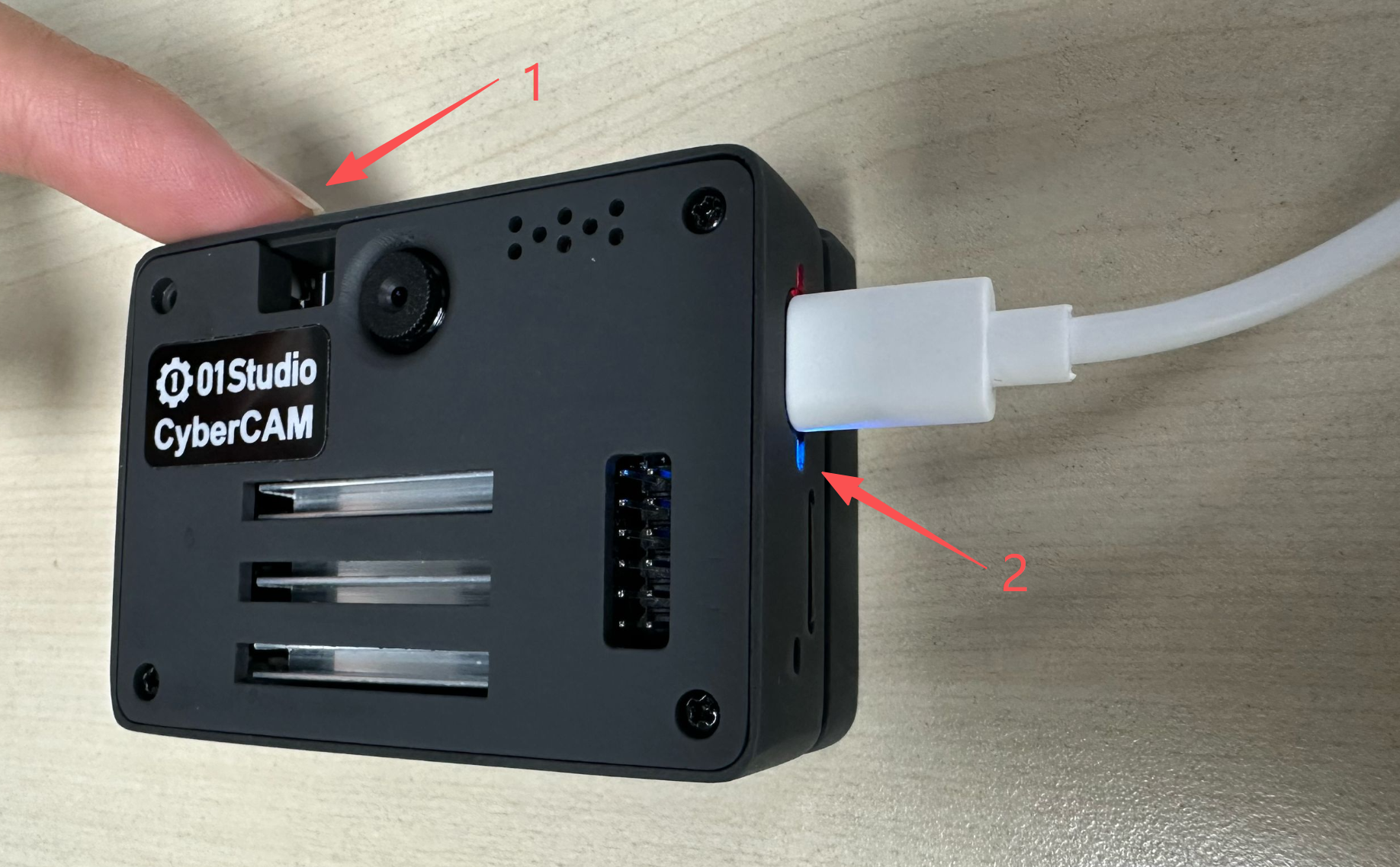

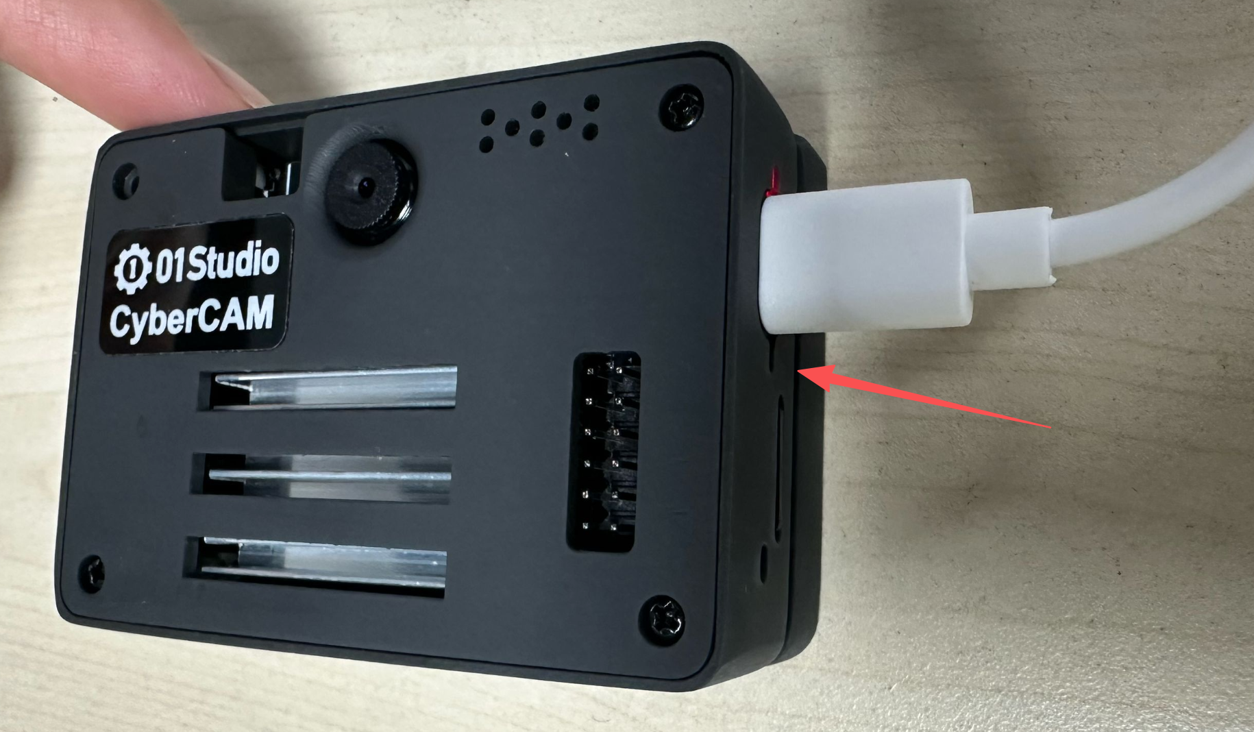

按下按键,LED点亮。
key5
再次按下,LED熄灭
key6
