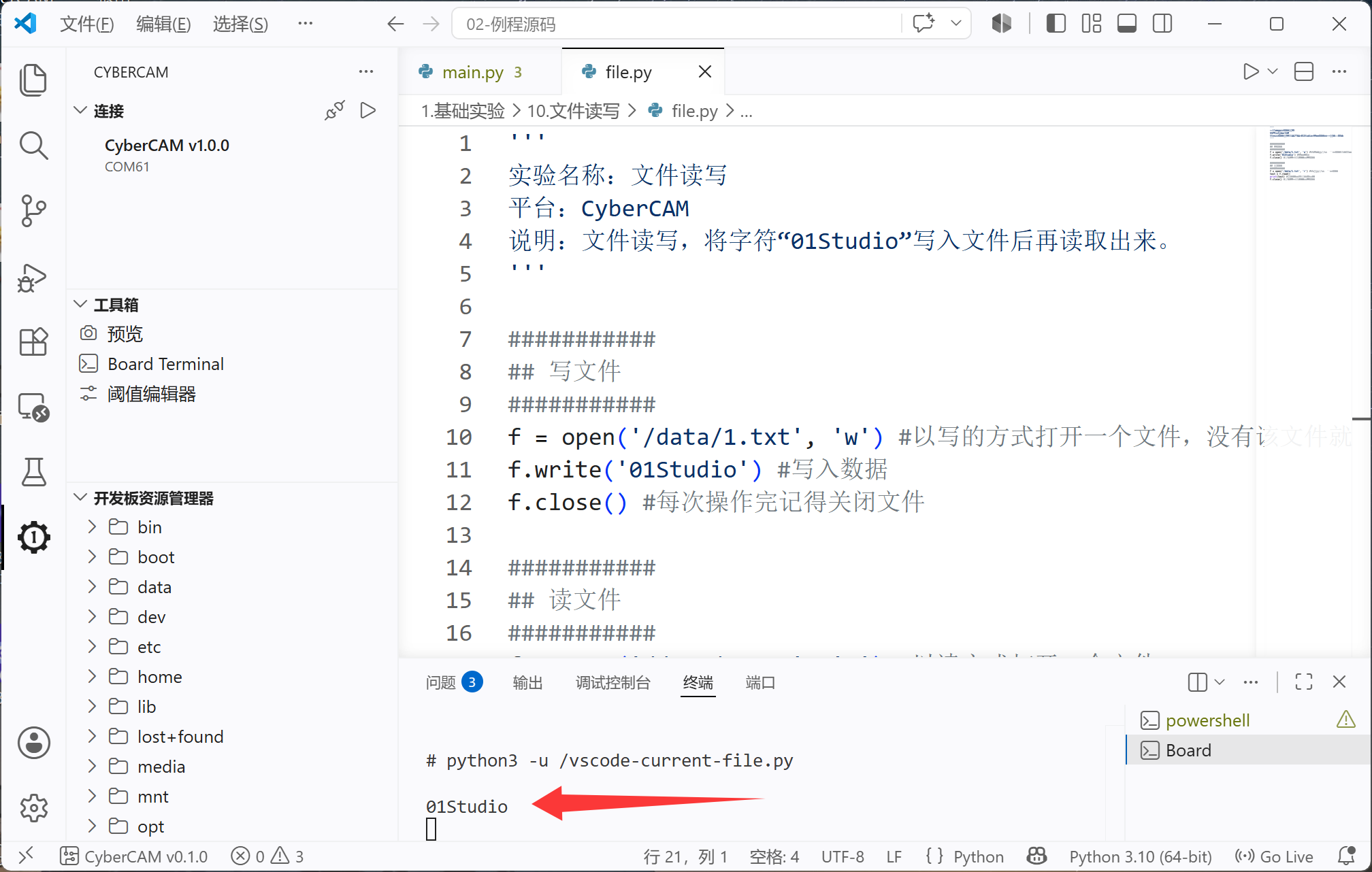

运行代码,可以看到串口终端打印了文件内容。
file

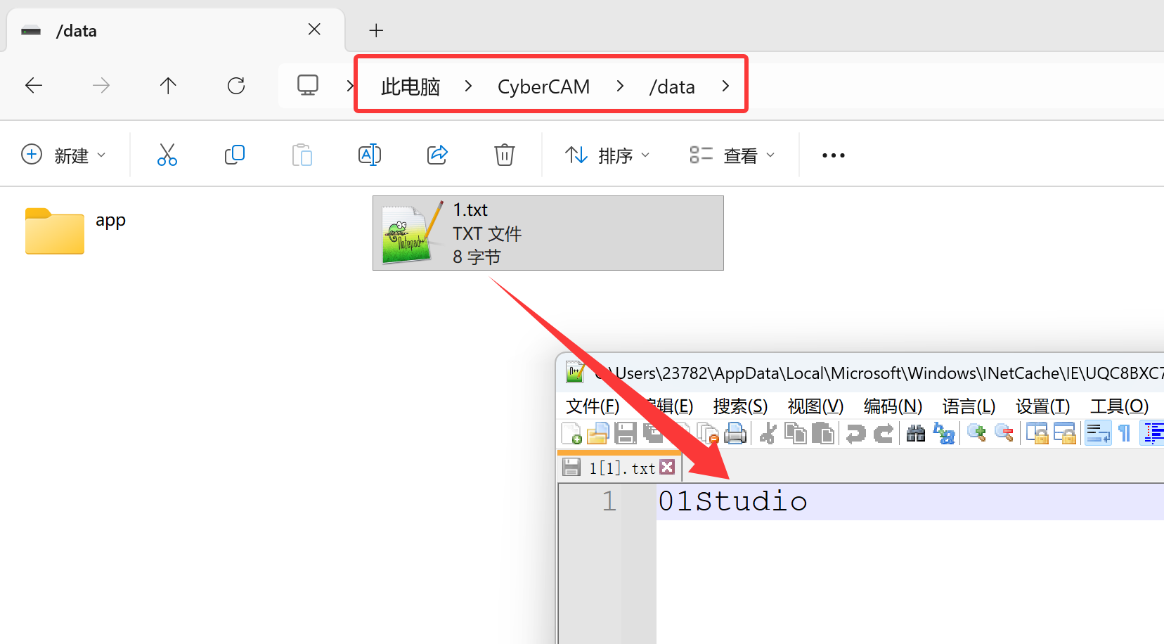

打开CyberCAM盘符,在/data目录下可以看到刚刚代码新建的1.txt文件,里面的内容就是我们写入的01Studio:
file
