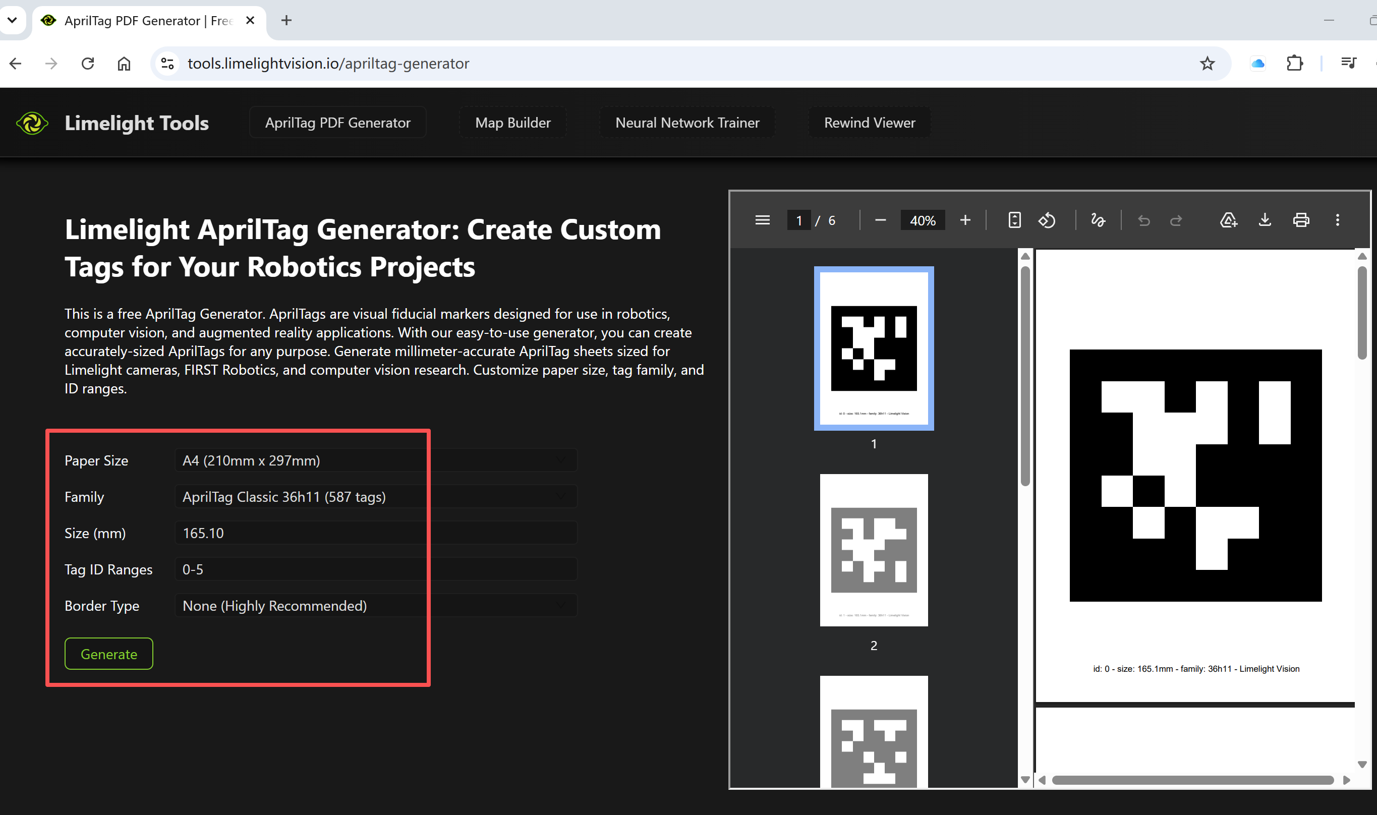

AprilTag生成​
可以去在线网站生成AprilTag:https://tools.limelightvision.io/apriltag-generator
配置相关参数后点击Generate按钮即可生成。

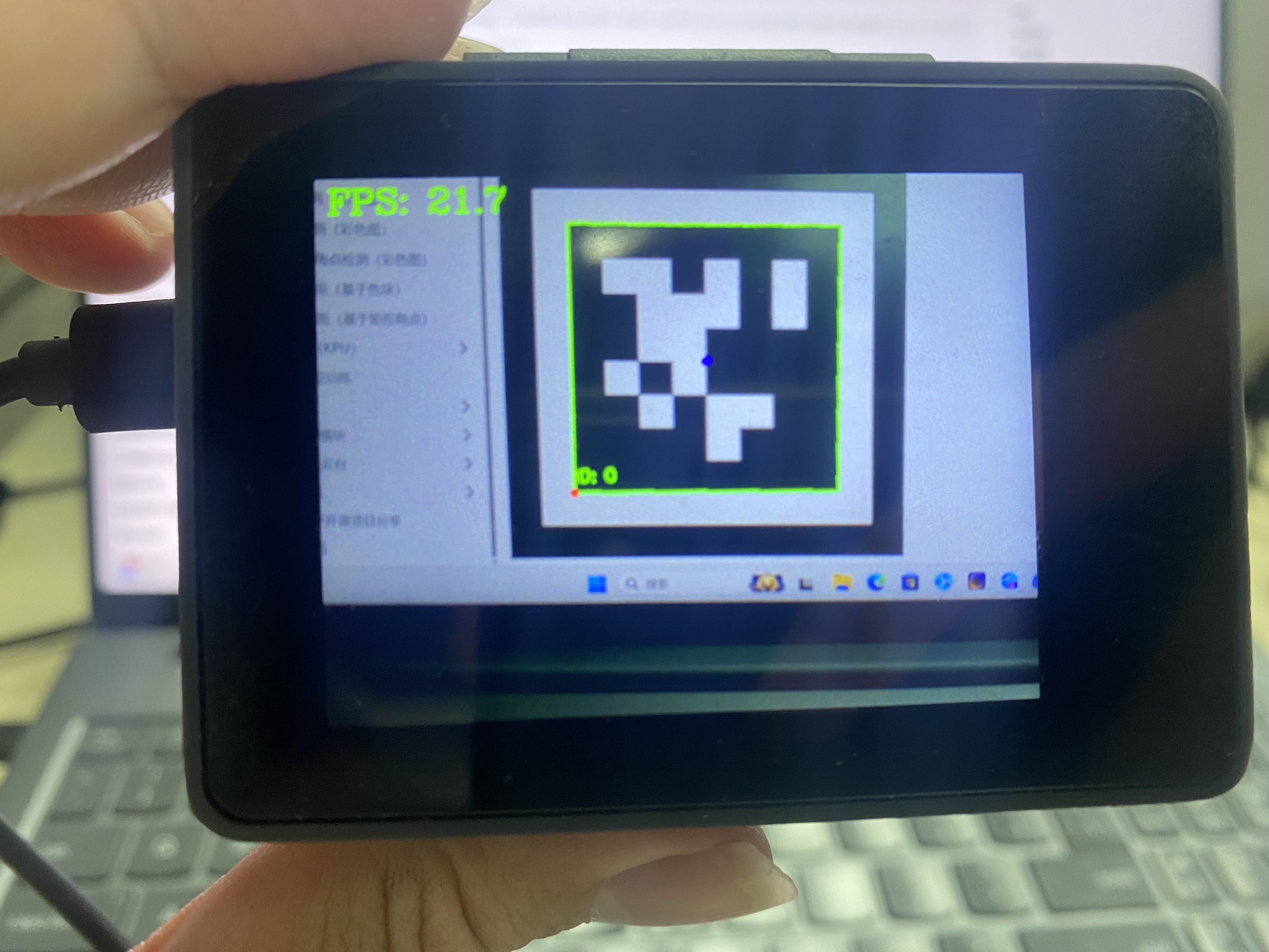

这里打开family: TAG36H11 , id: 0的标签图片测试:
运行程序,将摄像头正对标签,可以看到识别出来:

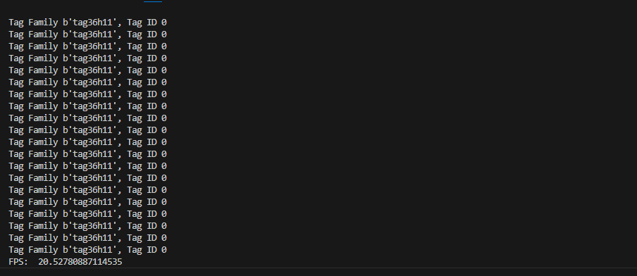

IDE串口终端显示识别结果:
