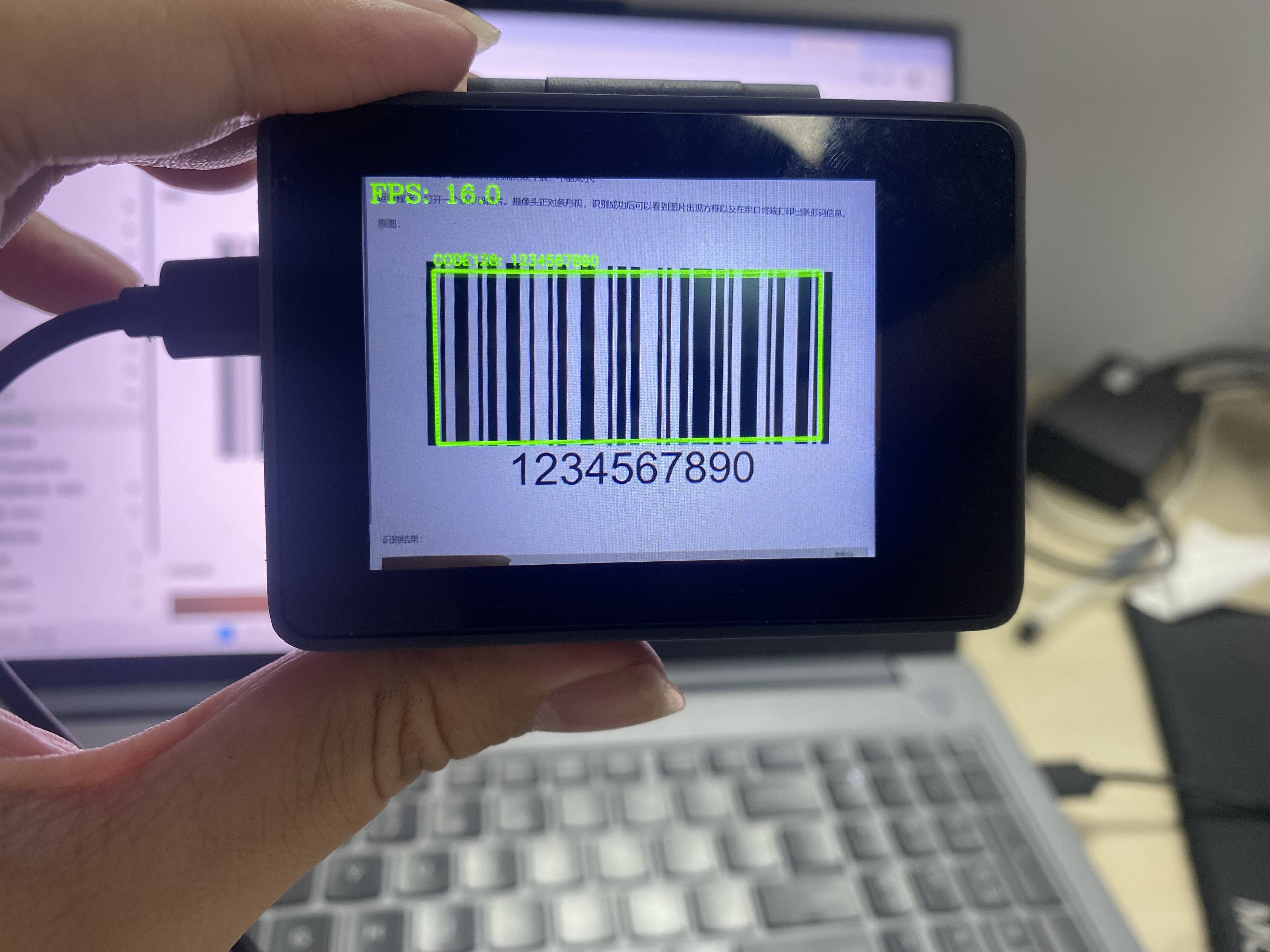

运行程序,打开一个条形码图片。摄像头正对条形码,识别成功后可以看到图片出现方框以及在串口终端打印出条形码信息。
原图:
barcode
识别结果:
barcode

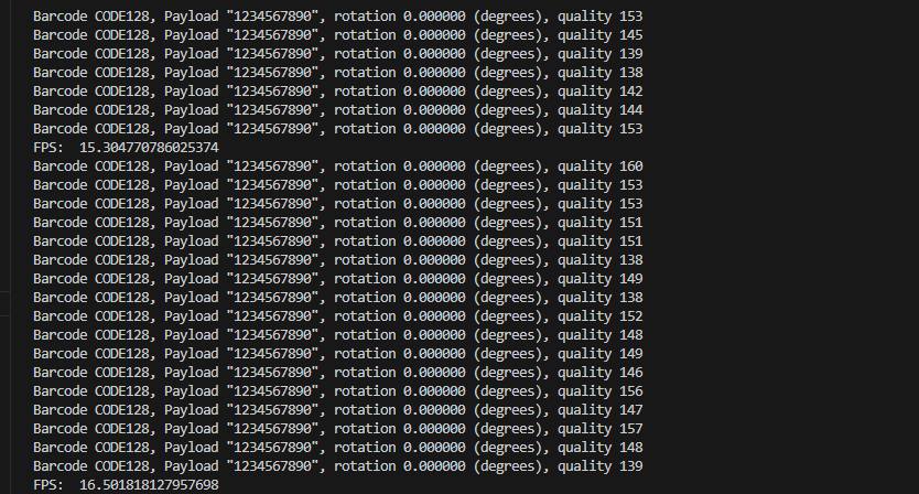

串口终端打印条形码详细信息:
barcode
