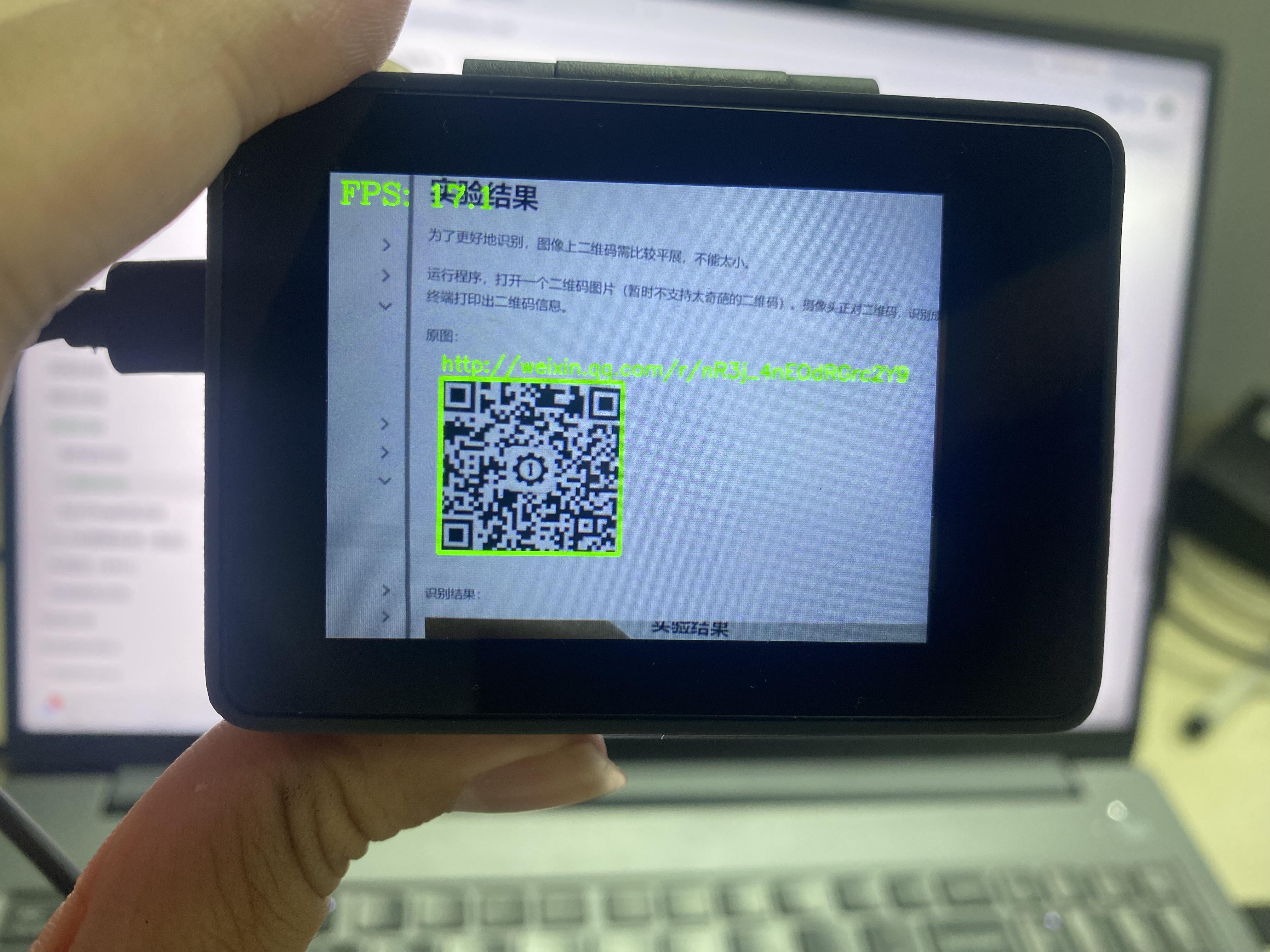

运行程序,打开一个二维码图片(暂时不支持太奇葩的二维码)。摄像头正对二维码,识别成功后可以看到图片出现方框以及在串口终端打印出二维码信息。
原图:
qrcode
识别结果:

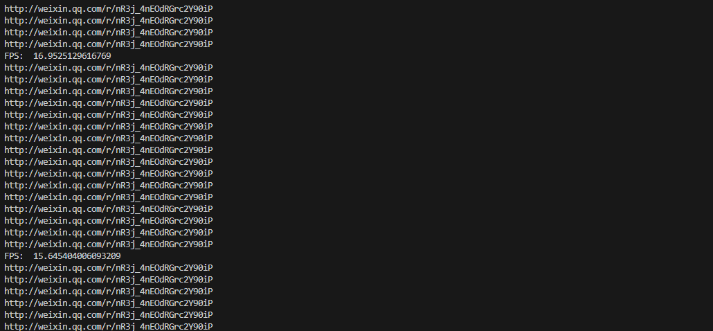

串口终端打印二维码详细信息:
