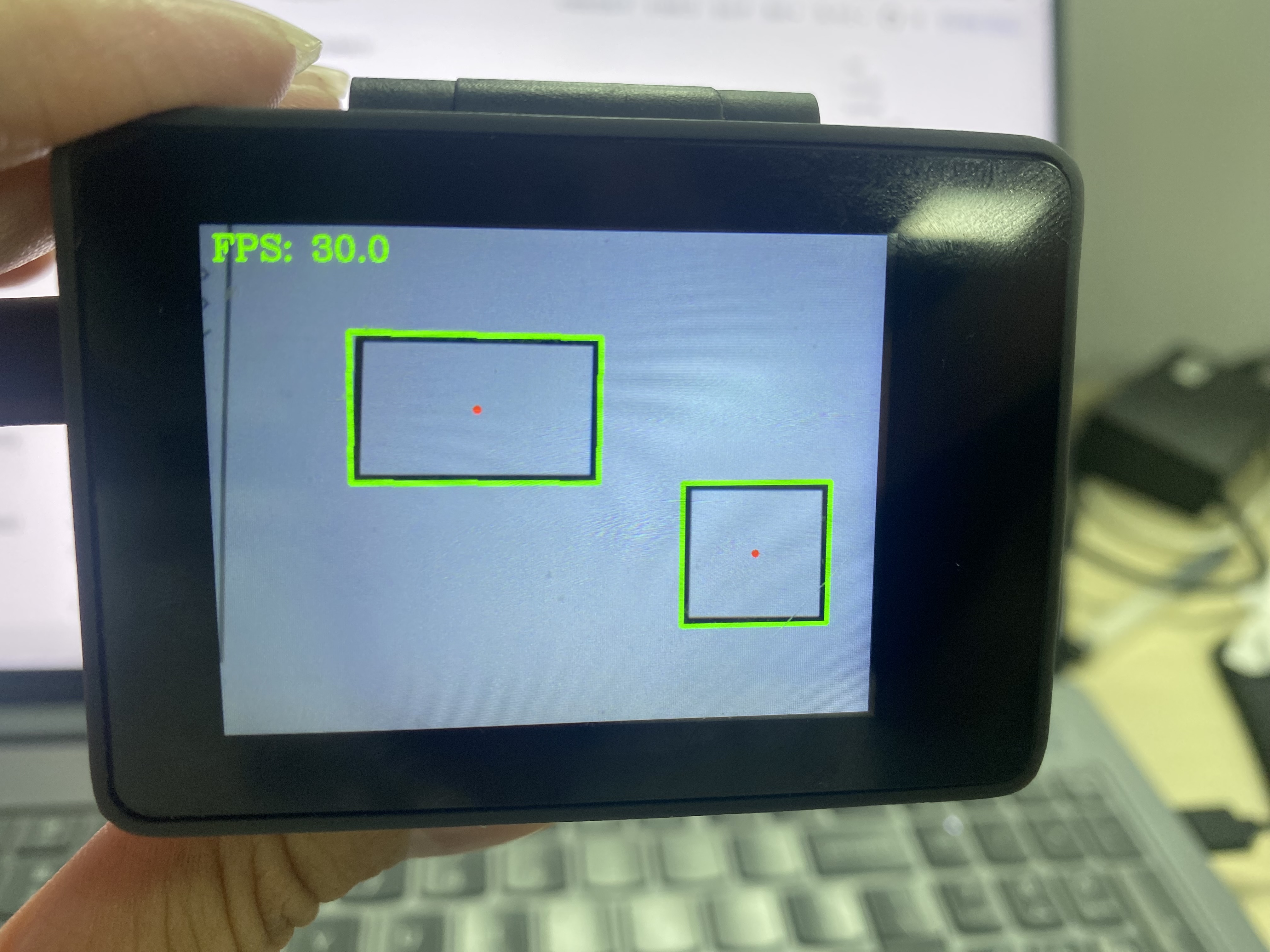

运行代码,可以看到识别效果如下:
原图:
circles
实验结果: circles
