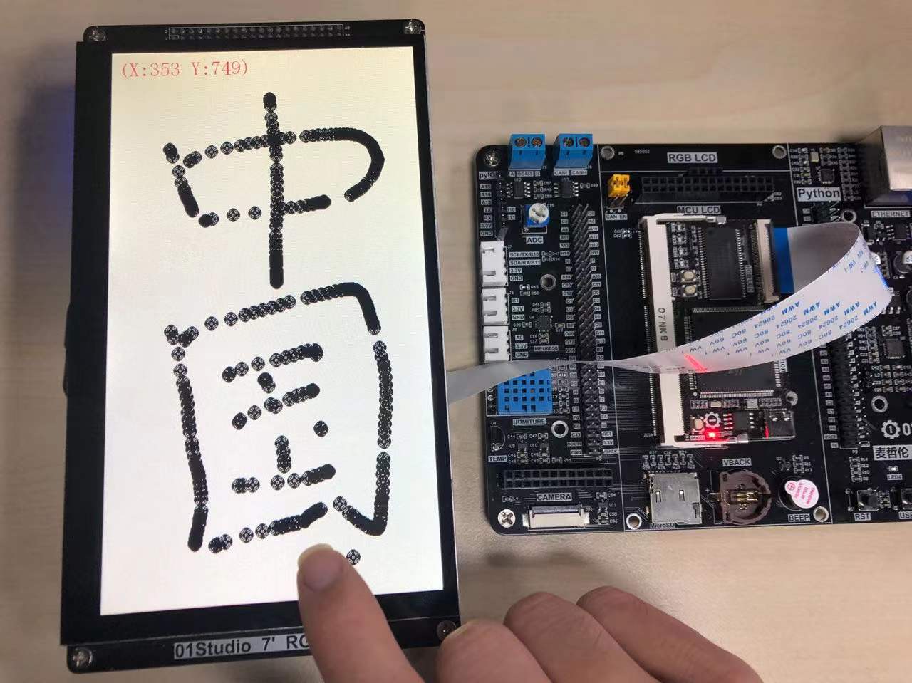

运行程序,用手指触摸屏幕或者在屏幕上滑动,可以看到描点并在LCD左上角显示当前坐标。
touch

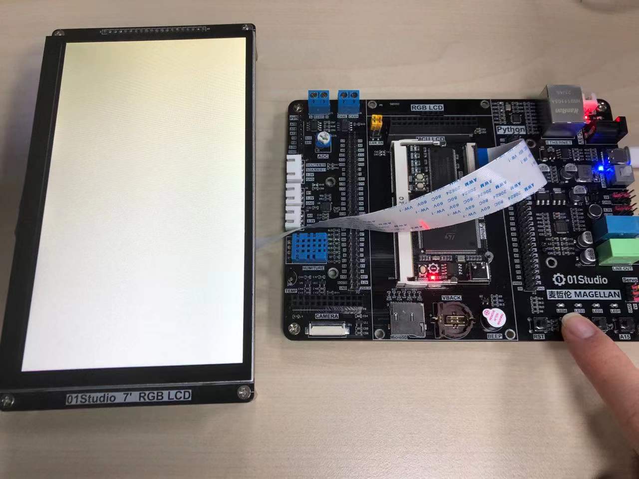

按下USR按键清空屏幕内容:
touch
