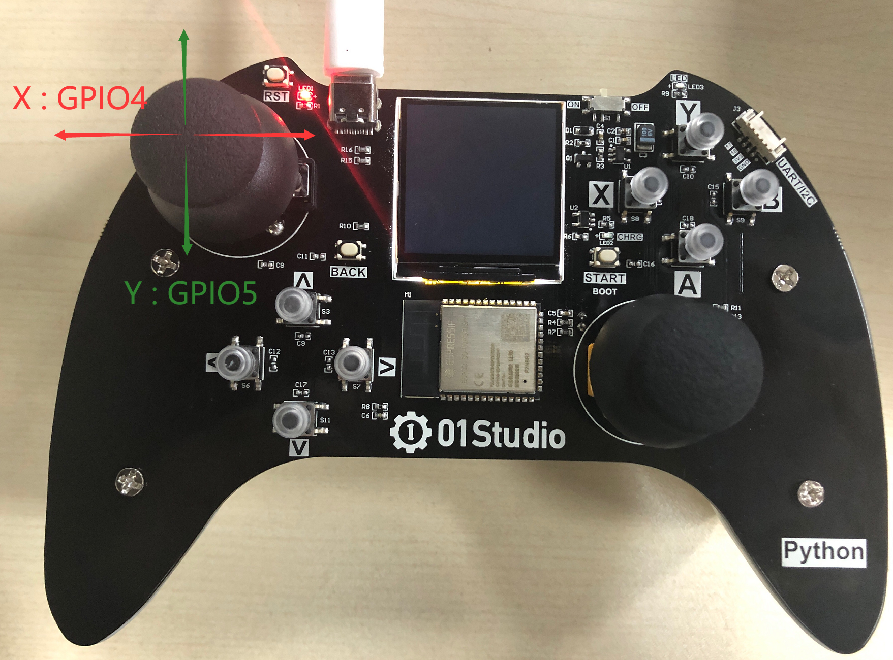

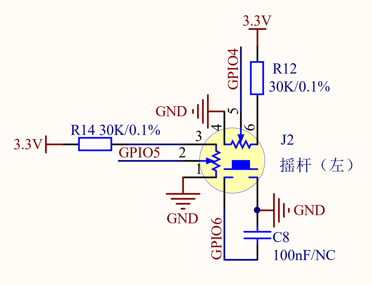

pyController有左右两路摇杆,本节以左边摇杆为例进行实现,我们先来看看原理图。
adc_joystick
从上图可以看到摇杆的X/Y两个方向分别连接了GPIO4和GPIO5,摇杆的内置电阻是10K欧姆,串联了1个30K欧姆,使得实际测量电压为0~0.825V(3.3除以4),这是因为ESP32 ADC输入最大量程默认为1V。
adc_joystick
实际上ESP32-S3主控通过对GPIO引脚的ADC值来判断摇杆的方向, ESP32-S3的ADC默认量程为0-1V(0-4095),我们来看看ADC模块的构造函数和使用方法。

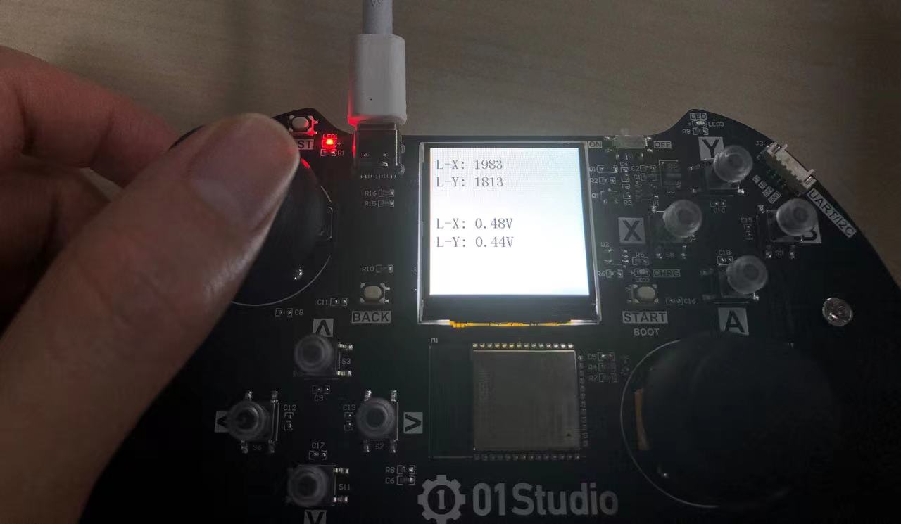

运行代码,推动摇杆,可以看到LCD显示电压值数据的变化。
