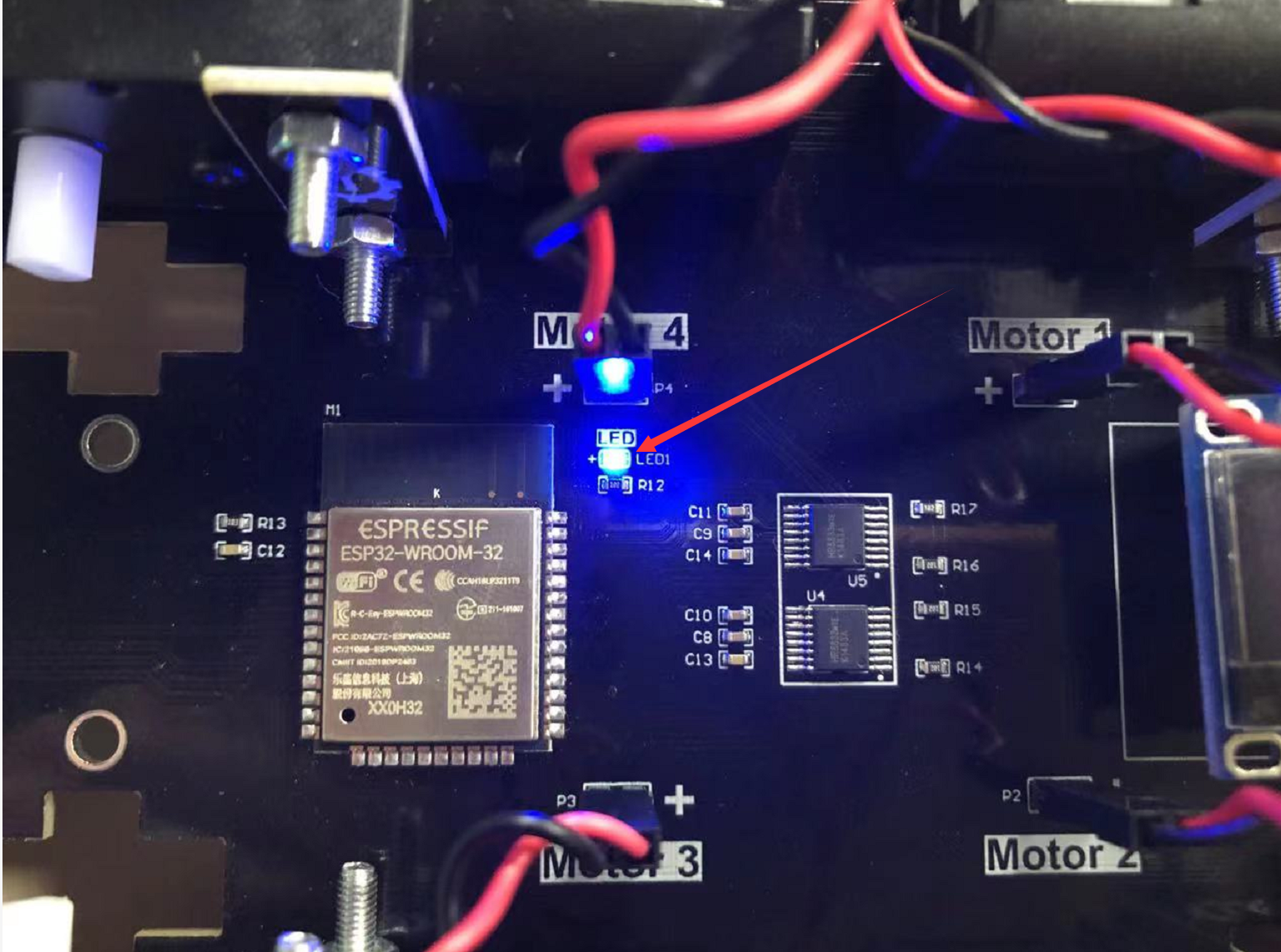

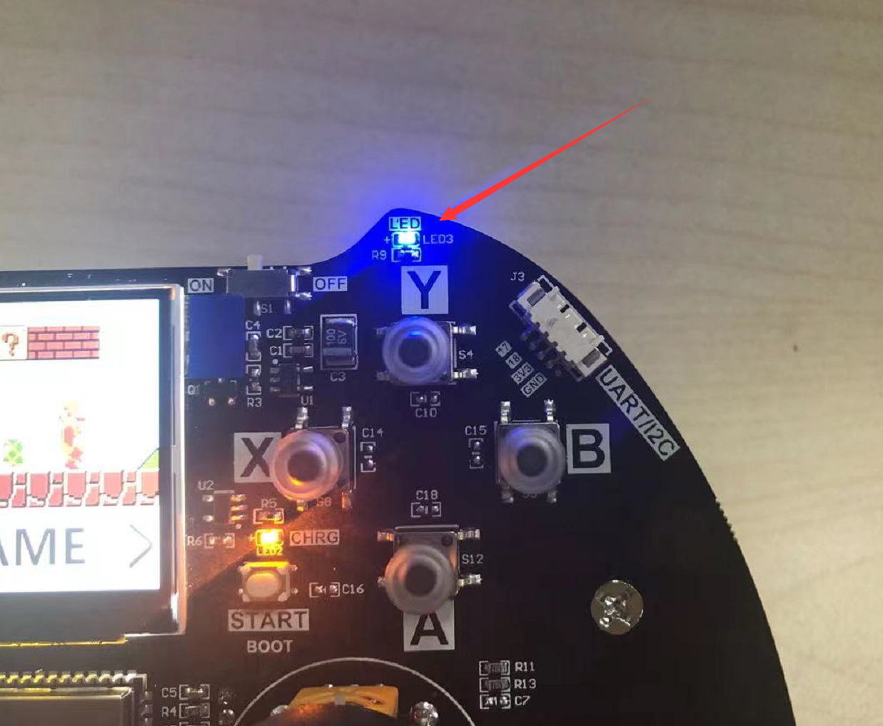

实验结果
在Thonny IDE运行代码, 可以看到蓝灯每秒周期性闪烁1次:
timer1
本节实验介绍了定时器的使用方式,有用户可能会认为使用延时延时也可以实现这个功能,但相比于延时函数,定时器的好处就是不占用过多的CPU资源。
