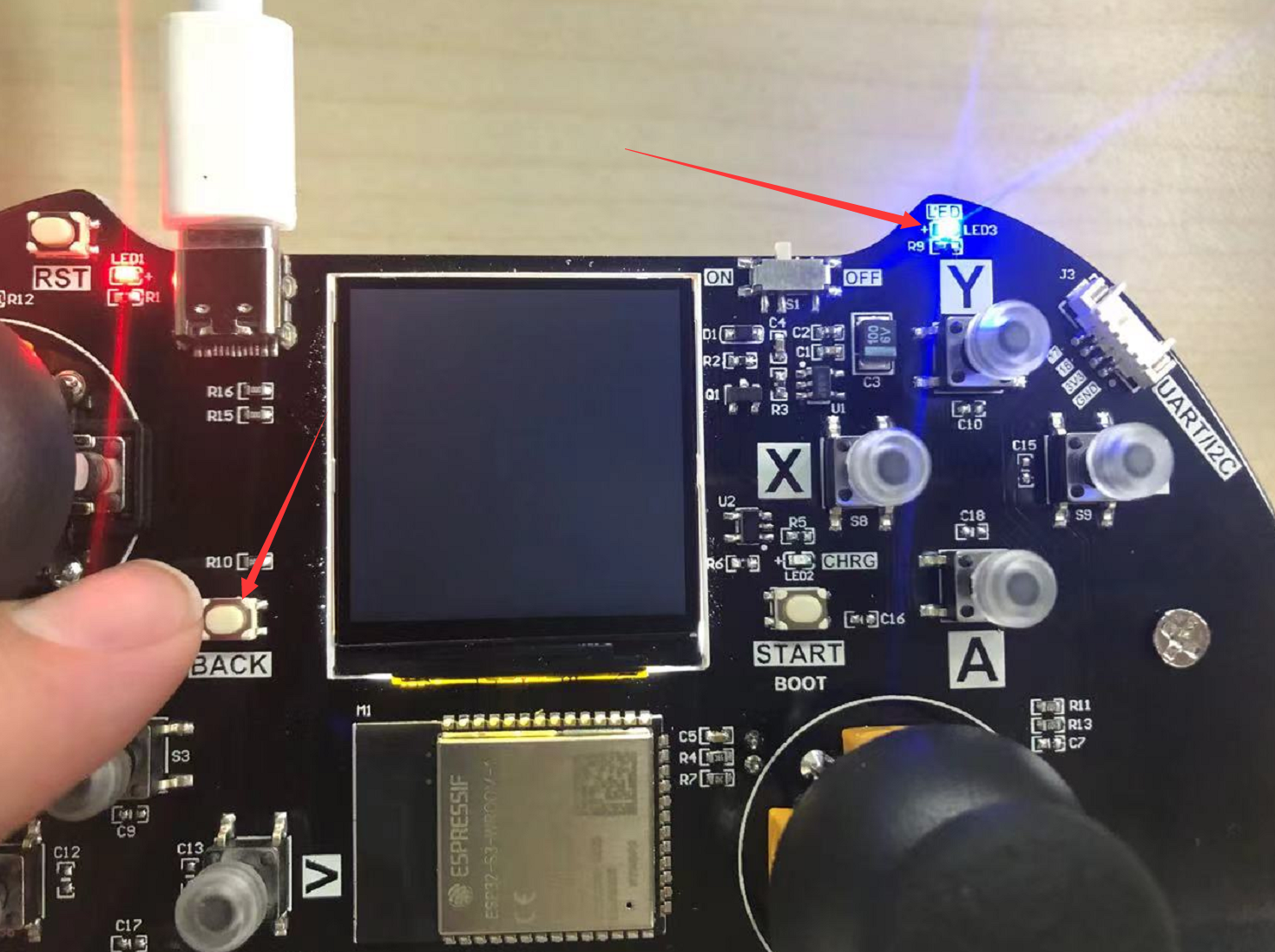

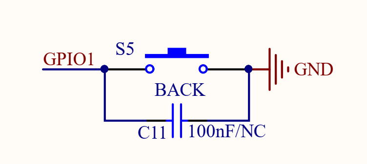

pyController上的BACK按键,跟主控ESP32-S3模块引脚1相连,上一节已经讲解过。

实验名称:外部中断
日期:2022.6
说明:通过按键改变LED的亮灭状态(外部中断方式)
KEY=Pin(1,Pin.IN,Pin.PULL_UP) #构建KEY对象
