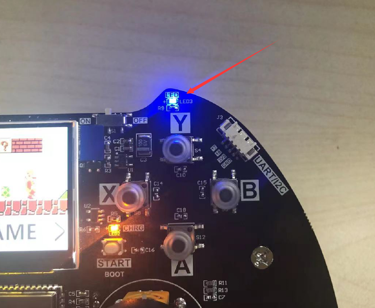

平台:pyController遥控手柄
连接开发板后在Thonny IDE中运行上述代码:
led
可以看到LED蓝灯被点亮。
