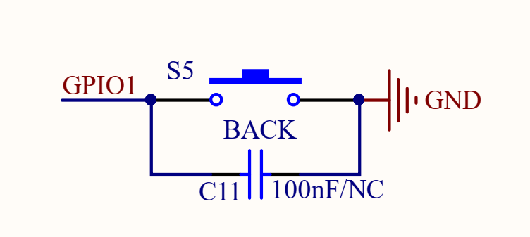

pyController开发板上有非常多的按键,本节我们使用BACK键来进行实验。检测按键是否被按下的方式是上电后判断按键引脚的电平,当被按下时候引脚为低电平“0”。从原理图可以看到该按键和ESP32-S3的GPIO1引脚连接。

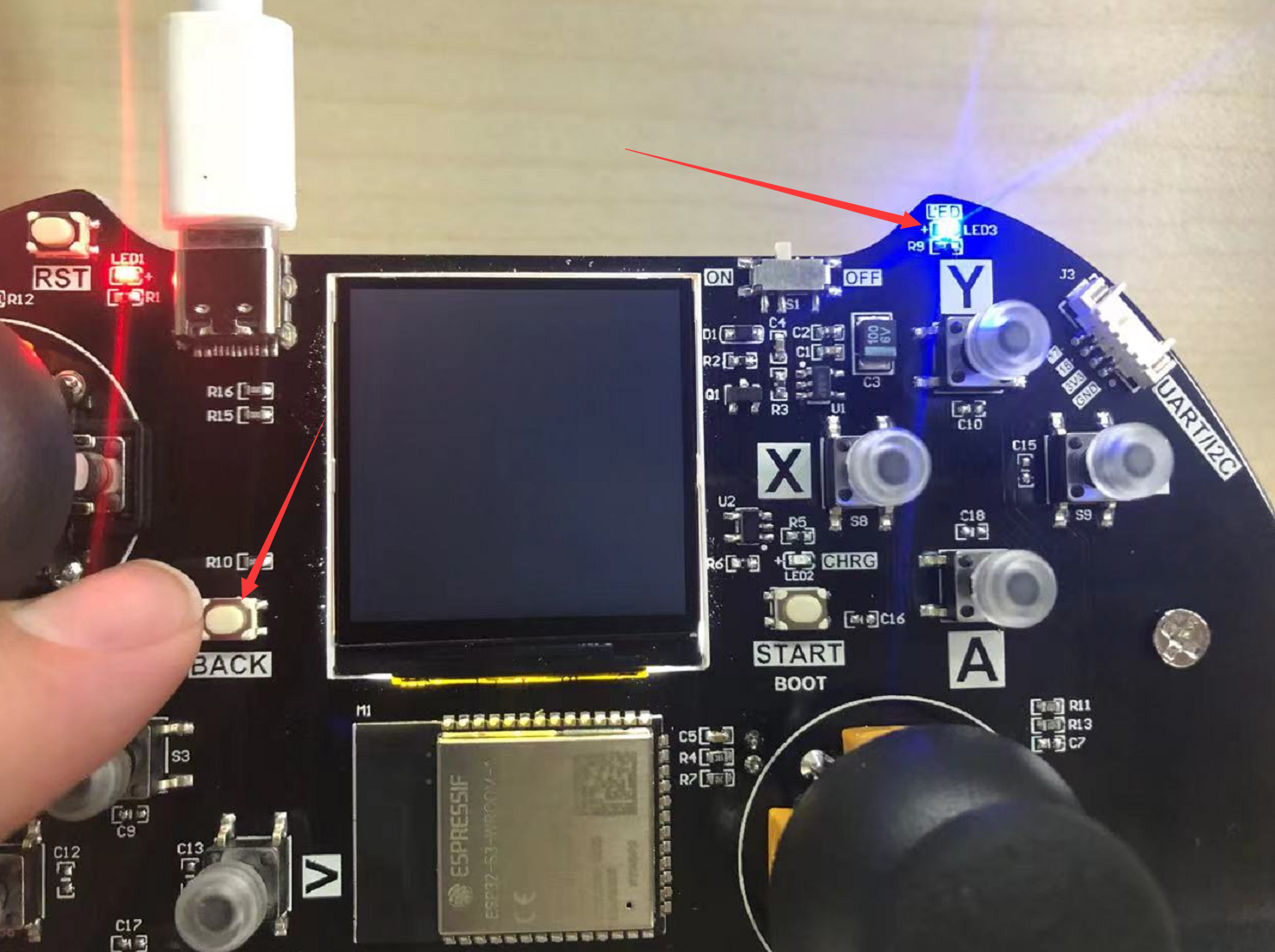

我们将按键引脚1配置成输入模式,实现当检测到按键被按下时候点亮LED蓝灯,松开时关闭LED蓝灯来做指示。代码编写流程如下:
