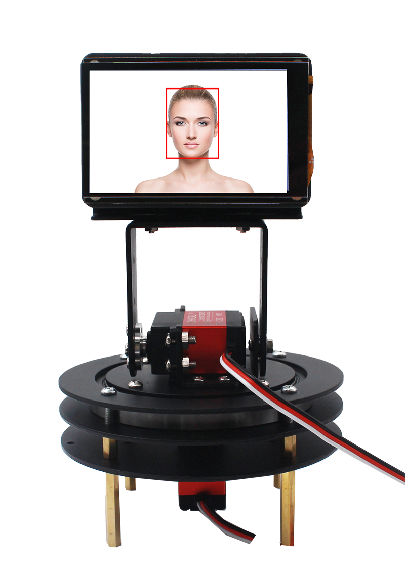

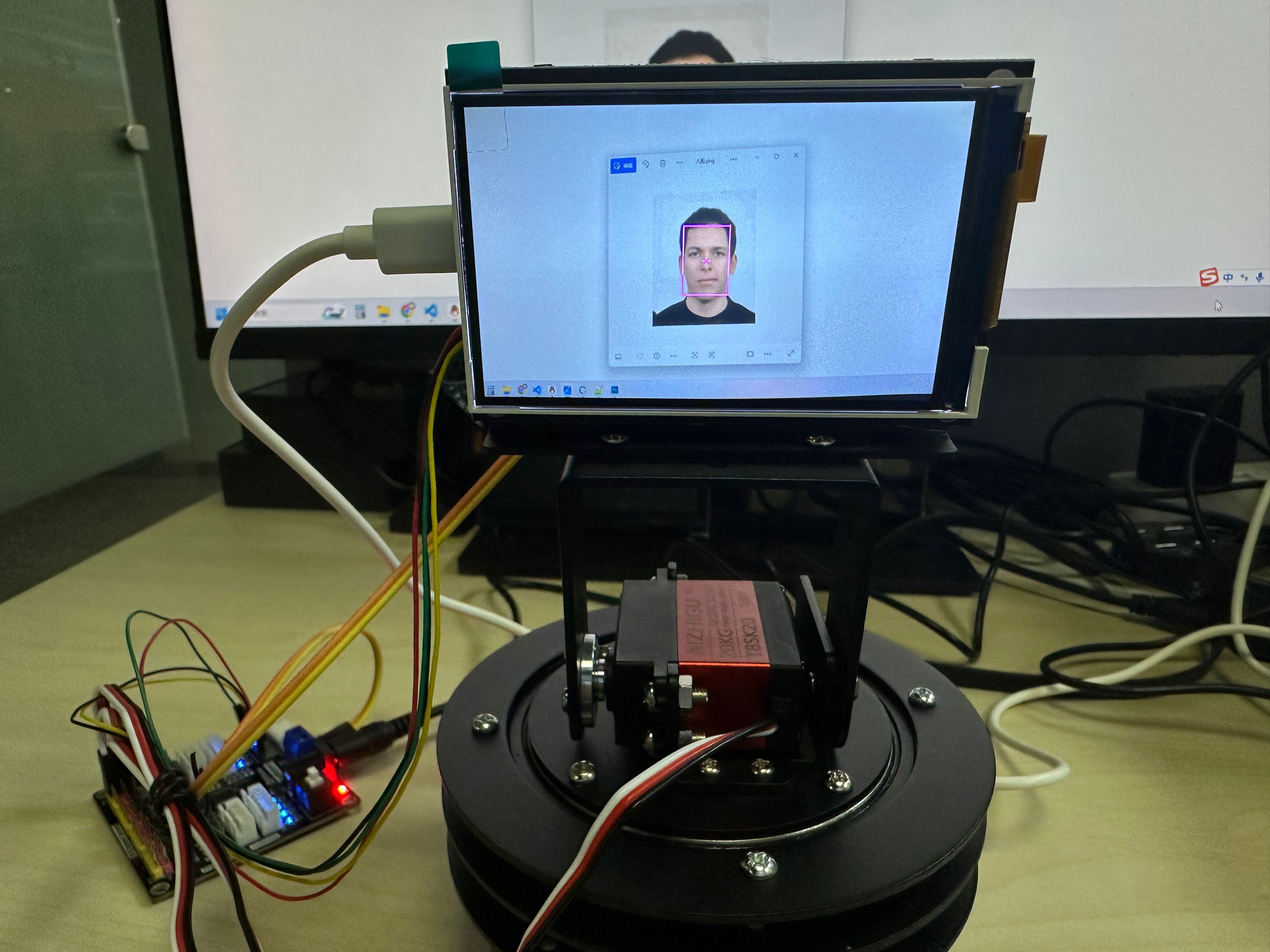

实验结果
本例程测试头像,另存为图片到本地即可使用:
face_tracking
运行代码,在摄像头画面移动人脸头像,可以看到二维舵机云台实现了人脸追踪。
face_tracking
