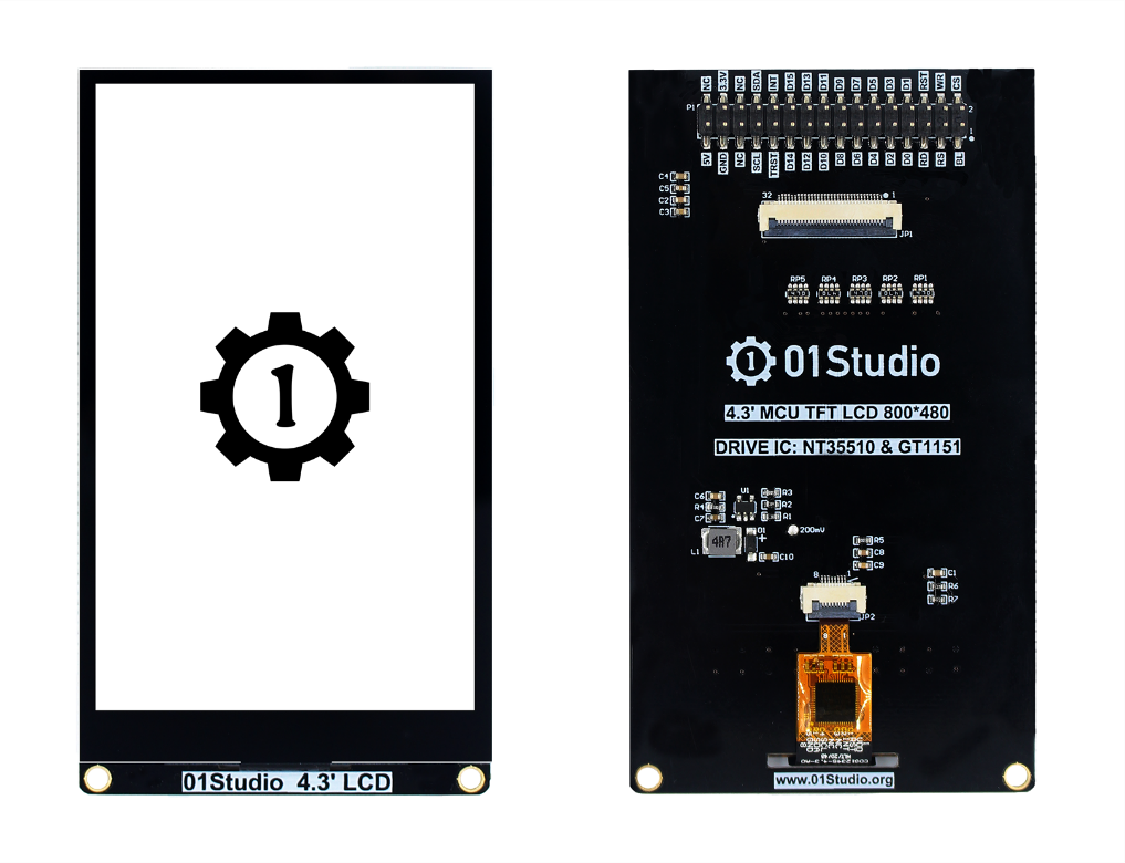

我们先来看看实验所使用的4.3寸MCU屏 (电容触摸) 的参数介绍:点击购买>>
lcd
屏幕类型MCU屏
屏幕尺寸4.3寸
颜色参数16位彩色
驱动芯片NT35510 + GT1151(触摸)
触摸方式电容触摸(五点触控),I2C接口
通讯方式16位并行
供电电压背光:5V,GPIO 3.3V
接口定义32P排针 / 32P-0.5MM FPC座
整体尺寸11*6.2 cm

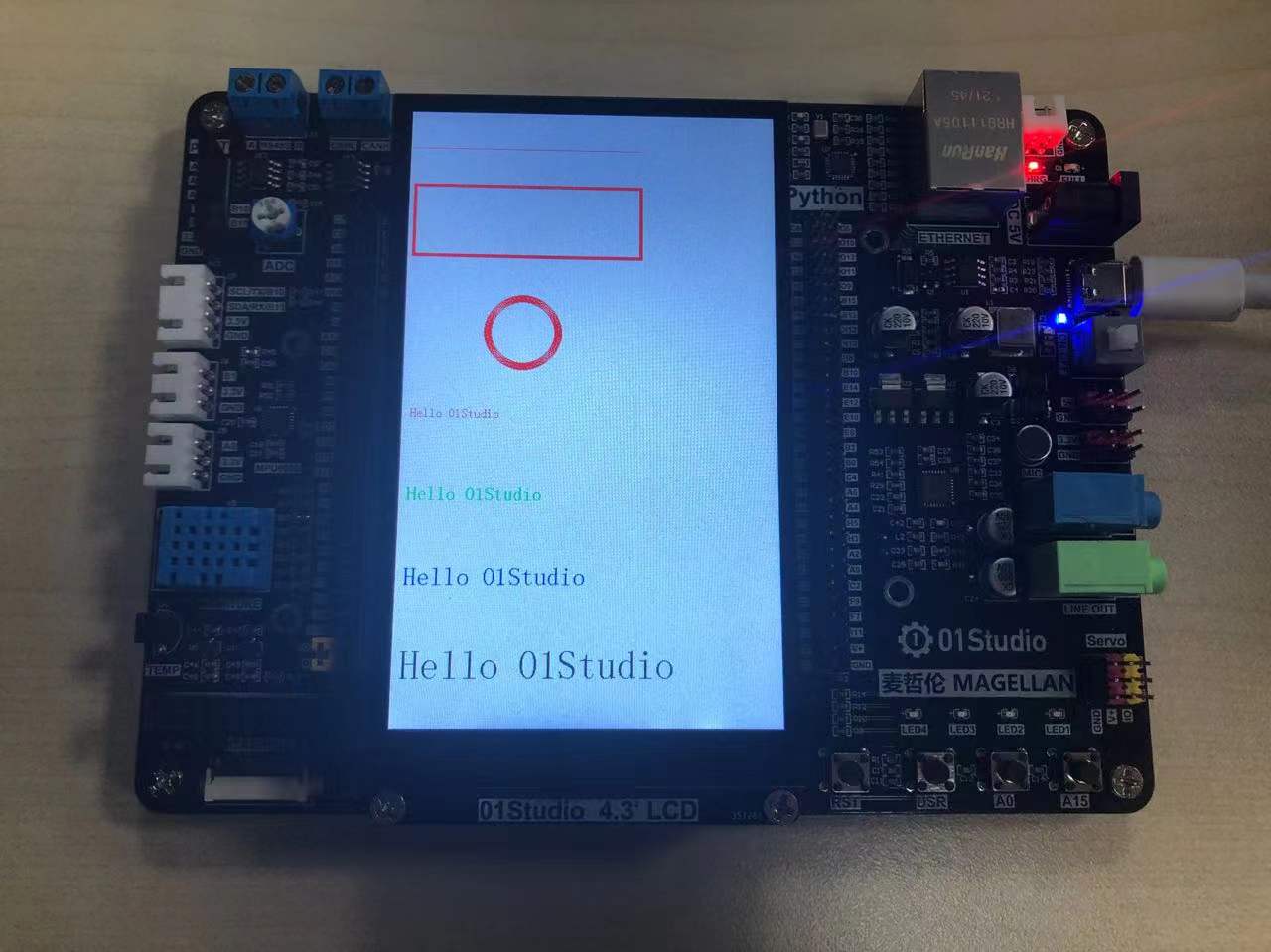

# 构建4.3寸LCD对象并初始化
d = LCD43M(portrait=1) #默认方向
#填充白色
d.fill((255,255,255))
#画点
d.drawPixel(5, 20, RED)
#画线段
d.drawLine(5, 50, 300, 50, RED)
#画矩形
d.drawRect(5, 100, 300, 100, RED, border=5)
#画圆
d.drawCircle(150, 300, 50, RED, border=10)
#写字符,4种尺寸
d.printStr('Hello 01Studio', 10, 400, RED, size=1)
d.printStr('Hello 01Studio', 10, 500, GREEN, size=2)
d.printStr('Hello 01Studio', 10, 600, BLUE, size=3)
d.printStr('Hello 01Studio', 10, 700, BLACK, size=4)
time.sleep(5) #等待5秒

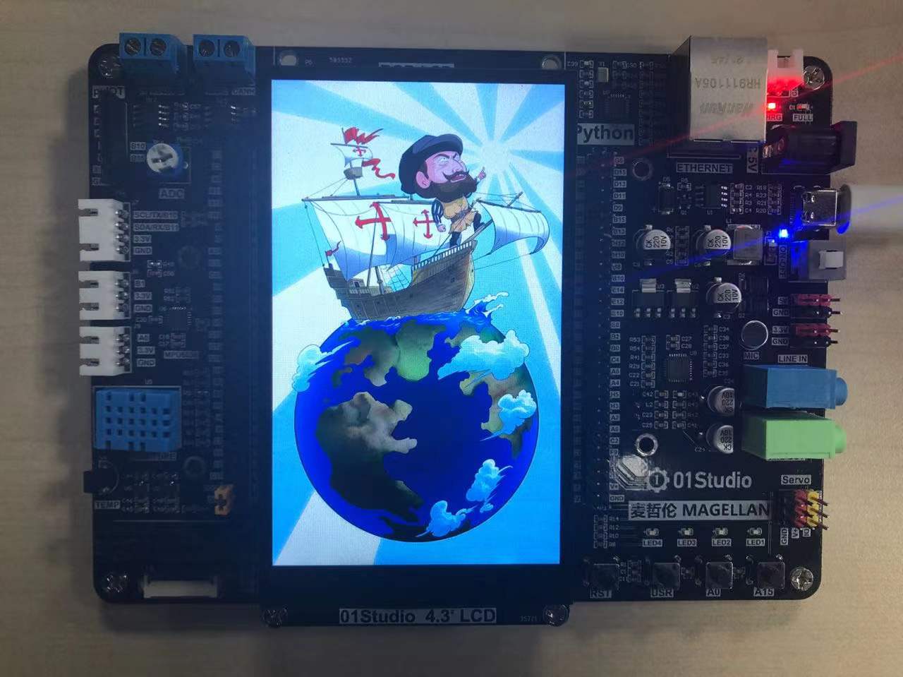

#显示图片
d.Picture(0,0,"/flash/picture/01studio.jpg")
time.sleep(3)
d.Picture(0,0,"/flash/picture/MAGELLAN.jpg")

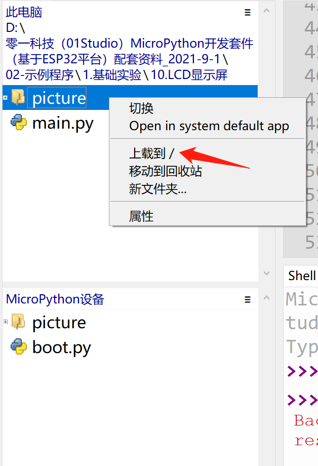

将示例程序的素材文件上传到开发板。(也可以直接用U盘拷贝然后复位开发板,速度更快。)
