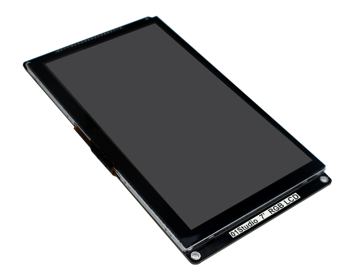

7寸RGB屏
本节讲解麦哲伦 + 7寸RGB屏的使用方法。
麦哲伦MicroPython开发套件、7寸RGB显示屏(电容触摸)。
lcd

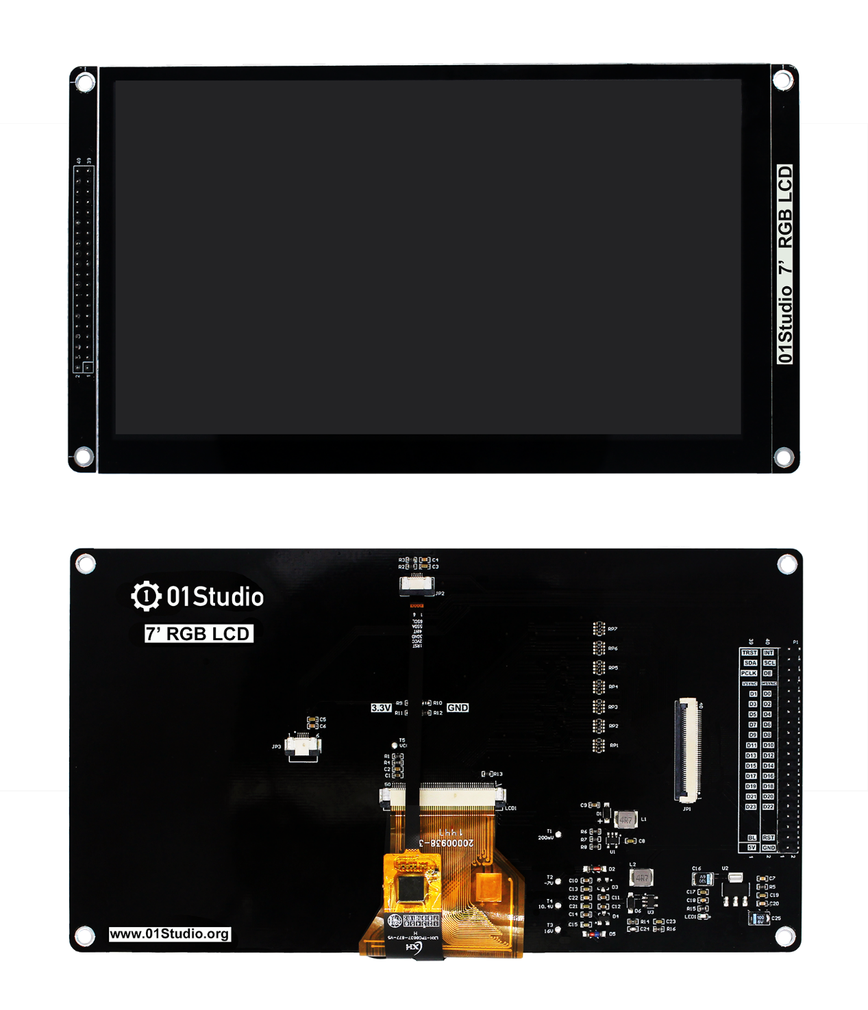

我们先来看看实验所使用的7寸RGB屏 (电容触摸) 的参数介绍:点击购买>>
lcd
屏幕类型RGB屏
屏幕尺寸7寸
颜色参数24位彩色
驱动芯片群创AT070TN92 + GT911(触摸)
触摸方式电容触摸(五点触控),I2C接口
通讯方式24位并行 (RGB888)
供电电压背光:3.7-5V,GPIO 3.3V
接口定义40P-2.54mm排针和40P-0.5MM FPC座
整体尺寸18*12 cm
7寸RGB屏通过40P排线连接到麦哲伦H743核心板(只支持这种方式)

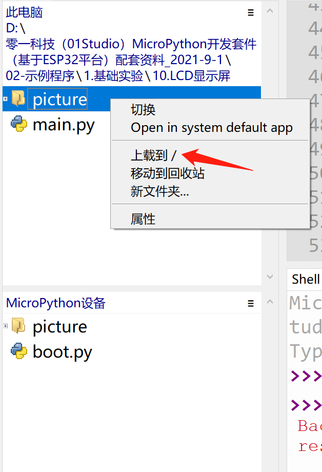

将示例程序的素材文件上传到开发板。(也可以直接用U盘拷贝然后复位开发板,速度更快。)
