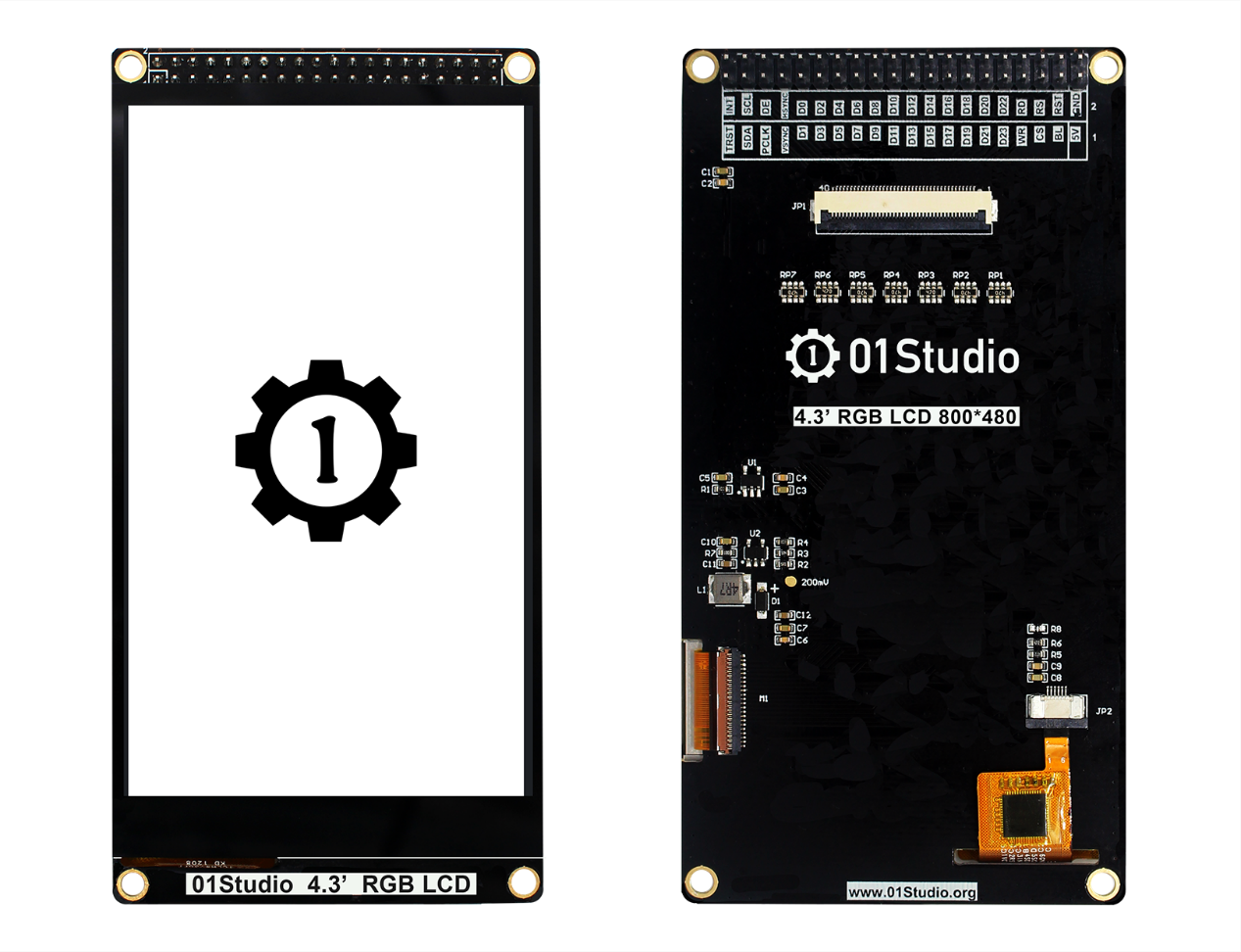

我们先来看看实验所使用的4.3寸RGB屏 (电容触摸) 的参数介绍:点击购买>>
lcd
屏幕类型RGB屏
屏幕尺寸4.3寸
颜色参数24位彩色
驱动芯片LG4572B + FT5436(触摸)
触摸方式电容触摸(五点触控),I2C接口
通讯方式24位并行 (RGB888)
供电电压背光:3.7-5V,GPIO 3.3V
接口定义40P-2.54mm排针和40P-0.5MM FPC座
整体尺寸12*6.2 cm

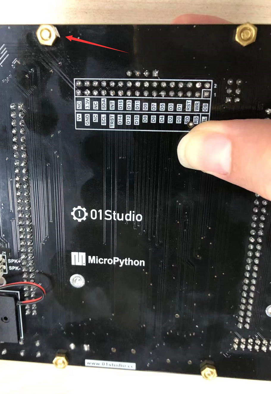

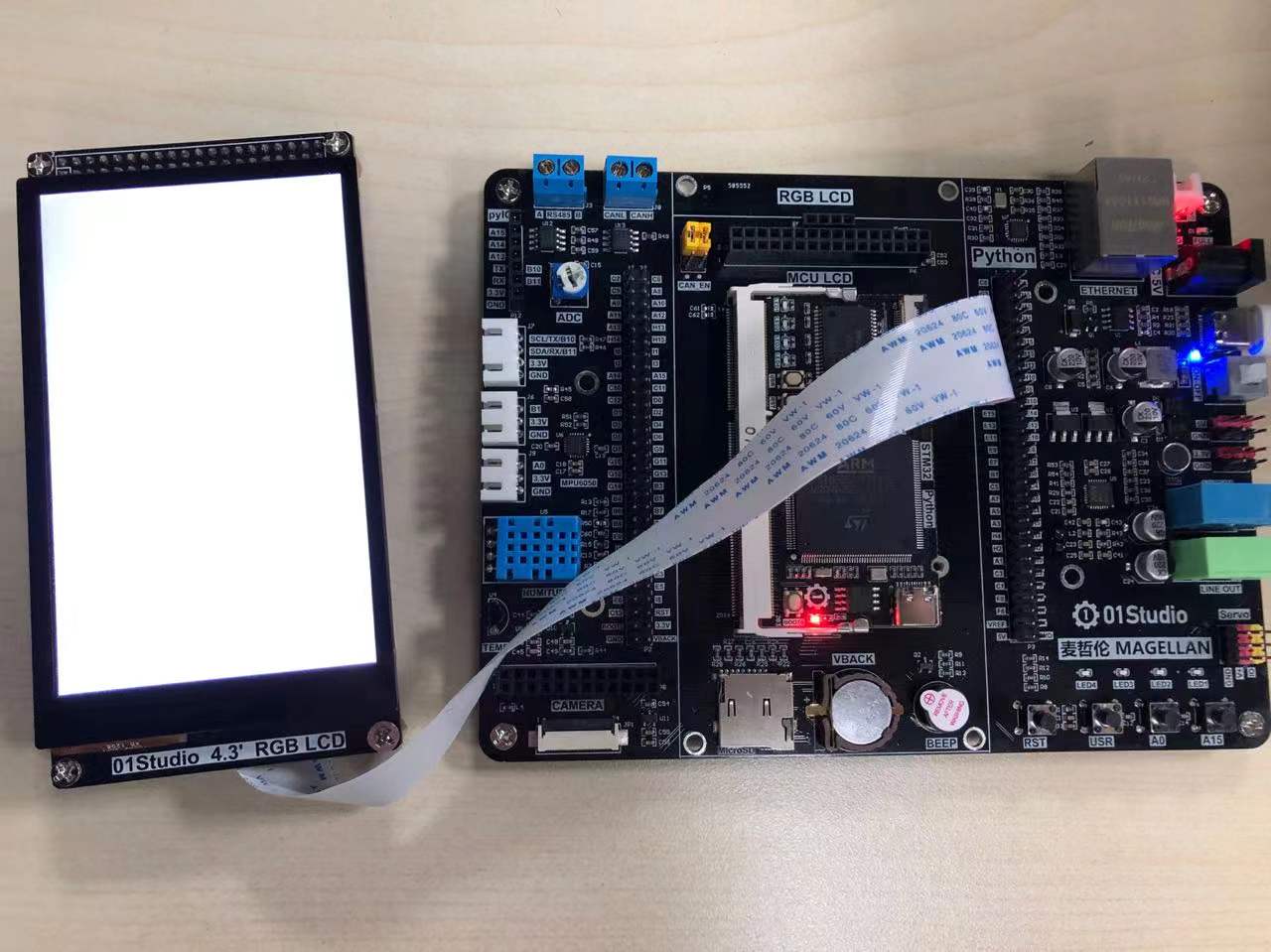

4.3寸RGB屏通过40P排线连接到麦哲伦H743核心板(只支持这种方式),这样可以让显示屏方便地延长出来使用。
lcd

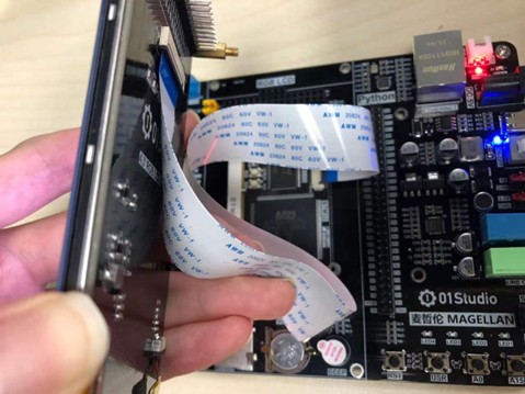

也可以将排线折叠,用螺母将RGB屏固定在开发板。
lcd

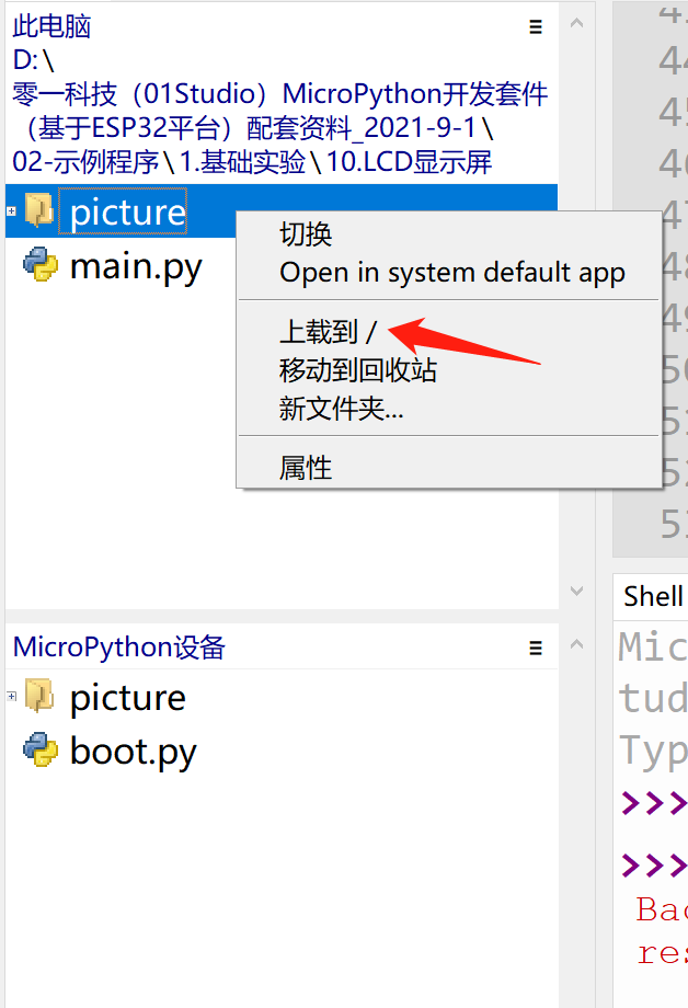

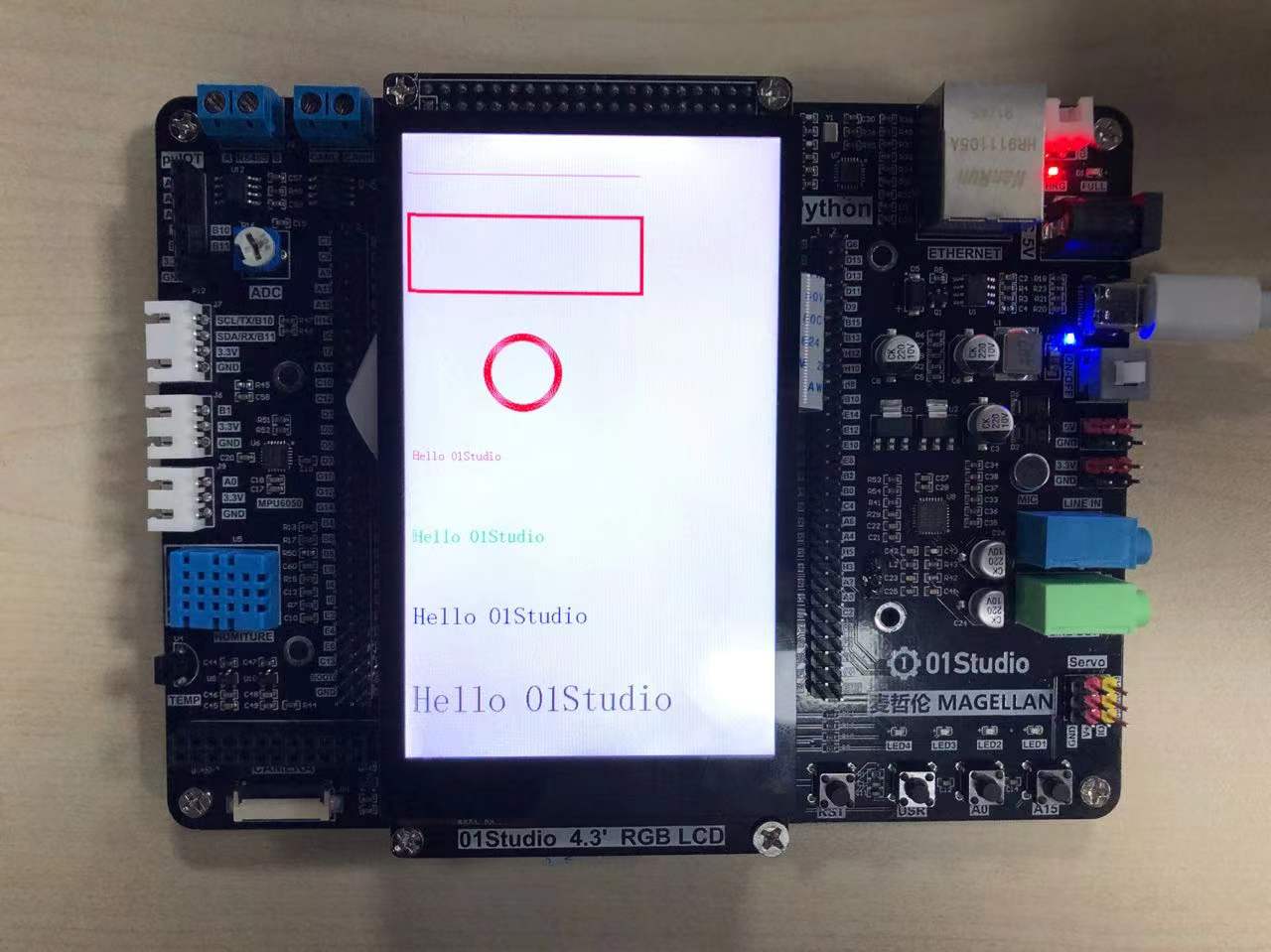

将示例程序的素材文件上传到开发板。(也可以直接用U盘拷贝然后复位开发板,速度更快。)
lcd

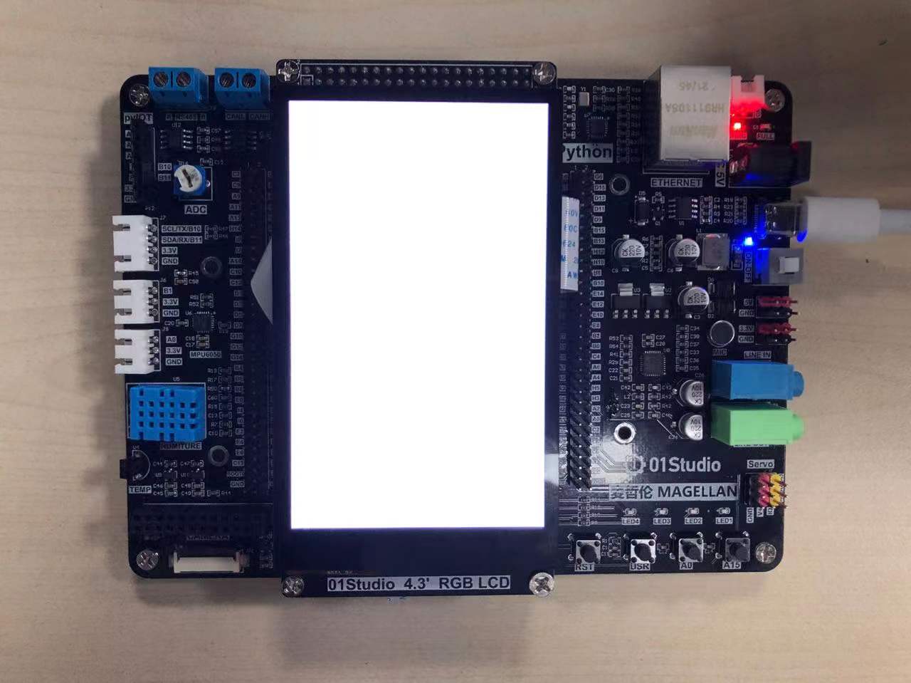

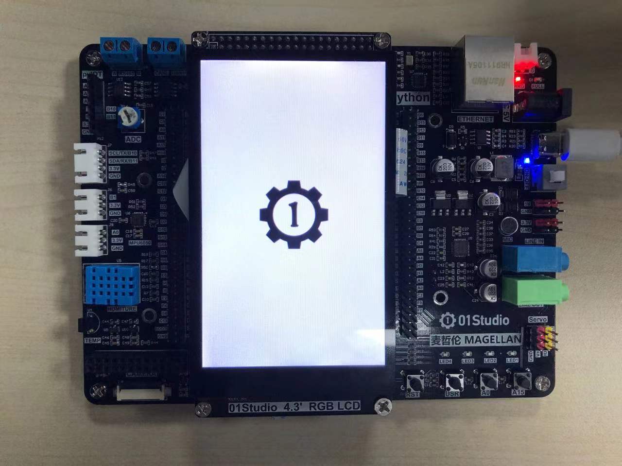

  • 点、线、字符等显示

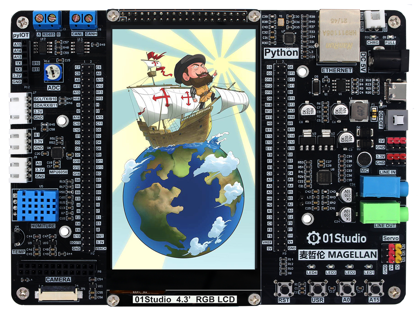

lcd
  • 显示图片

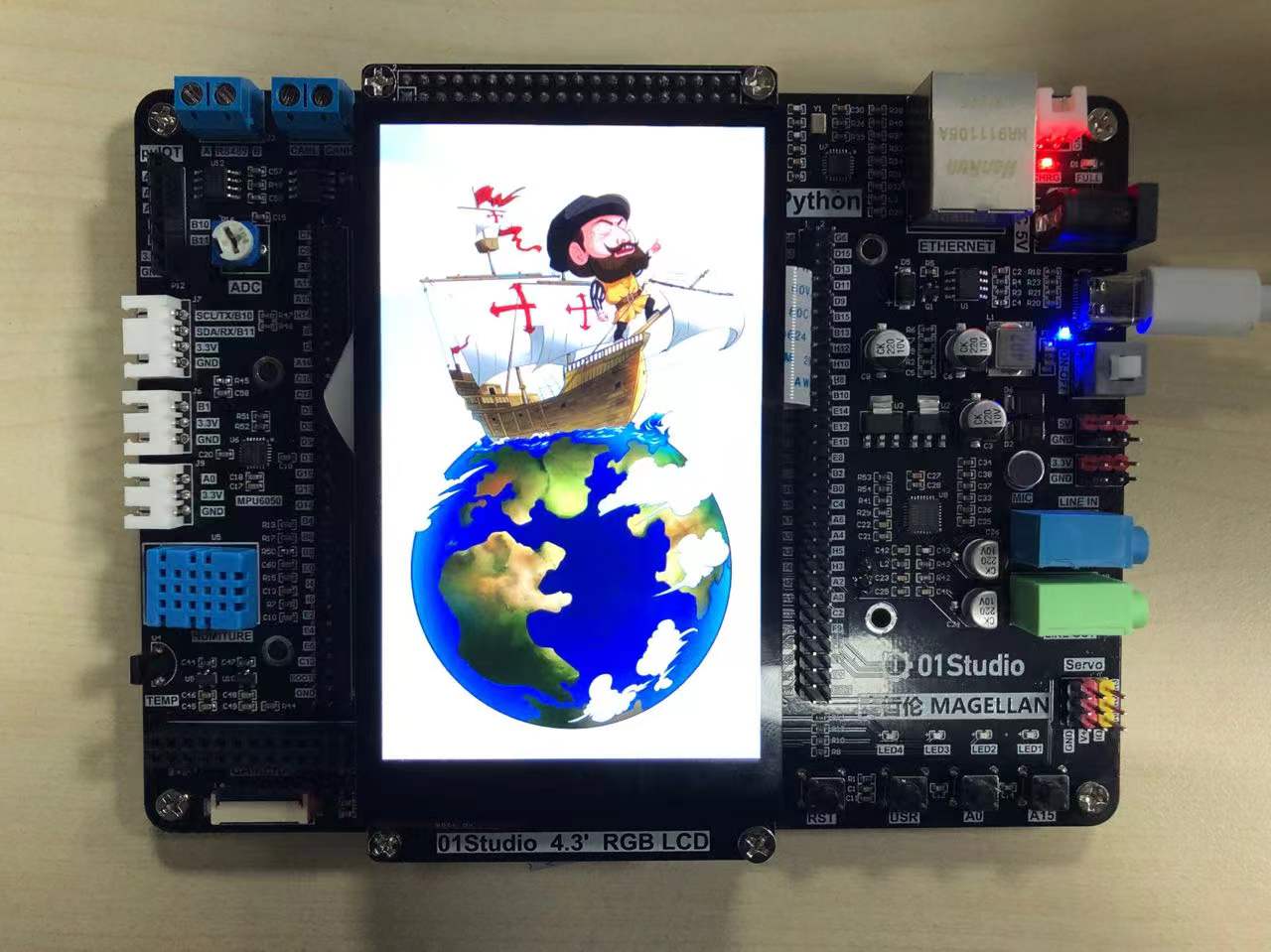

麦哲伦(STM32H743)开发板相比于哥伦布(STM32F405)多了JPG图像硬件解码功能,因此图片显示速度非常快。
