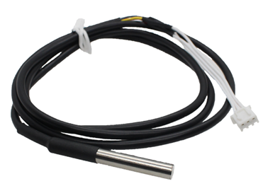

DS18B20金属探头封装 - 点击购买>>

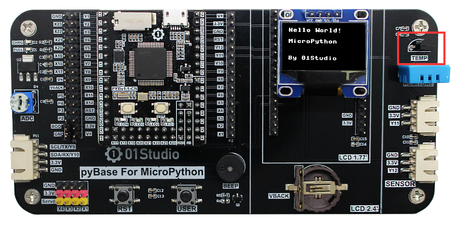

pyBoard开发套件。DS18B20温度传感器位于右上角。
ds18b20

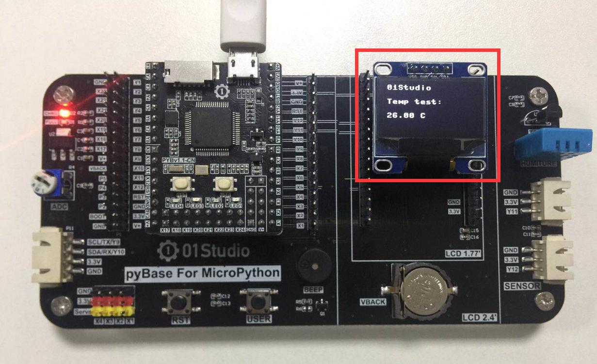

通过MicroPython编程采集温度数据,并在OLED上显示。
ds18b20

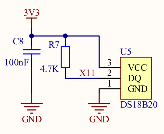

可以看到连接到DS18B20传感器是pyBoard的X11引脚。也就是说针对该引脚编写程序来驱动DS18B20。那么我们需要自己来编写驱动么?如果你有兴趣的可以自己尝试一下。这部分我们01Studio已经收集整理和编写好了,当然也包括DS18B20。单总线模块文件是:onewire.py,DS18B20模块的文件是DS18X20.py,将示例程序文件夹里面以上这两个文件拷贝到pyboard文件系统中。

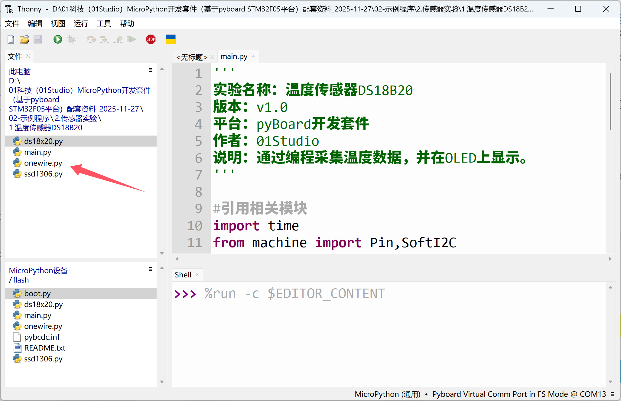

本实验需要将示例程序文件夹的 ds18x20.py, onewire.py 和 ssd1306.py 库文件上传到开发板文件系统。

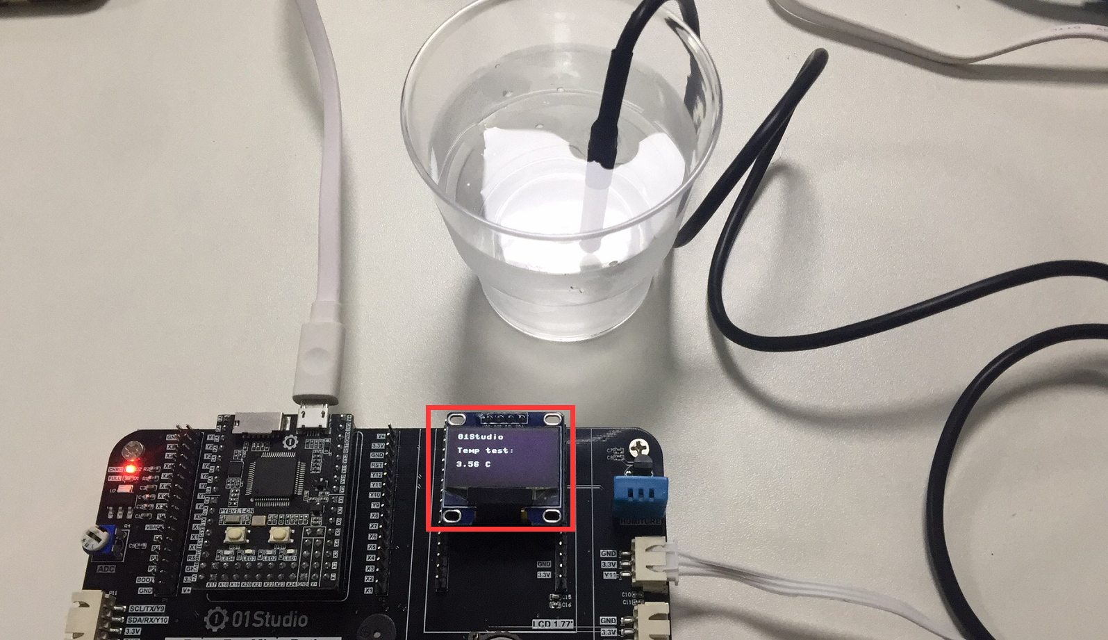

运行代码,可以看到oled屏显示采集的温度数据:
ds18b20

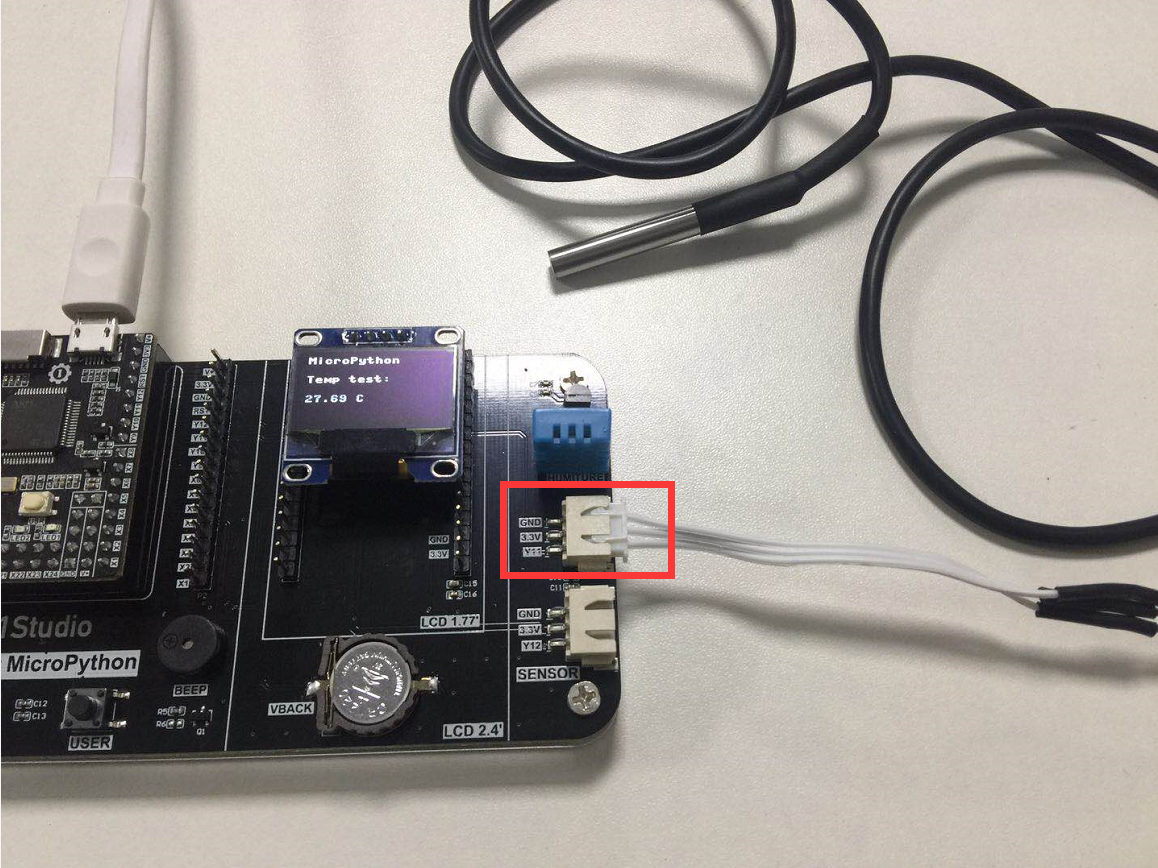

MicroPython开发板预留了外界传感器接口,只要接线正确就可以进行更多的传感器实验。我们将带金属探头的DS18B20传感器接到中间的传感器母座,其连接的IO是“Y11”,所以要将原程序代码的:
ow=OneWire(Pin(‘X19’))
改成下面引脚代码,运行即可。
ow=OneWire(Pin(‘Y11’))
ds18b20
我们将金属探头放在冰水里面,可以见到测试到的温度是3点多℃。
ds18b20
