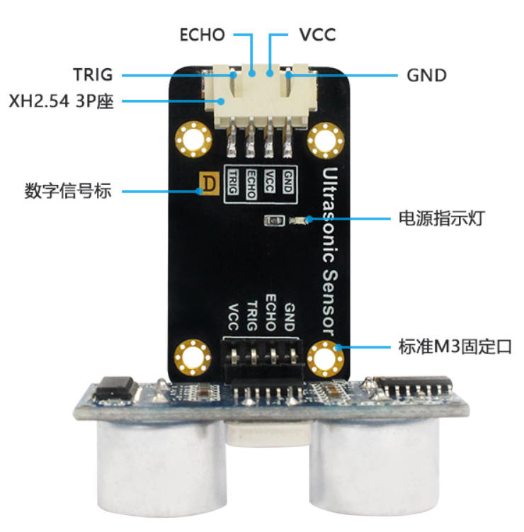

模块参数
引脚说明XH2.54防呆接口(4Pin)【GND、VCC、ECHO、TRIG】
测量距离2cm~450cm
测量精度0.5cm
整体尺寸5.54.53.0 cm

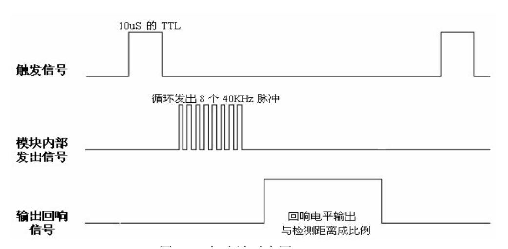

超声波传感器模块使用两个IO口分别控制超声波发送和接收,工作原理如下:
  1. 给超声波模块接入电源和地;
  2. 给脉冲触发引脚(trig)输入一个长为20us的高电平方波;
  3. 输入方波后,模块会自动发射8个40KHz的声波,与此同时回波引脚(echo)端的电平会由0变为1;(此时应该启动定时器计时)
  4. 当超声波返回被模块接收到时,回波引 脚端的电平会由1变为0;(此时应该停止定时器计数),定时器记下的这个时间即为超声波由发射到返回的总时长;
  5. 根据声音在空气中的速度为340米/秒,即可计算出所测的距离。
下面是超声波传感器HCSR04的时序触发图:
hcsr04_2

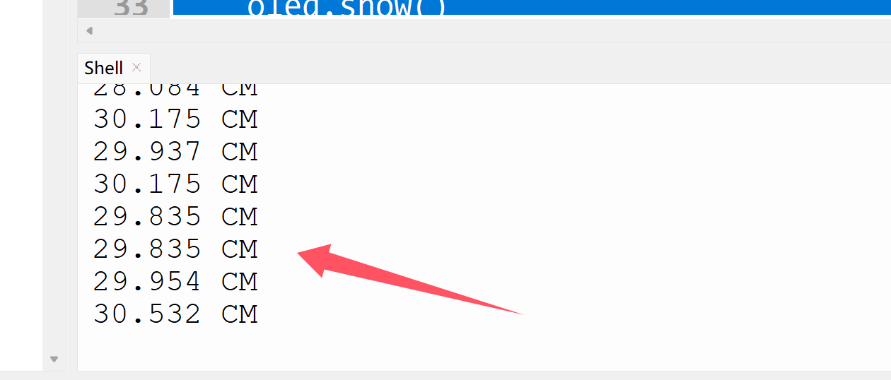

#串口打印
print(str(Distance)+' CM')

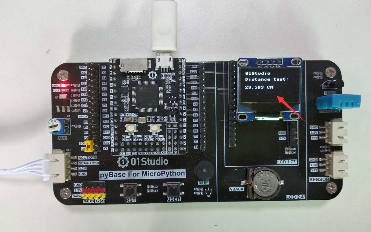

将HCSR04.py文件上传到开发板文件系统,连接超声波传感器,运行代码。

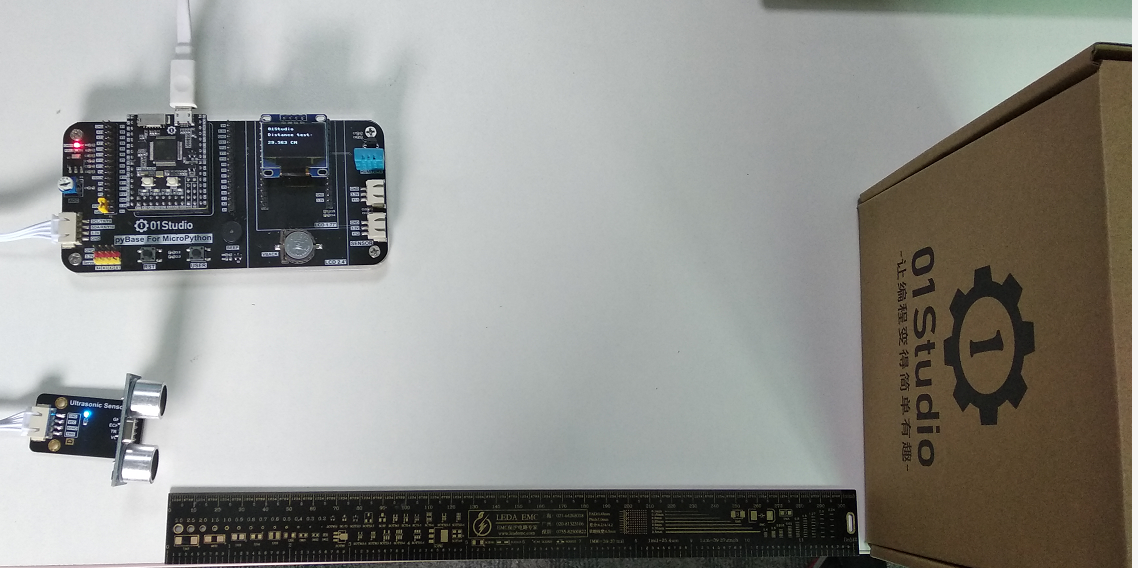

在超声波传感器30cm外放置障碍物:
hcsr04
可以看到OLED显示屏实时显示距离数据约为30cm。
