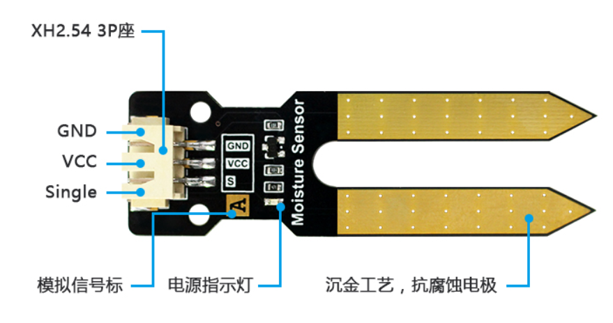

土壤湿度传感器用于检测盆栽泥土的湿度,当泥土干枯时候,我们就需要给植物浇水了。这个用途非常广泛,如自动灌溉。

我们先来看看土壤湿度传感器模块的介绍:点击购买>>
iamge
工作电流<20mA
输出信号模拟信号:0-3.3V (VCC=3.3V时)
模块尺寸4.5*2.5cm
从上表可以看到,土壤湿度传感器输出的是模拟信号:0-3.3V,这代表土壤的湿度情况。接近0V时湿度为干燥,接近3.3V时,湿度情况为湿润。因此我们可以使用基础实验-ADC学习过的内容来编程。

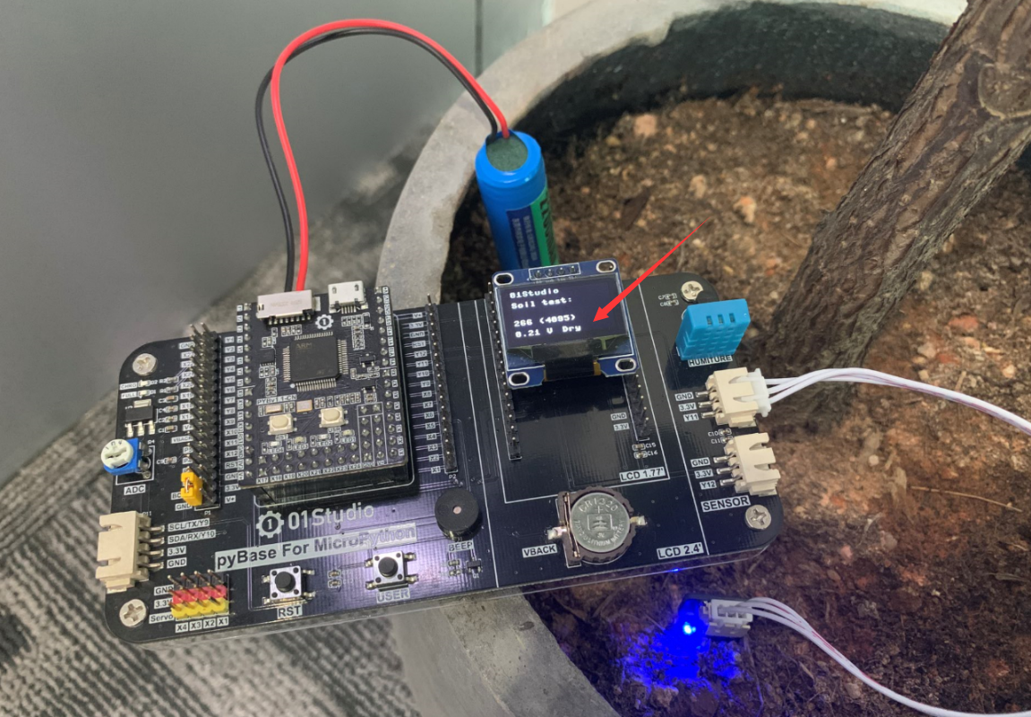

使用Thonny IDE运行代码,将传感器插到干燥的土壤中,可以见到OLED显示干燥-Dry:

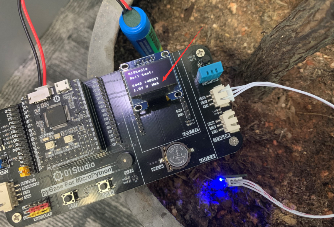

从传感器侧面往土壤浇水,让土壤变得湿润。注意不要浇到传感器电路上!
iamge
可以看到OLED显示湿润-Wet:
iamge
