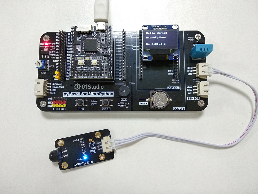

pyBoard开发套件和人体感应传感器模块。

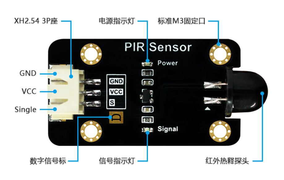

先来看看人体感应传感器模块,主要有供电引脚和信号输出引脚(供电电压一般为3.3V,具体以厂家参数为准)。点击购买>>
human_induction1
工作电流<20mA
输出信号XH2.54防呆接口(3Pin)【GND、VCC、Single】
输出信号数字信号:
检测到人体:高电平3.3V,持续3-5秒;
未检测到人体:低电平0V。
感应角度100°
感应距离8米
模块尺寸4.5*2.5cm

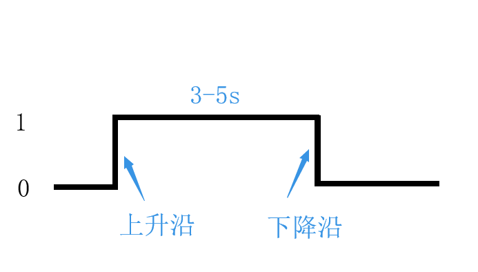

这款模块通电后,当检测到有人时候,传感器信号输出引脚输出高电平并持续3-5秒。
human_induction2
由此可见,可以使用外部中断结合上升沿的出发方式来编程实现相关功能。传感器的输出引脚连接Sensor1接口,即连接到pybaord的“Y11”引脚。编程方法可以是当“Y11”引脚产生中断时候,说明传感器检测到人体红外线,此时可以在OLED上显示相关信息。

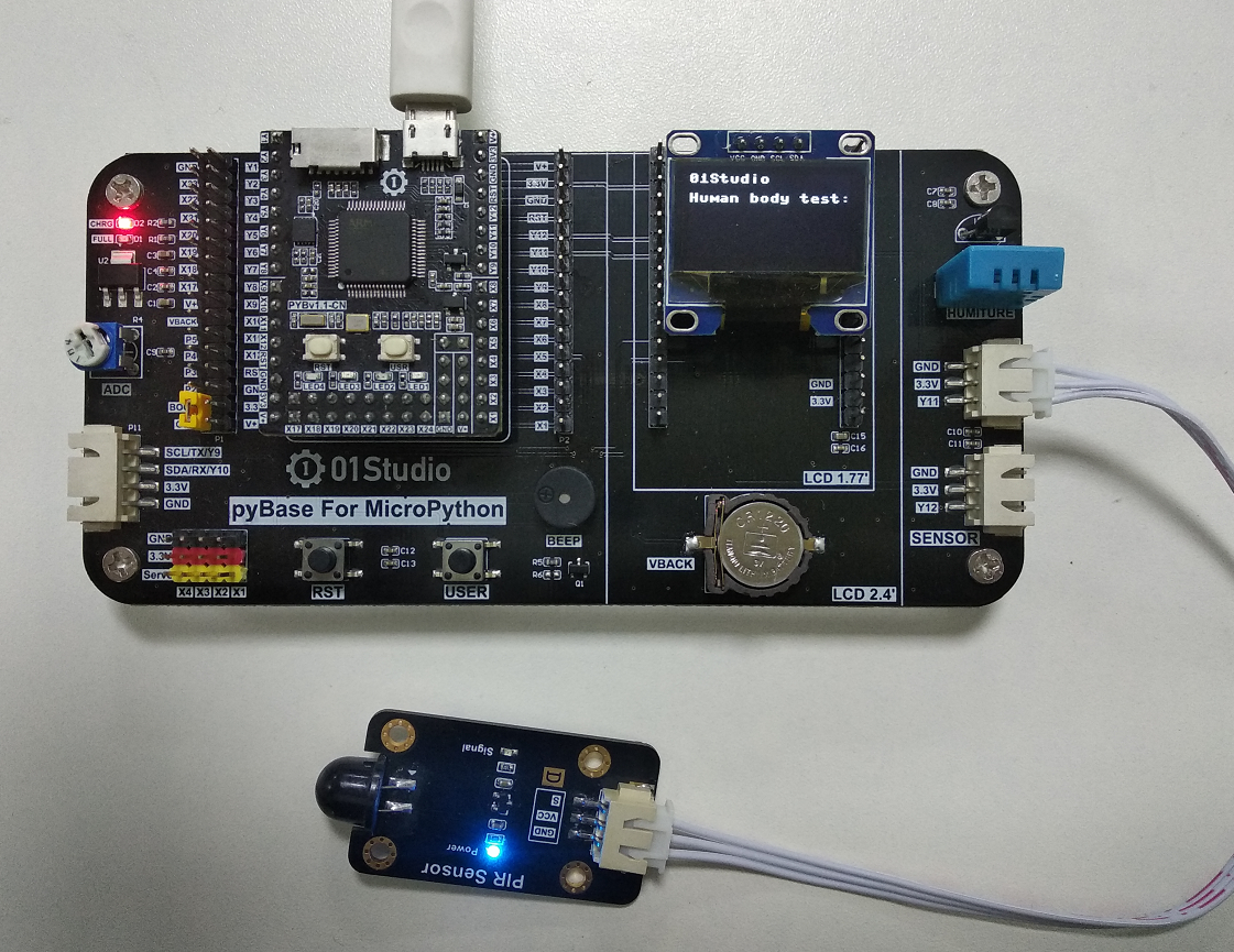

  • 没有检测到人体:
human_induction5

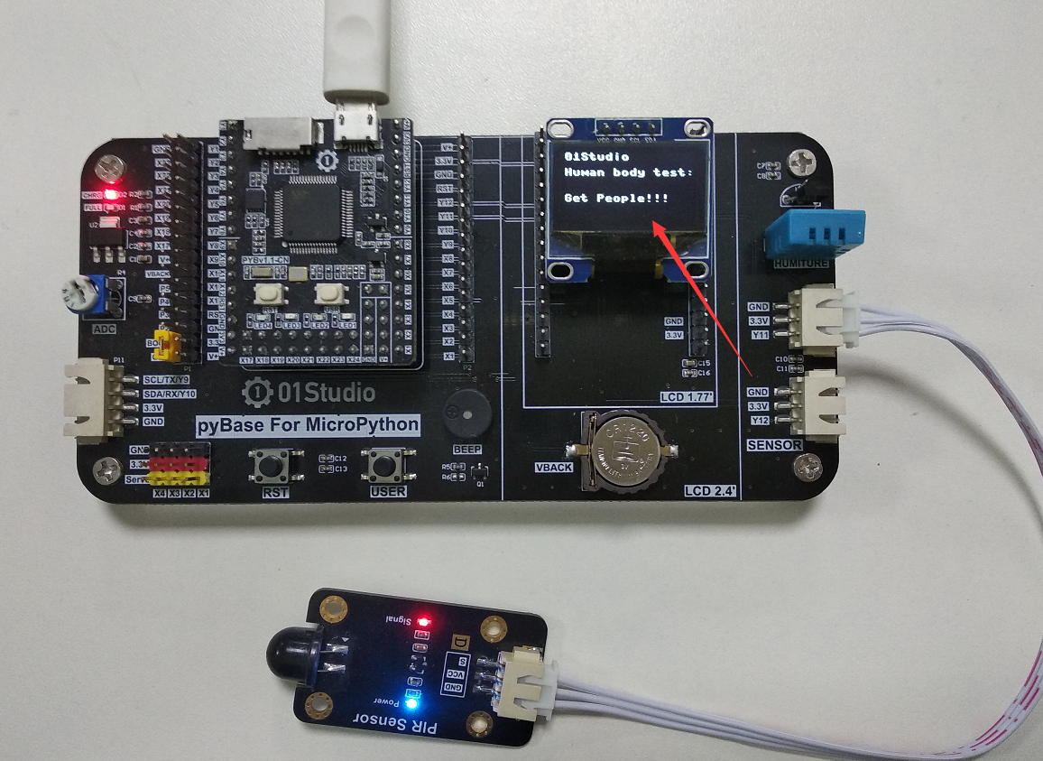

  • 检测到人体,OLED闪烁提示,传感器模块蓝灯亮:
human_induction5
