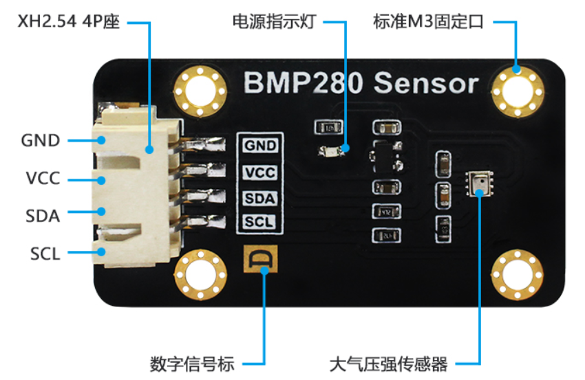

模块参数
工作电流<20mA
通信方式I2C总线
I2C地址0x76(BMP280的SDO默认下拉);
当 BMP280 的 SDO 引脚上拉时,I2C 地址为:0x77
引脚说明VCC: 接3.3V
GND: 接地
SDA: I2C数据引脚
SCL: I2C时钟引脚

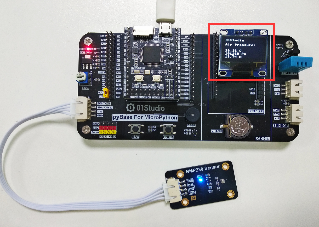

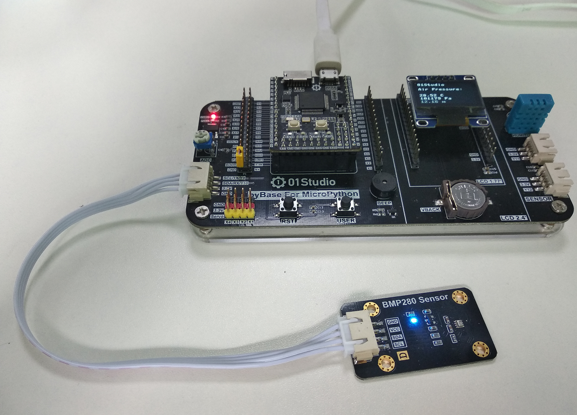

运行代码,可以见到实验结果:温度:28.36℃,气压:101160 Pa,高度:13.74 M。 该数据的实测地点深圳市,楼层5楼,可见数据还是相当合理。

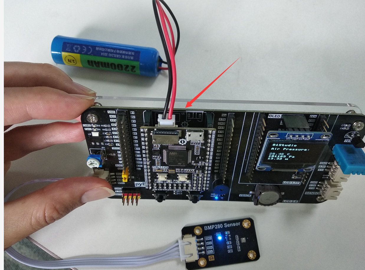

可以将代码 离线部署 ,开接上锂电池供电,尝试上下楼,会发现气压和海拔数值相应的变化。
