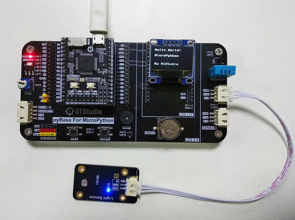

pyBoard开发套件和光敏传感器模块。

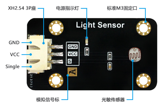

我们先来看看光敏传感器模块的介绍: 点击购买>>
photosensitive
工作电流<20mA
输出信号模拟信号:0-3.3V (VCC=3.3V时)
模块尺寸4.5*2.5cm
从上表可以看到,光敏传感器输出的是模拟信号:0-3.3V,这代表了外界的光照强度。接近0V时光线最强,接近3.3V时,光线最弱。因此我们可以使用基础实验-ADC学习过的内容来编程。

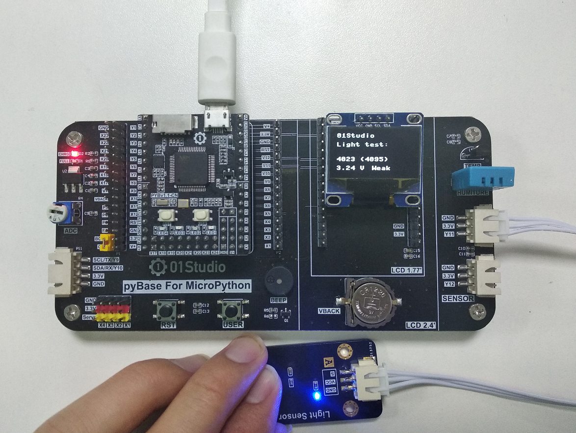

使用Thonny IDE运行代码,用手遮挡住光敏传感器,可以见到OLED显示光线强势是弱Weak:

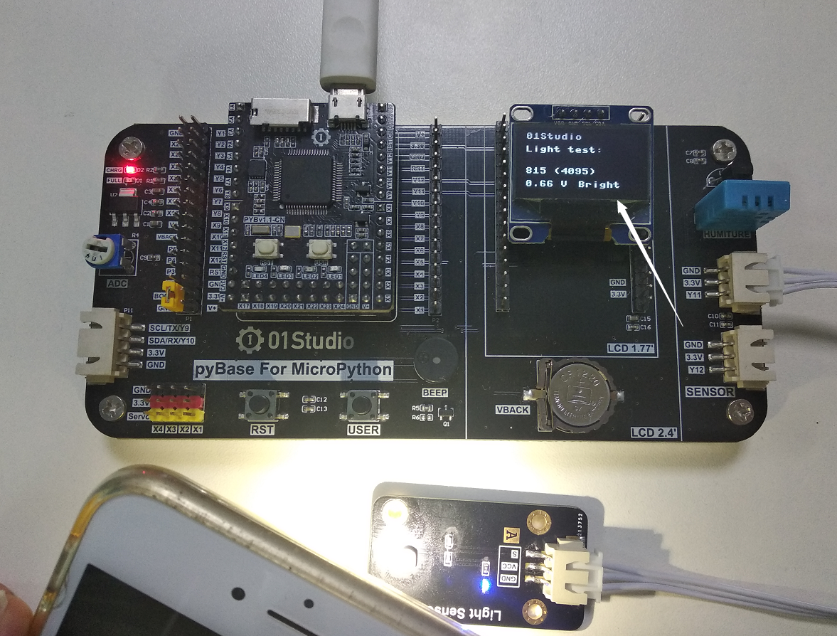

打开手机手电筒,照在光敏传感器上,可以见到光线强度是强Bright:
