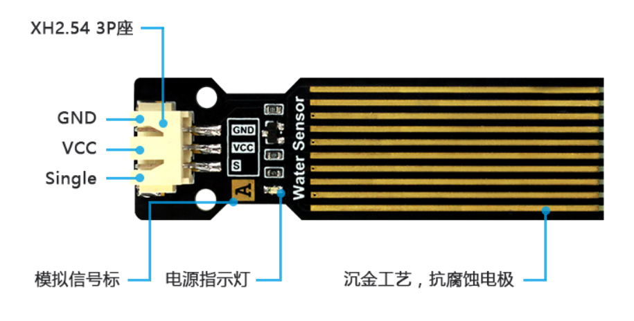

工作电流<20mA
输出信号模拟信号:0-3.3V (VCC=3.3V时)
模块尺寸6.6*2.0cm

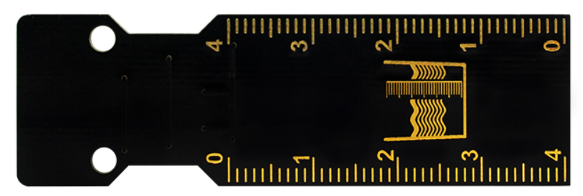

水位传感器接口旁元件不能接触水,否则容易短路。所以测量时候要注意液体水位的高度。
从上表可以看到,水位传感器的量程为4cm,输出的是模拟信号:0-3.3V,这代表水位高度情况。接近0V时湿度为0cm或没有放进液体,电压升高,意味着水位升高。因此我们可以使用基础实验-ADC学习过的内容来编程。

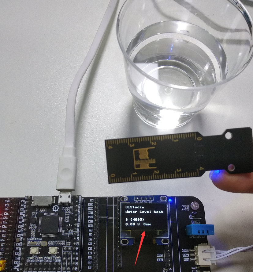

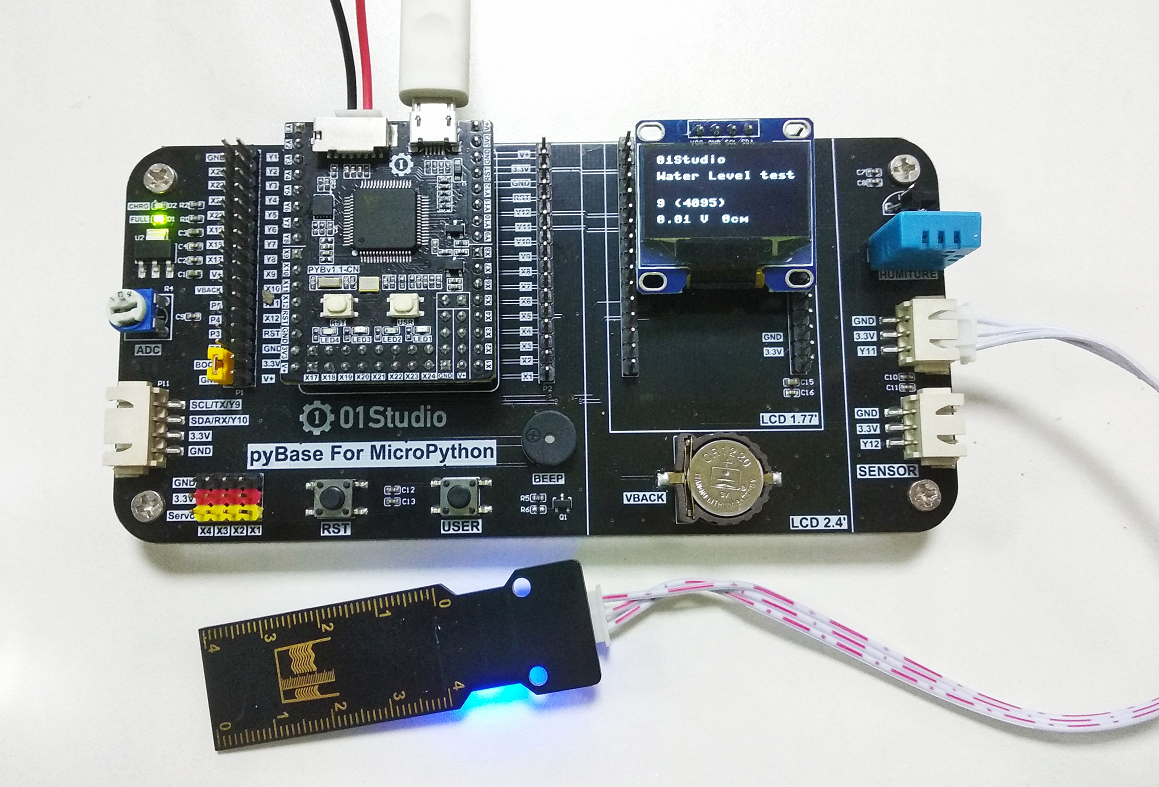

使用Thonny IDE运行代码,当没插入水中时,OLED显示当前水位为0cm:

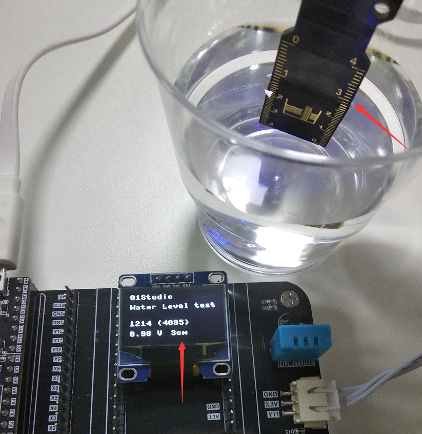

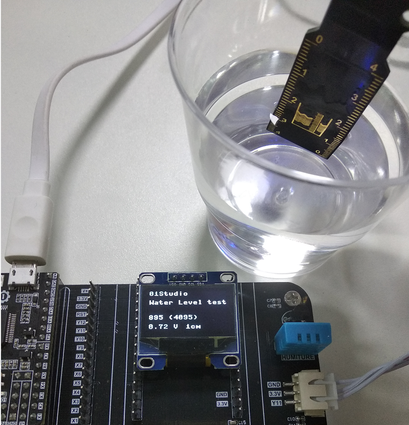

将水位传感器模块慢慢放入水中,可以看到OLED显示从1cm-4cm变化。(注意量程是4cm,请勿将超出的电路部分放置水中以免发生短路。)
  • 水位接近1cm iamge
  • 水位接近3cm
