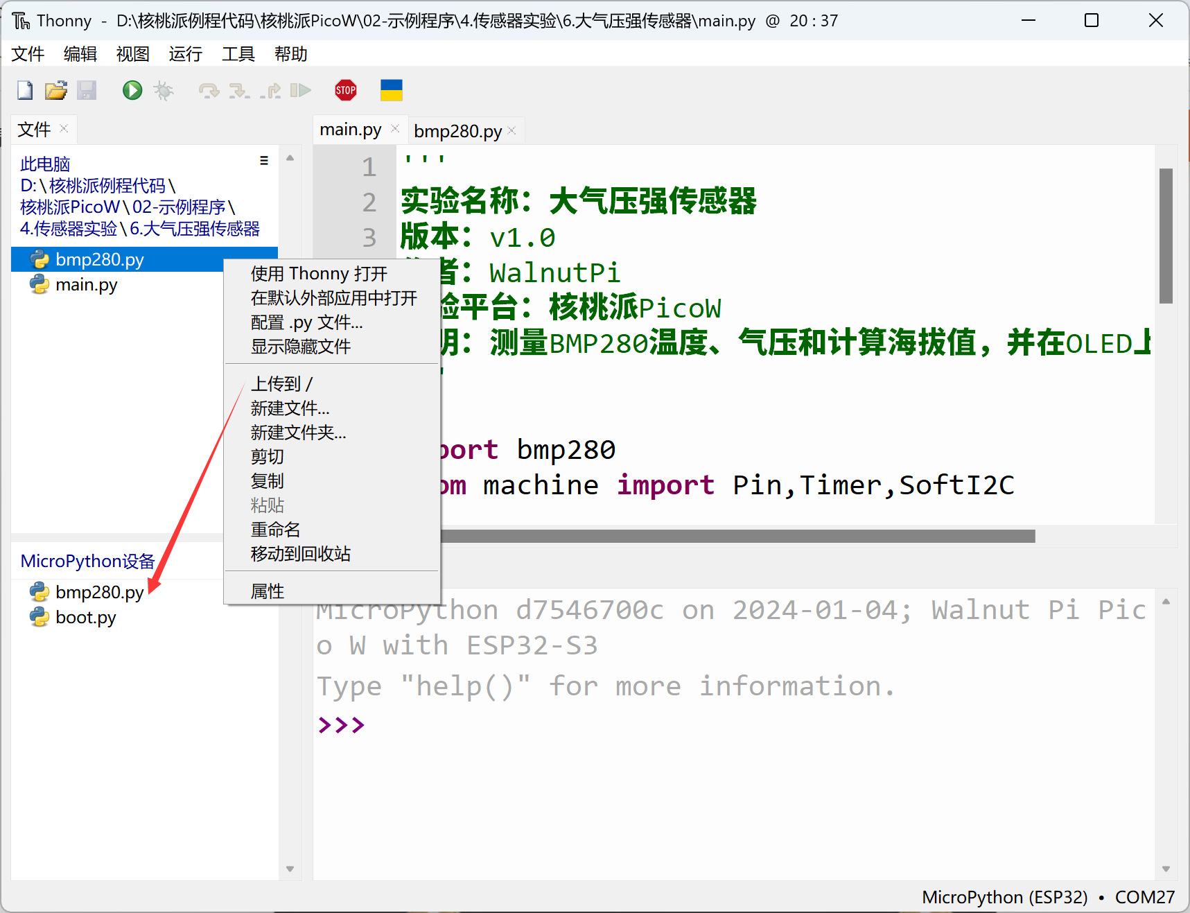

由于本例程代码依赖其它py库,所以需要将bmp280.py文件上传到开发板文件系统:
bmp280

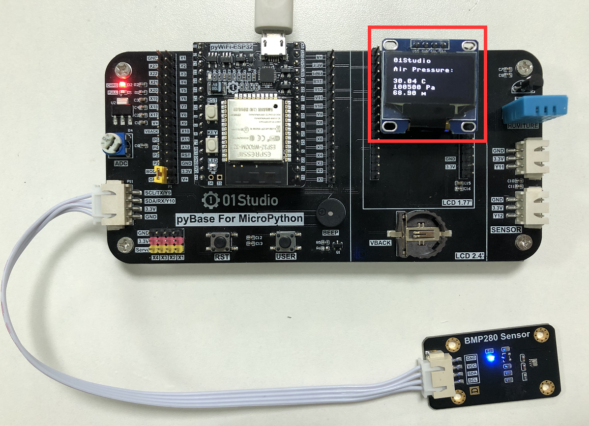

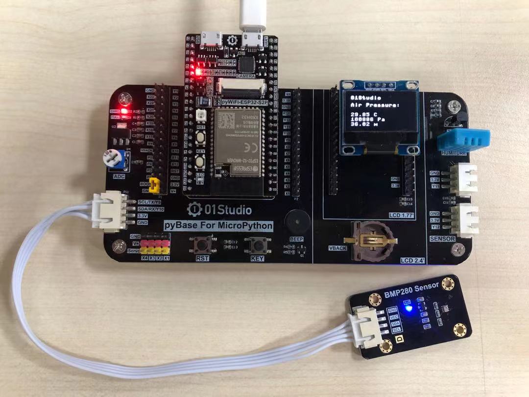

使用Thonny IDE运行主程序代码,可以看到终端打印出温度、气压和海拔高度信息:
bmp280

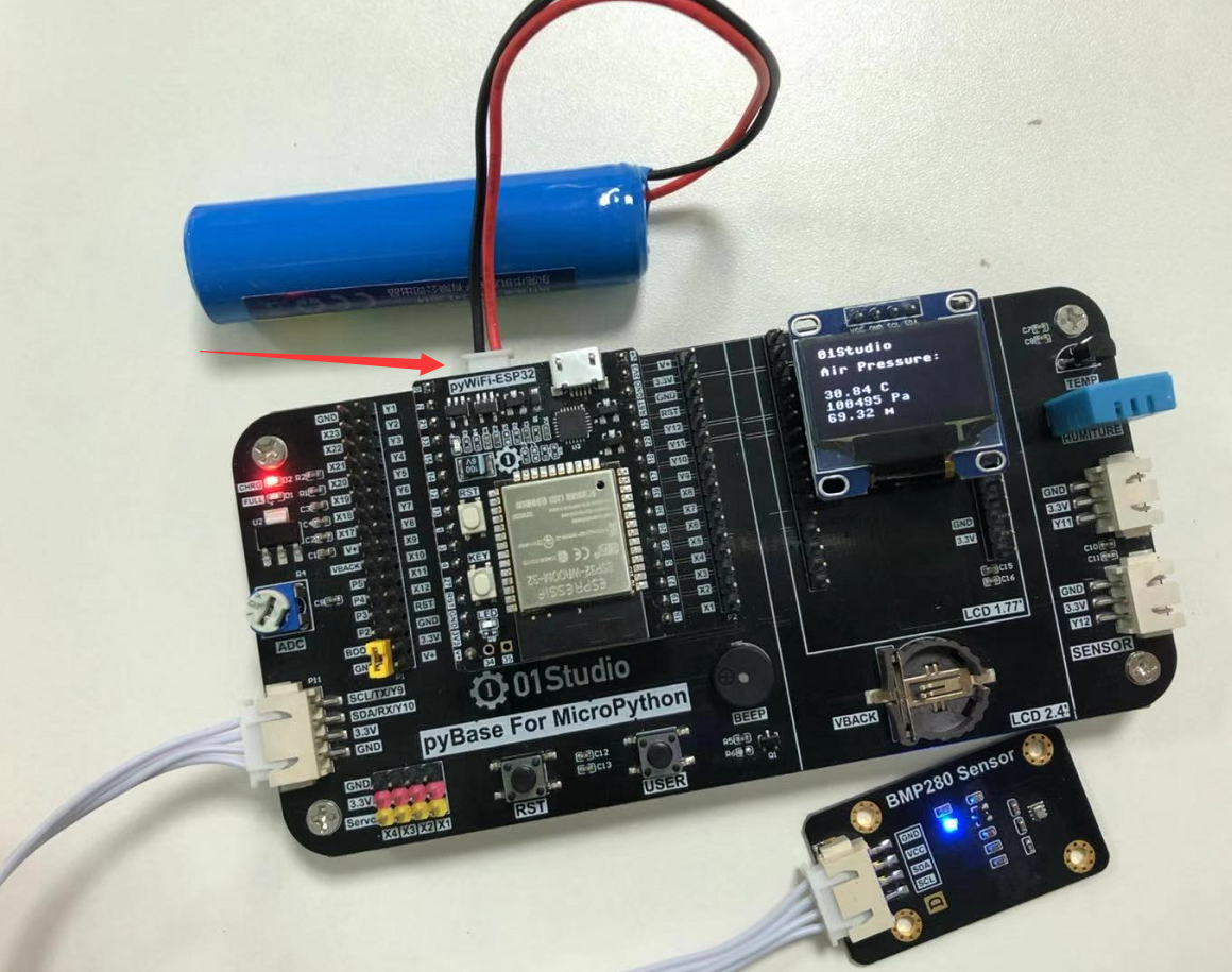

开发板接上锂电池供电,尝试上下楼,会发现气压和海拔数值相应的变化。
