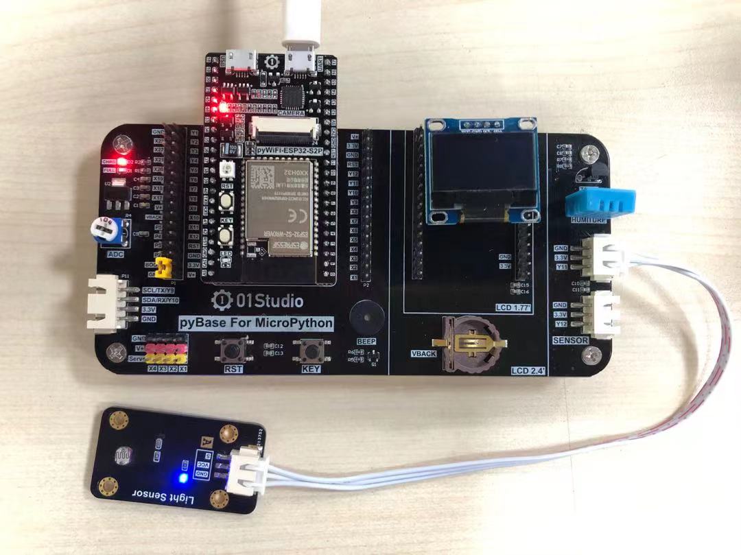

pyWiFi-ESP32-S3开发套件开发套件和光敏传感器模块。
photosensitive
采集当前环境的光照强度并在OLED显示,显示方式为:Bright-强,Normal-中等,Weak-弱。

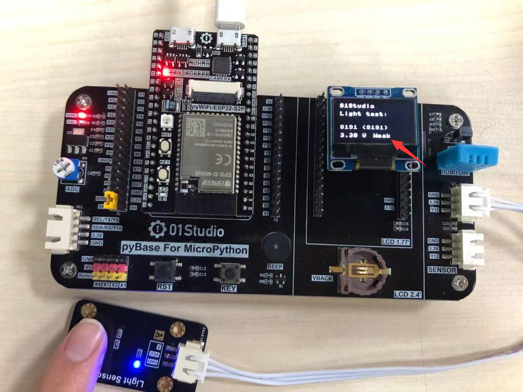

使用Thonny IDE运行代码,用手遮挡住光敏传感器,可以见到OLED显示光线强势是弱Weak:

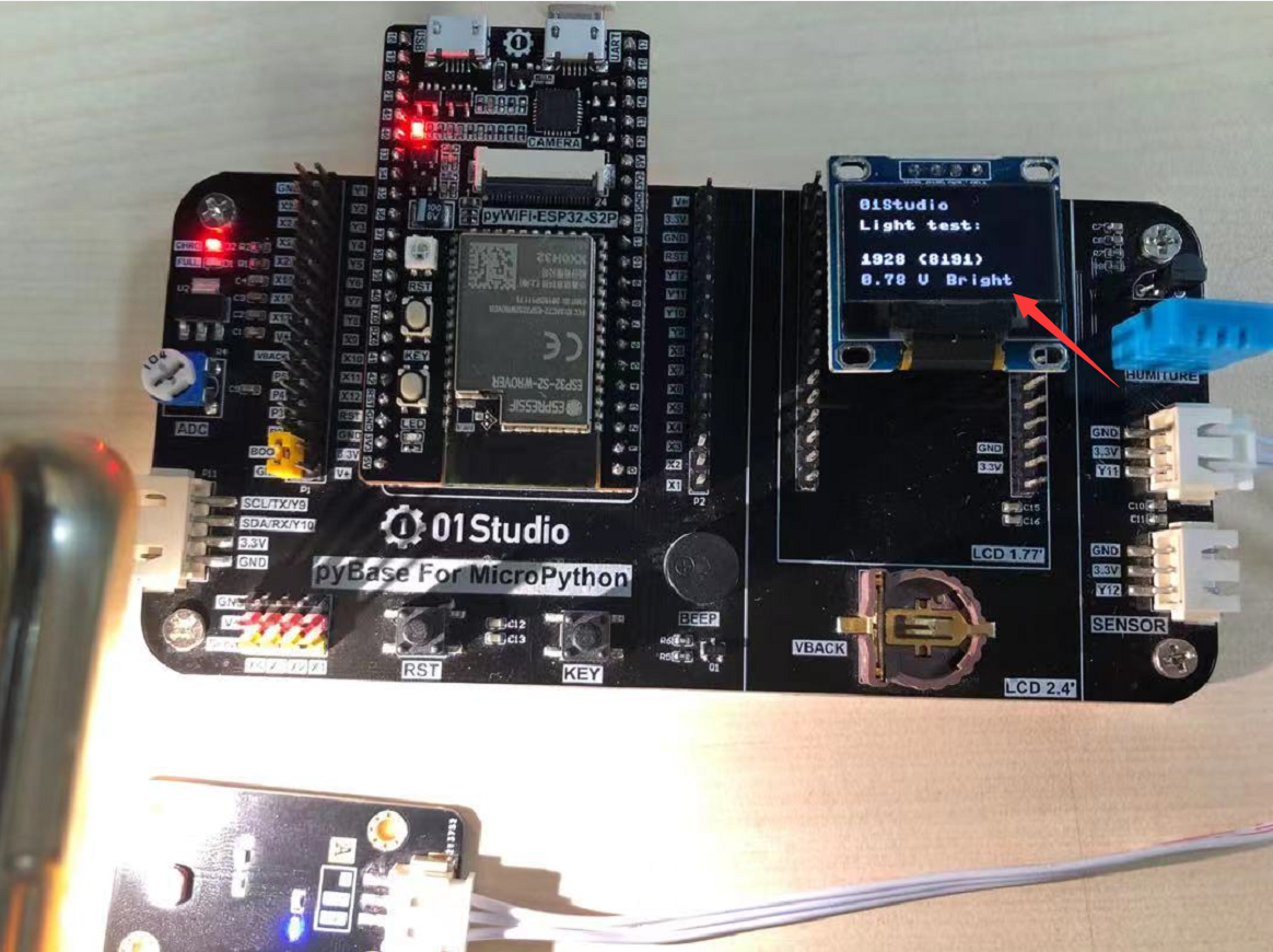

打开手机手电筒,照在光敏传感器上,可以见到光线强度是强Bright:
